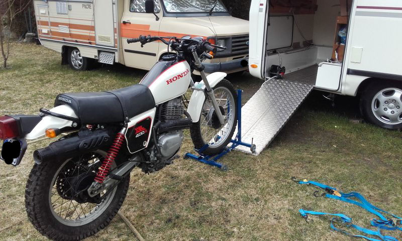

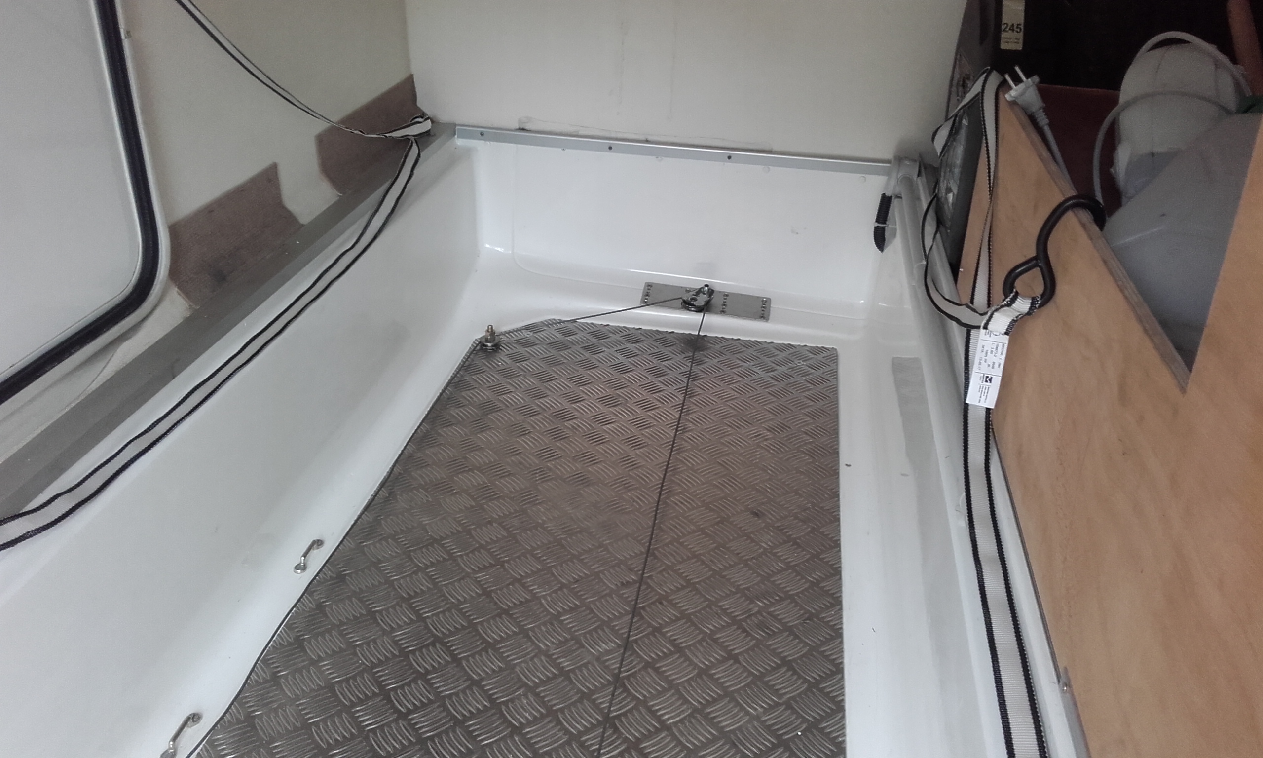

LVX755 de 2006 Boite manu, porteur merco 316 cdi 5 cylindres lit transversal
j'ai acheté ce camping car pour cela et c’était murement réfléchi .je ne voulais pas de boite auto (entretien) le moteur a une très bonne réputation .Le seul défaut de ce camion a mon avis de mécanicien c'est l’accessibilité mécanique
Ma femme voulais 4 pl (pour les pt enfants plus tard)
A noter:tous les autres sont en 3pl
Au départ je voulais renforcer la soute mais comme LeVoyageur donne la soute pour 150Kg donc la moto+ les vestes et les casques .Je n'y met rien d'autre.
Le treuil est un treuil de recup que j'ai légèrement modifié , j'ai mis une feuille d'alu 3 mm dans le fond de la soute afin de repartir le poids de la moto le plan incliné est en tôle alu de 3 aussi. Le chariot a basculeur a été fait par mes soins mais je l'ai fait d'après des photos sur le net .Il permet aussi de comprimer la fourche avec 2 sangles afin de passer le seuil (la 400 ne passe pas sans comprimer). Une fois dedans 4 sangles sont installées a demeure afin de brider la moto .Ca ne bouge absolument pas en roulant.
Il faut compter 15 minutes pour charger ou décharger la moto ,les vestes et les casques
C 'est que du bonheur
Je reste a ta disposition

Belle installation, ce n’est plus du bricolage, mais du travail de "Pro"

Super boulot.
Tu as des plans pour la fabrication du bloque roue ?
