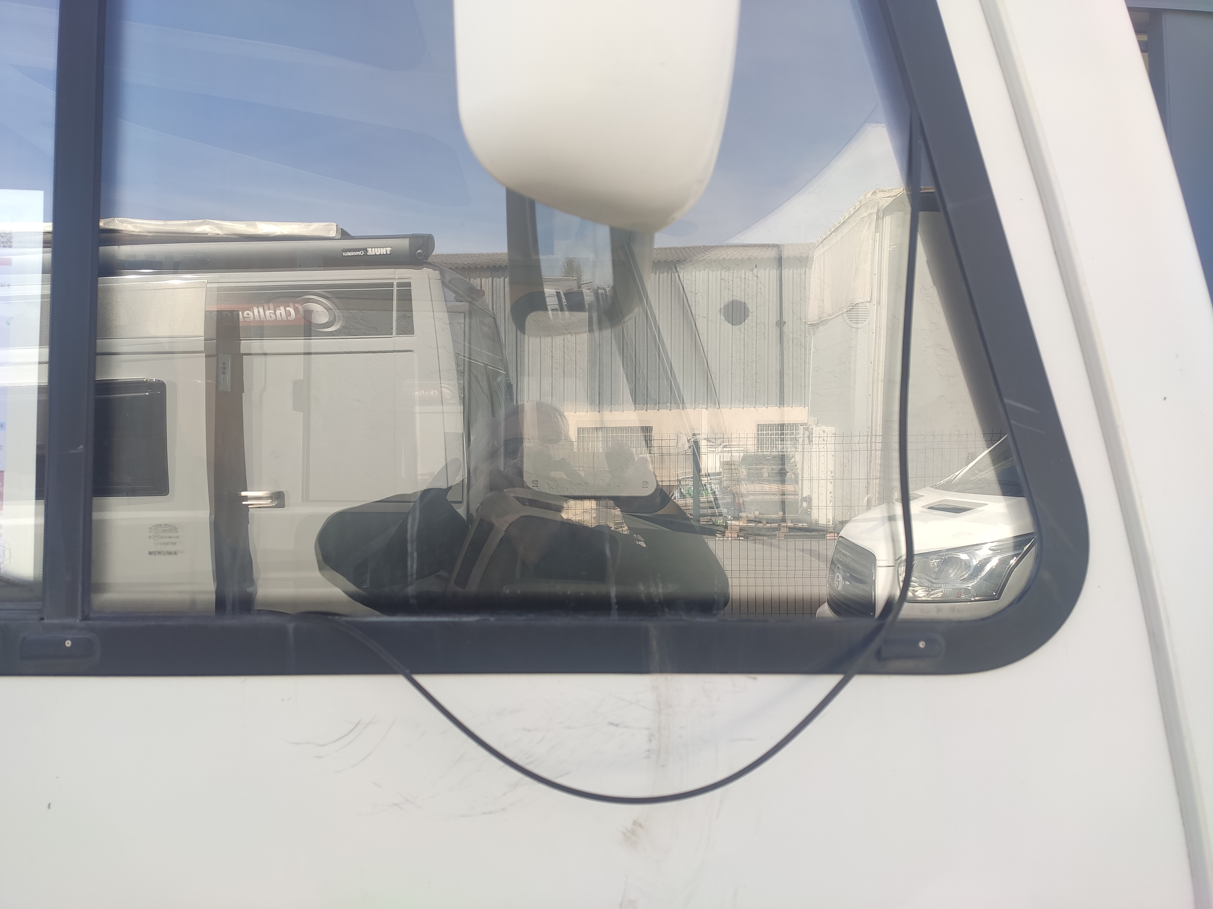

un RX ,1ére main ,8100km,suscite ma curiosité .
aujourd’hui comme j'allais "à la ville"dans le département voisin, suis sorti de l’autoroute ,5mn , pour mirer cette merveille.

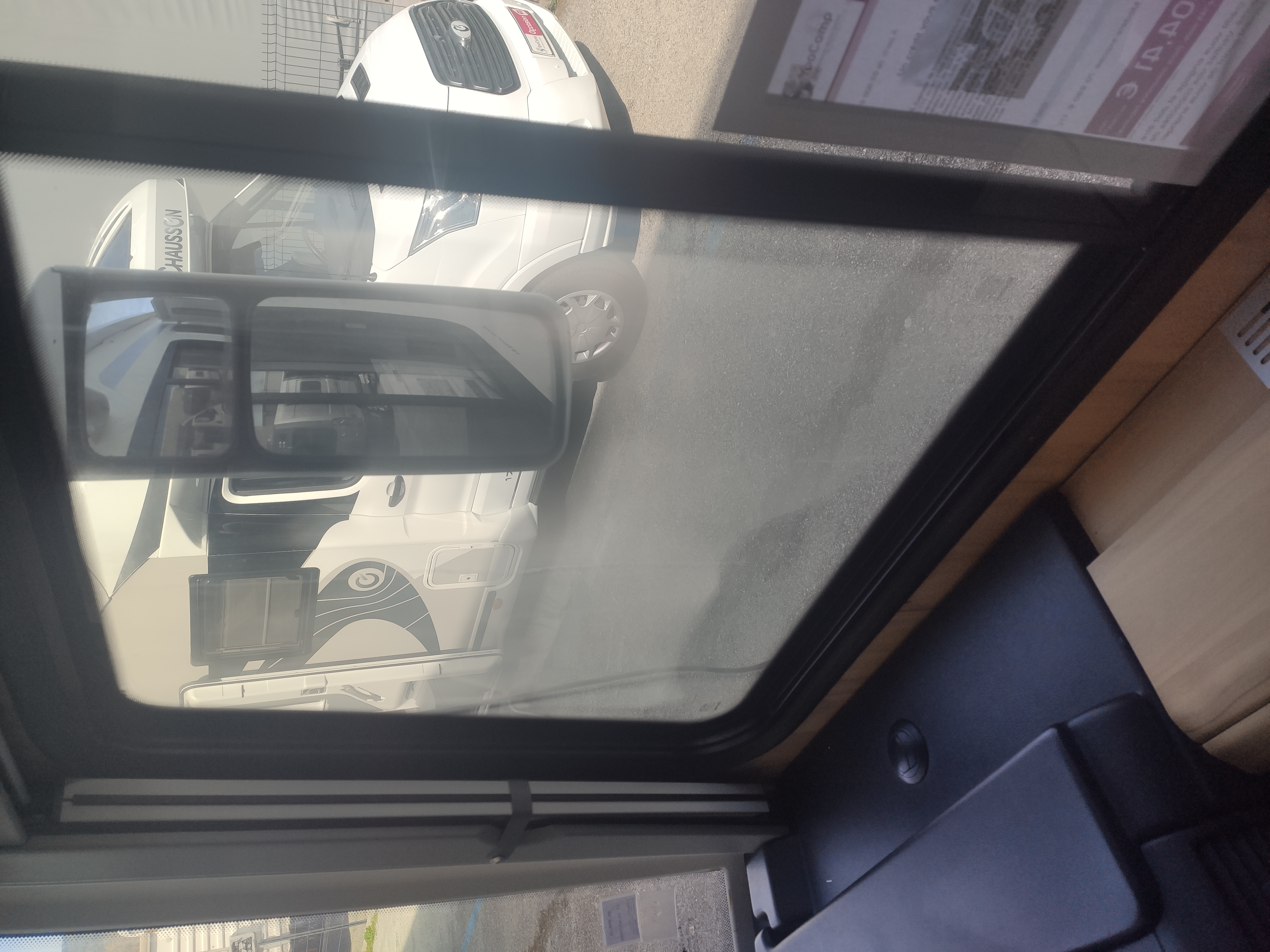

-intérieur nickel ,comme neuf ,très peu servi c’est sûr .Par contre ,il est atteint de la "maladie du double vitrage" (le vendeur n'avait parait il rien constaté :P )
avec le joint qui pendouille et traces sur la carrosserie (pas évidentes sur la photo )comme si un " technicien" avait tenté quelque chose ? car sur la photo LBC le joint était encore en place mystère
la tele il y a mais la Teleco est en panne ,et le vendeur envisage de tout enlever ...bizarre .
la batterie cellule n'a pas supporté la décharge profonde : 0°/°

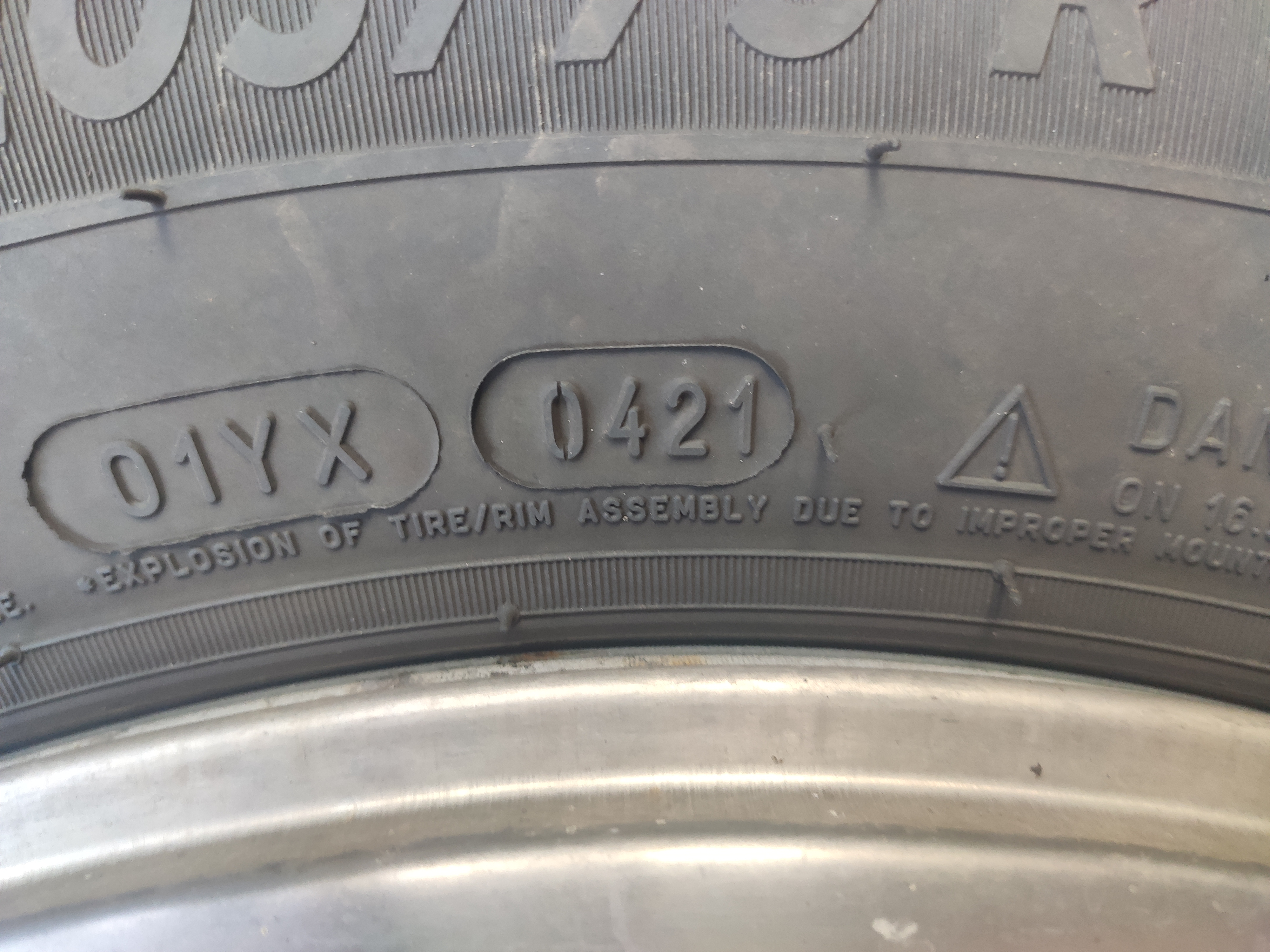

-par contre la carrosserie est terne très terne nécessitera un bon lustrage ,surement au soleil pendant ces 12 ans ,les pneus ont tous été changé récemment
d’après le vendeur l'ex-propriétaire malade depuis longtemps ,Dcd,maintenant les enfants l'ont vendu à ce revendeur local qui ne sait pas trop ce qu'est un RX ,pas le seul. ;-)
difficile en 5 mn de se faire une idée claire et précise ;je dirai ,bilan mitigé ,prix correct vu le marché mais surement établi en fonction des quelques remises en état nécessaires et aucune option

Merci Maxime, cette petite visite donne un aperçu et une explication concernant le kilométrage.
Je pense que l’acheteur éventuel doit envisager une révision générale avant d’envisager des sorties. ;-)
