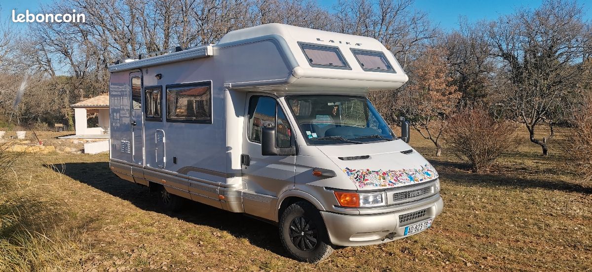

apparemment on peut aller beaucoup plus haut ! la photo jointe à titre d'exemple (maintenant que je sais faire, je posterai les photos du bb sur ma présentation) est en 1200x552 et elle ne dépasse pas du cadre
Merci pour les infos
LAIKA Ecovip 2i-Capucine-4 Pl.-2001-Iveco Daily 35S13-2,8L-125ch-176 000km _ 28 900€ _ 83600 Baglos-en-forêt_LBC_1.jpg
LAIKA Ecovip 2i-Capucine-4 Pl.-2001-Iveco Daily 35S13-2,8L-125ch-176 000km _ 28 900€ _ 83600 Baglos-en-forêt_LBC_1.jpg (216.28 Kio) Vu 4248 fois
