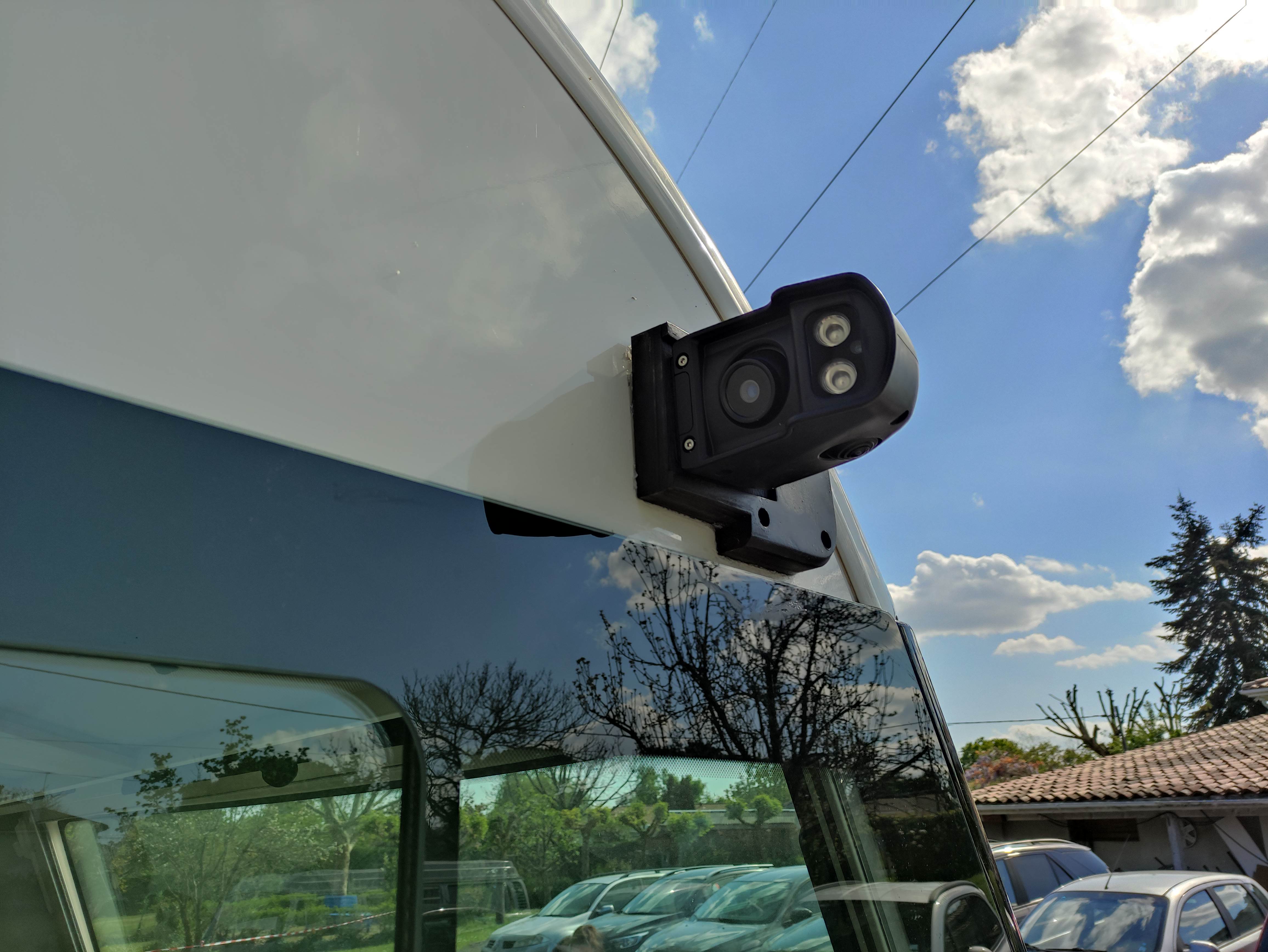

Montage rétroviseur camera sur LV et LVX autre modèle me consulter que des avantages à cette technologie :
1: Suppression de la mauvaise vision dans les ronds-points du aux rétroviseurs d’origines, visibilité accrue du passager et du conducteur,
2: Consommation diminuée de carburant d’un litre sur un trajet mixte de 1200 km , avant 12,7 l plus que 11,7 l
3: Vision nocturne amélioré grâce au infrarouge et diminution automatique de la luminosité de l’écran par un capteur intégré, des que la nuit tombe à l’intérieur du véhicule,
4: Plus de rétroviseur à désembuer et plus d’eau de pluie meilleure visibilité,
5: Plus de bruit parasite par fort vent ou en suivant un camion,

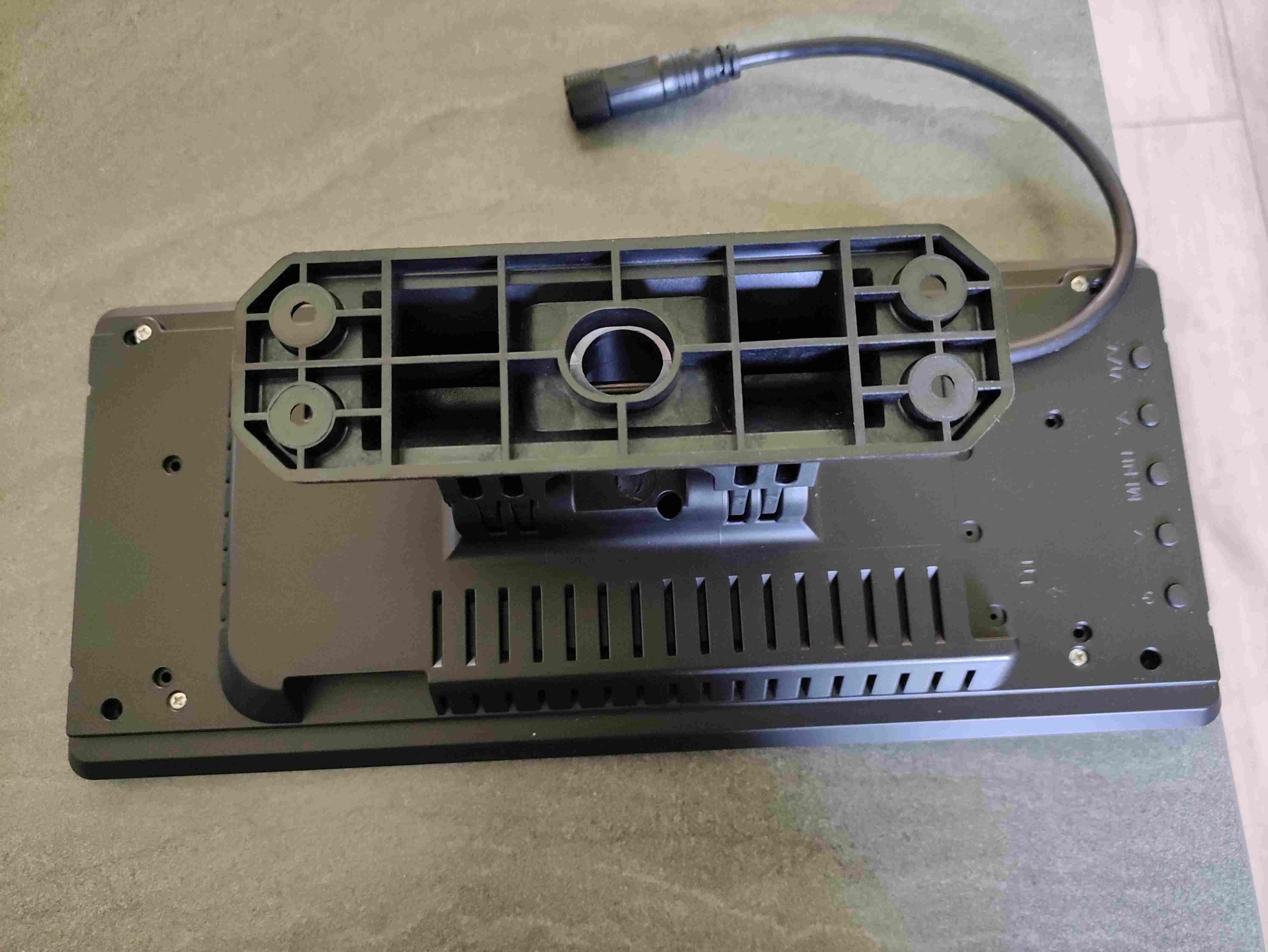

6: Plus besoin de se contorsionner, les écrans sont dans votre champs de vision,
7: Écran équipé de carte sd avec enregistrement permanent (de type Dashcam), possibilité en plus du démarrage automatique après contact, de brancher les écrans sur un bouton indépendant, ce qui allume les écrans la nuit en cas de tentative de vol, sans ouvrir les rideaux,

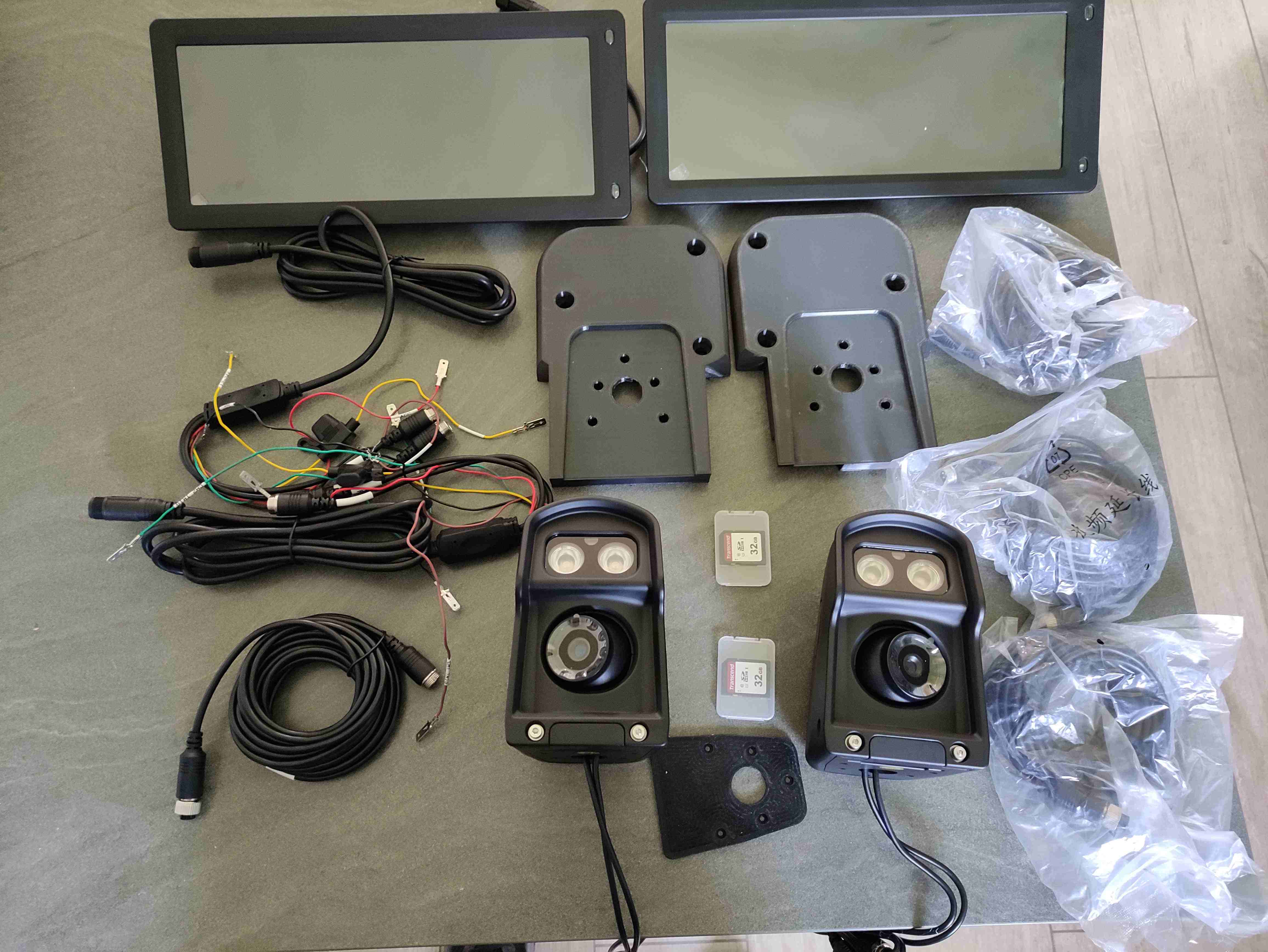

8: Tarif d’un rétroviseur Chez le Voyageur 1250 €, je vend le kit Complet avec deux caméras deux écrans lcd 12.3(340 x 140 mm) deux cartes sd et deux supports adaptés au lv 1050 € port compris sans taxe douanière,
.9: Attention suppression de l’antenne radio dans le rétro droit, si cela n’a pas était déjà fait par le constructeur sous garantie, il faut poser une antenne intérieure à droite sur l’armature du lit cabine de type Mercedes qui reprend le câble autoradio d’origine à la sortie du retro.
Montage autorisé : L’Union européenne puis la France ont récemment adopté des évolutions de la réglementation qui autorisent dès à présent le remplacement de rétroviseurs par des « systèmes de vision indirecte ». Le décret n°2016-448 paru au Journal Officiel du 13 avril assure la cohérence du code de la route avec les nouvelles dispositions européennes.
La réglementation automobile dépend effectivement de la <u>Commission économique des Nations Unies pour l’Europe (CEE-ONU) qui a publié l’année dernière des rapports favorables à ces dispositifs appelés Camera-Monitor Systems.

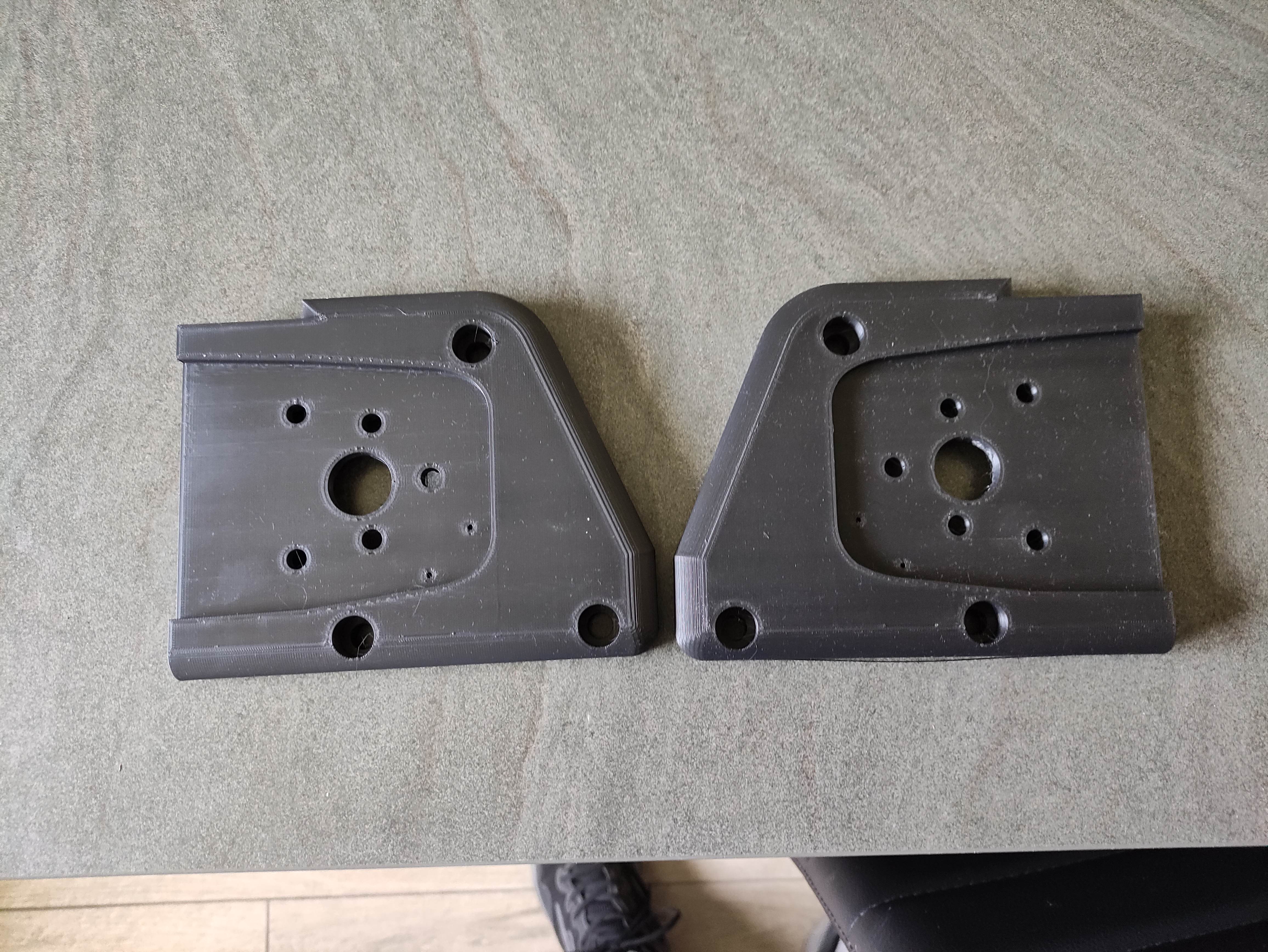

Pour ceux qui peuvent être intéressé ? je vends le système complet avec les deux supports de caméra droit et gauche fait à l’imprimante 3d pour le moment uniquement sur lv et lvx Support trois trous (possibilité de fabriquer des supports pour d’autre marque si j’ai le plan du support rétroviseur) Contacter moi sur seguinel@free,fr Tarif : 1050 € port compris (2 supports caméra 2 cartes sd 1 relais 12v 1 interrupteur et plan électrique pour relais pour surveillance ) Les caméras sont vendu montées sur les support prêt a poser à la place des rétroviseur d’origine, Nouveaux support plus court que sur la photo d'ensemble .
Le montage est assez facile pour un bricoleur le plus dur et de passer les câbles dans le tableau de bord, avec un branchement derrière l’autoradio sur le + permanent + après contact et masse, les écrans se montent sur les montants droit et gauche, il y a un u en fer sur lequel on peut fixer les écrans par rivet pop ou vis auto perçants ( modèle lv) , Les supports se monte sur les vis d’origines des anciens rétroviseurs pas de perçage.
Autres photos sur demande
Bonne route Alain

j'ai monté les cameras qu'Alain propose, c'est très bien la visibilité est très bonne, la consommation sur 500 kms pas vu de différence, mais le poids, la pour les 3.5t c'est intéressant le gain est d'environ 20 kg
le + c'est la vision vers l'avant et au niveau des roues av
que du bonheur une largeur réduite de 30cm sur l'ensemble dans le garage ou en manoeuvre très intéressant
