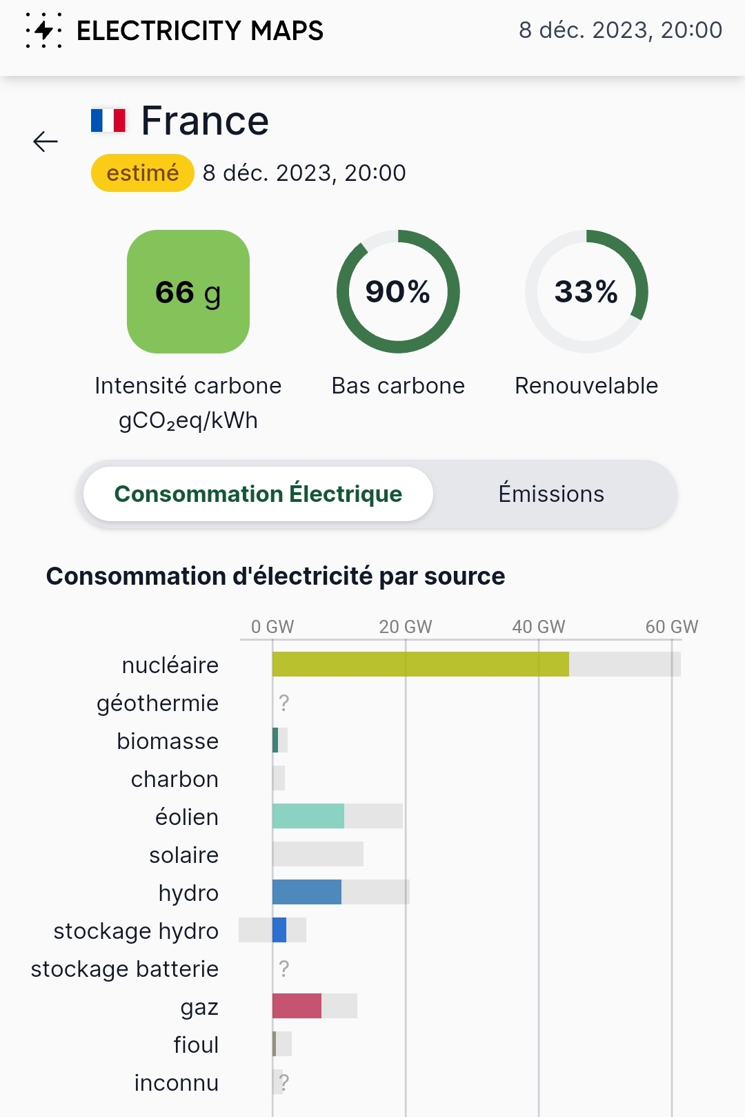

Vincent, tu as raison et certains pays comme le Danemark réfléchissent à créer des STEP maritime alimentées par la production éolienne. En ce qui concerne la France, il y a quand même une limitation si je en me trompe pas la capacité des STEP est de 4260 MW., ensuite aujourd'hui en France la situation des barrages va vers un déficit hydrique. Toutefois l'hydraulique représente 12% de la production nationale mais 53% du renouvelable avec l'avantage de la stabilité. Il faut rappeler que chaque TWh solaire ou éolien nécessite son équivalent en conventionnel, on n'est pas sorti de l'auberge.
Ps: Aujourd'hui on finance le solaire mais on met des bâtons dans les roues des turbineurs indépendants, pour moult raisons dont notamment écologique.
Tableau qui trace la consommation on y voit la part de stockage hydro.
