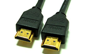

HDMI femmelle.jpg (27.91 Kio) Vu 3572 fois
Bonjour Sylviane.
A compter du 05 avril, tu ne pourras recevoir d'images qu'en Haute Définition (HD) à l'aide d'un démodulateur.
Pour vérifier cela, ton téléviseur et ton démodulateur doivent être équipés de prises HDMI (voir photos jointes)
A bientôt

Sauf erreur de ma part,l'utilisation du cordon HDMI, n'est utile que pour avoir une qualité d'image HD, on peut recevoir aussi les images avec la prise péritel.
Ce qui veut dire qu'il faut impérative un démodulateur HD, mais si votre télé n'a pas de prise HDMI, vous pouvez la connecter avec la péritel, à condition bien sûr de s'assurer que le nouveau démodulateur a une prise de ce type. Il n'est donc pas impératif de changer la télé.

Ayant remplacé mon demodulateur sd par un hd , et que la télé et une hd , j'ai profité de passer un cable hdmi en remplacement de la péritel et je confirme que l'image mais également le son , sont de meilleure qualité .
