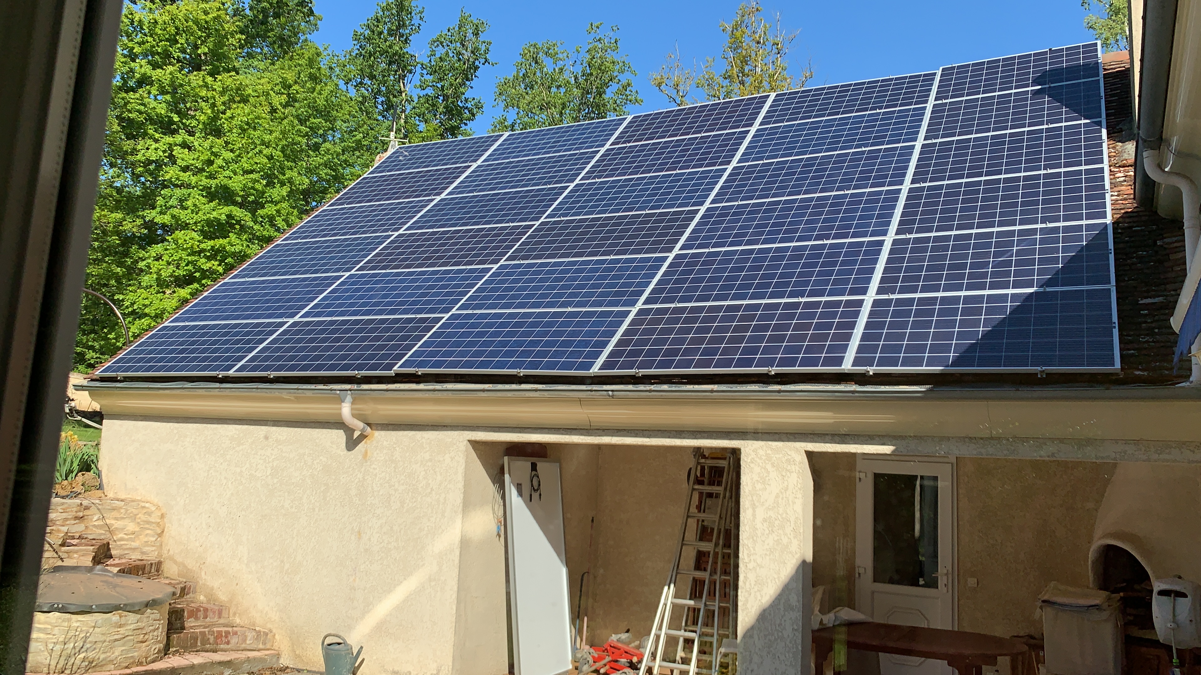

Je me suis monté moi-même une installation photovoltaïque en autoconsommation depuis environ un an.
Je n’ai pas encore fini d’optimiser mon installation et cela va me prendre encore quelques mois et peut-être plus car il faut examiner en détail ses consommations afin de les adapter au mieux à la production et réaliser des montages permettant de délester les consommations.
J’ai réalisé cette installation pour constater par moi-même les avantages et inconvénients :
- peu d’économies en hiver : à peine 10% car pas assez de soleil
- trop de production en été d’où une capacité inutilisée !
C’est en hiver qu’on a besoin le plus d’électricité et c’est là qu’il y en a le moins !
Les batteries sont le maillon faible de ce type d’installation et il est, pour le moment, très difficile voire impossible de faire du stockage intersaisonnier d’énergie, or c’est impérativement ce qu’il faudrait pouvoir faire.....
Il ne faut surtout pas encastrer les panneaux dans le toit car ils ont besoin de refroidir. De plus, les rails de fixation des panneaux sur les tuiles doivent être verticaux de façon à créer des cheminées de ventilation naturelle.
Ma conclusion :
Si vous comptez faire réaliser votre installation car vous n’êtes pas assez compétent pour le faire vous même, abstenez-vous.
Pour ma part, je devrais arriver à un meilleur rendement de mon installation car je charge ma voiture électrique presque exclusivement avec les panneaux solaires.
Et puis, comme je le répète, c’est pour me faire plaisir, pour satisfaire à ma curiosité technique et à mon souci d’indépendance énergétique que je me suis lancé.
Sinon, est-ce que cela valait le coup de faire tout cela ? Pas sûr.....Mais peut-être que si j’arrive à optimiser mon installation ça ira mieux.
Pour le moment, c’est environ 10000€ de matériel et un temps fou à y consacrer (travaux de base, observations,réflexions, mesures et corrections).
Heureusement que quand on aime on ne compte pas son temps !
C’est une expérience enrichissante pour l’esprit mais pas pour le portefeuille !
Bonne route et amicalement vôtre.

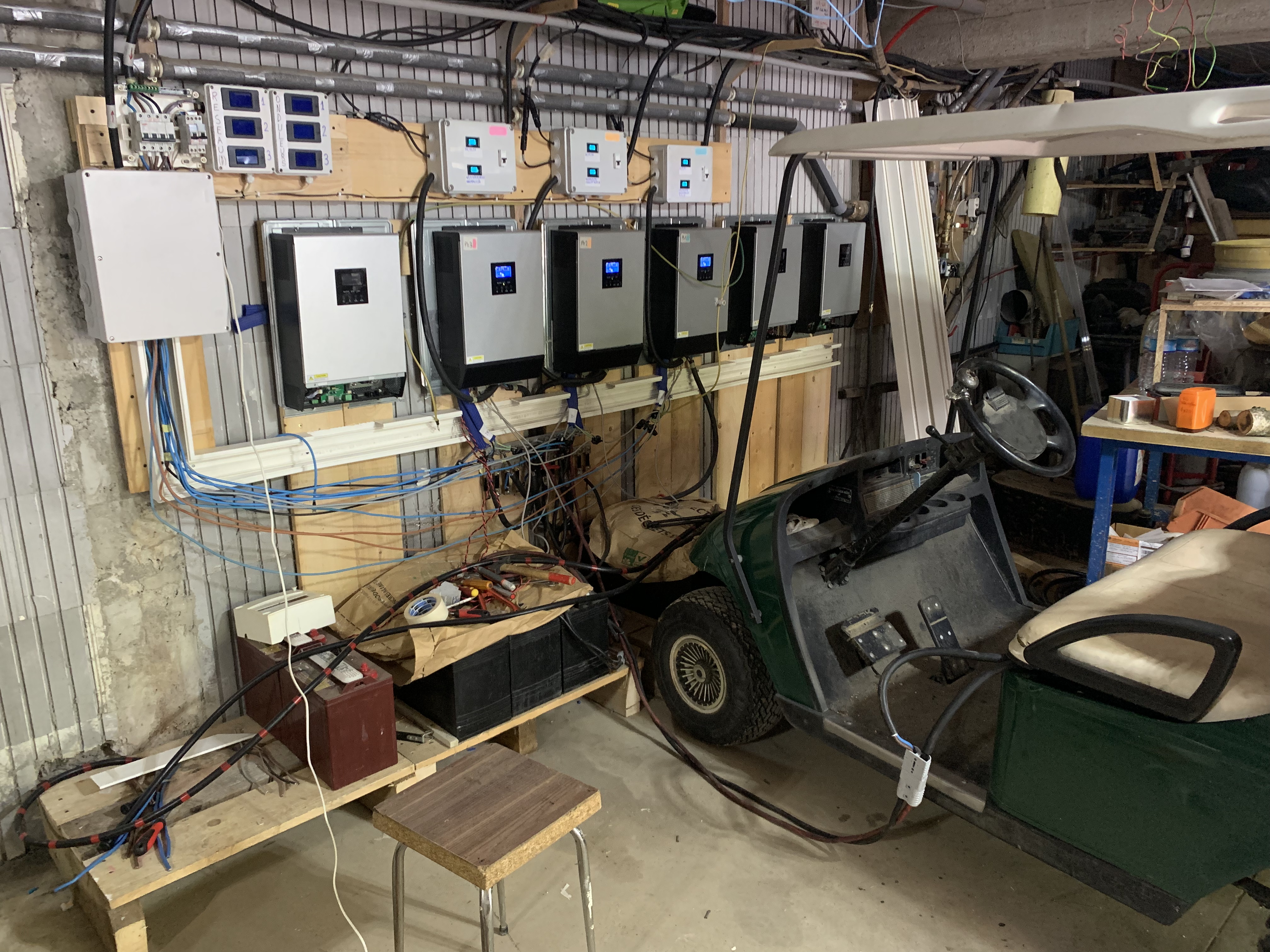

Bonjour Jean Louis,
Cela fait beaucoup de questions à la fois !
Non on n’est pas obligé de vendre, on peut faire de l’autoconsommation sans vente.
Mes batteries sont en 48V et pour le moment je suis environ à 1000 Ah soit 48kWh.
La voiturette que l’on voit sur la photo sert aussi à stocker l’énergie électrique en hiver. J’en ai une autre qui est aussi branchée ainsi.
C’est aussi cette possibilité d’utiliser les batteries 48V de mes golfettes qui m’à incité à faire cette installation. En effet, en hiver je n’utilise pas les voiturettes dans le jardin, alors elles servent de stockage supplémentaire.
Ne pas confondre avec la vraie voiture électrique que j’utilise sur la route et qui elle a des batteries en 400V !
Sur la durée de vie des batteries :
Je n’ai que des batteries à décharge lente au plomb et ouvertes, mieux vaut avoir la même technologie si on les regroupe en montage série parallèle.
Une batterie de golfette me dure environ dix ans : cela fait plus de dix ans que j’utilise des golfettes, mais je ne sais pas si la sollicitation supplémentaire qui leur est demandée ne va pas réduire leur durée de vie !
Dans mes batteries au sol ou stationnaires, j’ai aussi des packs de batteries de golfettes (6 batteries de 8 V, une affaire trouvée sur leboncoin).
Avec mon installation, je peux tout faire fonctionner comme avant à condition de limiter les courants d’appel (par exemple la pompe à chaleur de 4kW en triphasé est sur le point d’être équipée d’un démarreur progressif)
De même, les chauffe eau électriques ne fonctionnent qu’en tarif de nuit ou bien le jour à condition que les onduleurs fonctionnent et selon une certaine priorité.
Pour y arriver, j’ai installé 6 onduleurs hybrides de 4kW chacun (deux onduleurs par phase) et malgré cela il faut limiter les courants d’appel, chose qui n’était pas indispensable quand on est seulement sur le réseau !
Petite précision :
Quand on dépasse le courant maxi accepté par les onduleurs, ils se mettent automatiquement en mode by-pass, c’est à dire que le réseau prend la relève jusqu’à ce que l’installation retourne à son régime de croisière.
Petit rappel :
Un moteur asynchrone en démarrage direct à une pointe de courant égale à 6 fois le courant nominal, or j’ai pas mal de moteurs dans mon installation (PAC, pompe à eau de pluie, volets, compresseur, etc
