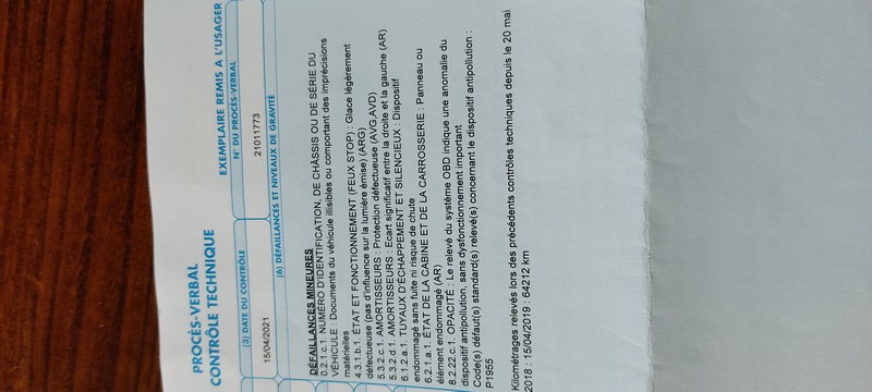

La semaine dernière j'ai porté mon cc au contrôle technique, aucun défaut majeur mais tout une liste de défauts mineurs sans contrevisite.
Ayant remplacé mon feu stop gauche il y a un mois, j'étais surpris de le voir en anomalie :o :o . Je doutais donc fortement de la véracité de ce qui était rapporté. Mais comme il y avait notamment une remarque sur la suspension, j'ai donc décidé de le porter à contrôler chez Mercedes, sécurité avant tout.
Résultat, aucun problème à signaler, pas de fuite aux amortisseurs, assiette parfaite, tuyau d'échappement légèrement corrodé mais rien de méchant. Le code erreur n'est pas imputable à l'antipollution, mais au remplacement de la batterie.
Une chose et certaine, je n'irais plus dans ce contrôle technique car un jour il inventera un problème plus grave et je devrai payer une contrevisite :!: :!:
Par contre, je ne peux que recommander Mercedes à Boulogne sur mer, ils auraient très bien pu me changer des pièces, je n'ai eu qu'à payer un petit forfait pour le temps passé, ce qui est tout à fait normal.
