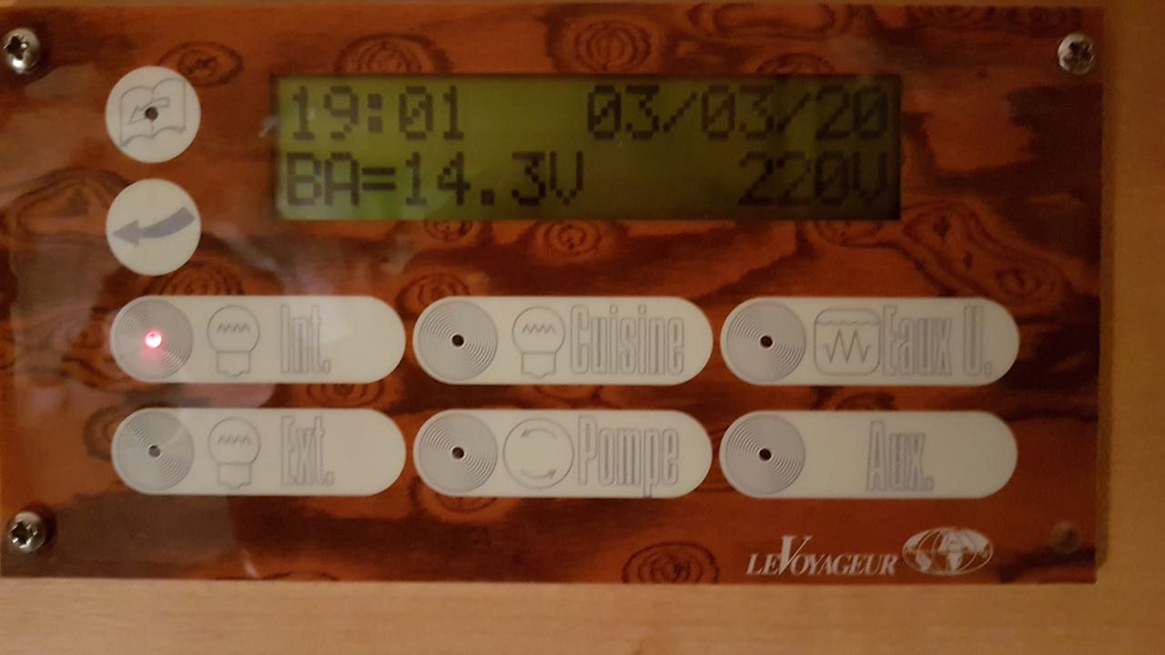

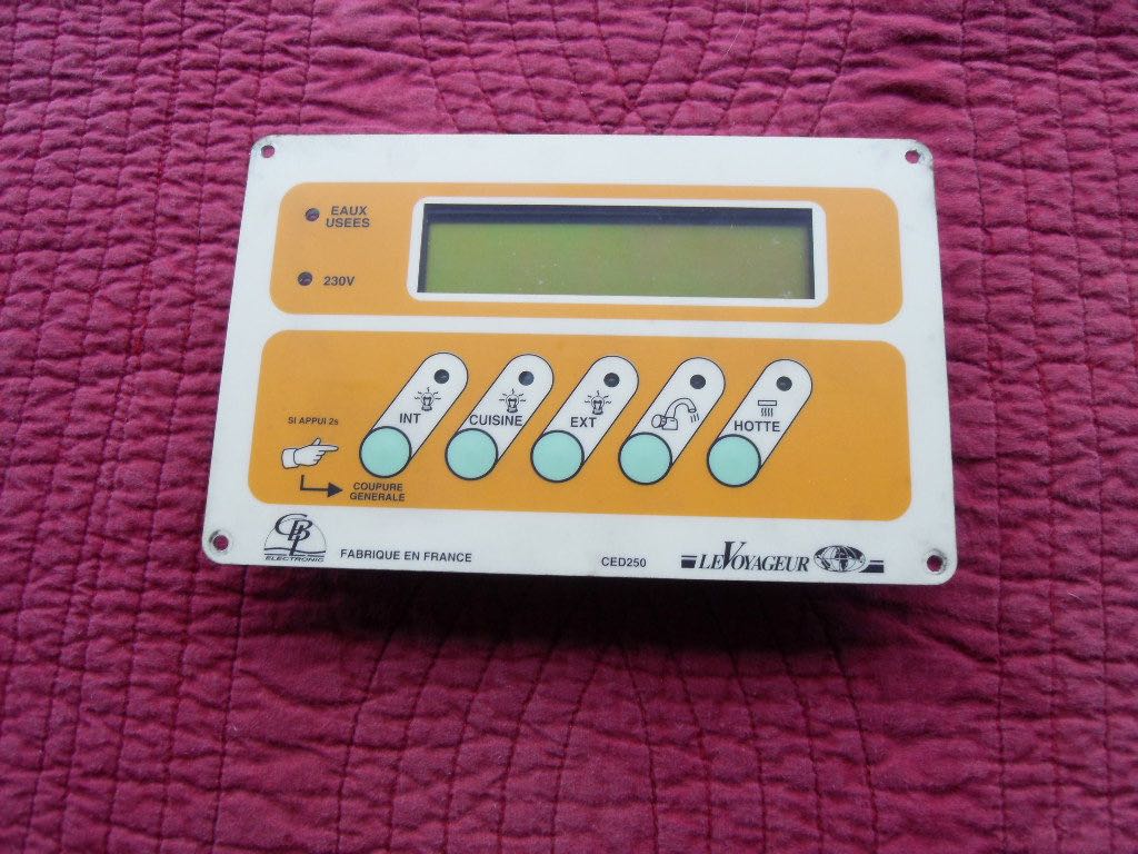

il faut bien vérifier le fonctionnement de l' installation électrique car sur ce modèle les centrales de gestion ne sont plus en vente et le cout des réparations est important.

Glem tu peux m en dire plus car un peu flou pour moi
merci
- glem
- Messages : 3022
- Votre Prénom : Gilbert
Re: Conseil avant achat
bien se faire expliquer le fonctionnement et faire un test de toutes les fonctions
ces deux modèles ne sont plus réparés:
Sebast33
Merci donc le jour où sa déconne qu elle est la solution est les frais a envisager ?
- glem
- Messages : 3022
se mettre les mains dans le cambouis avec connaissances électronique et électricité.........
ou le SAV qui reconstruit tout le circuit (cout 5 à 6000€)
