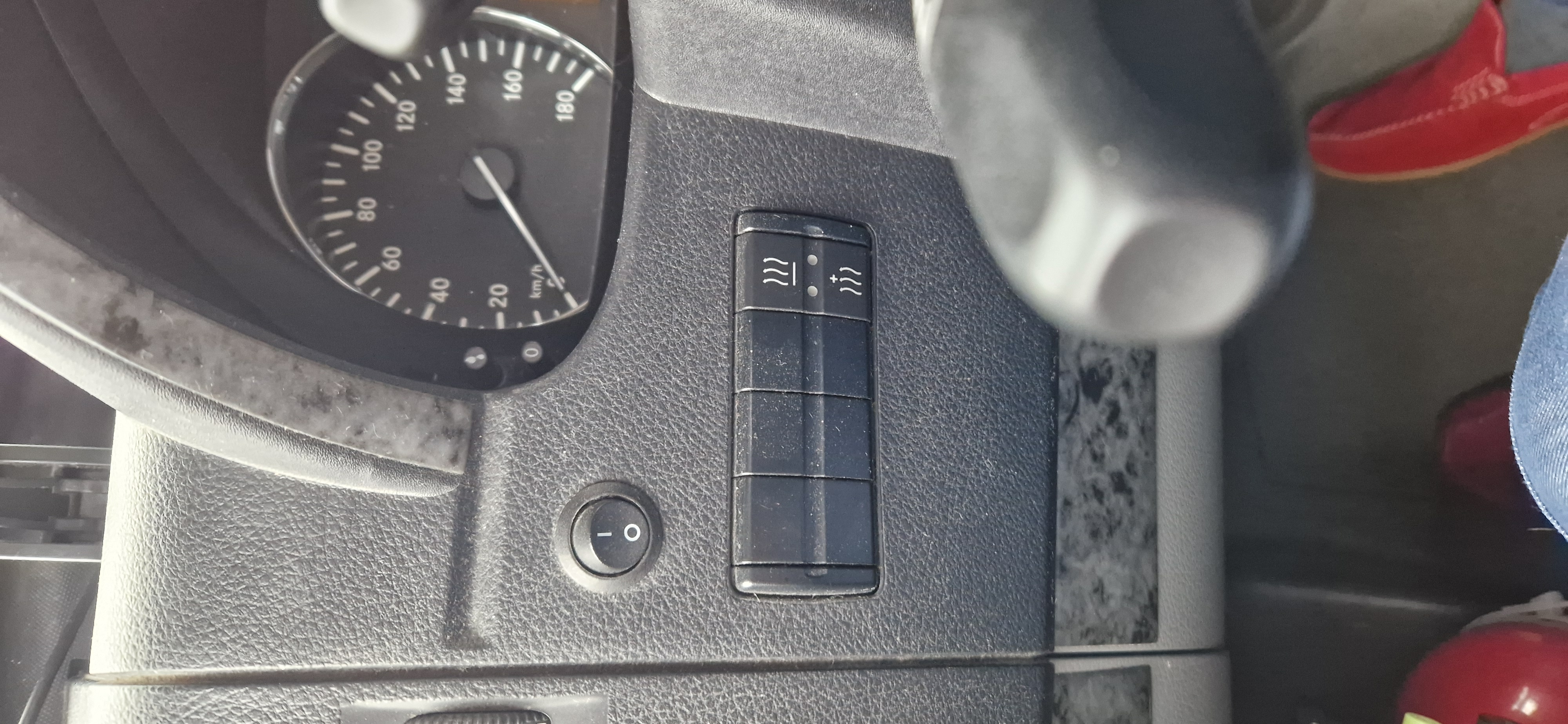

As-tu sur ton CC ces deux interupteurs superposés. D après mes recherches ils sont destinés au chauffage additionnel mais j'ignore comment m en servir.
Merci a toi
[attachment=0]20251217_130507.jpg[/attachmen

Tu trouveras les infos d'utilisation de ces 2 x boutons dans le guide Mercedes du porteur.

C'est la commande du Bebert pas cher
Euhh... EBERSPACHER Chauffage additionnel de cabine
J'ai fait remplacé le mien dernièrement... 1.500 Roros...

Concernant la notice j avoue l avoir consultée mais c est pas très explicite je trouve.
Si tu pouvais me synthétiser le fonctionnement de chaque bouton, j en serais ravi
Surtout que nous sommes sur les routes en cette période relativement froide et pluvieuse dans le sud.
Merci a toi.

Sur le notre, il n'y a pas l'option +, je pense, que c'est pour une programmation .
Démarre le moteur, puis appuie sur le bouton vers le haut, et, attend une bonne minute. Tu vas entendre un bruit particulier, c'est la chaudière Eberspacher qui se met en route. Ce système sert à faire monter le moteur en température, plus rapidement. ( Cette chaudière se trouve sous ton poste de conduite à l'extérieur)

dèja appuie sur le bouton du haut 2 ou 3 secondes et tu entendra après 15 à secondes le bidule démarrer et l'air chaud doit sortir par le ouies centrales ouvertes à mi-hauteur après 2 Mn, fermer les autres
conditions :
avoir au moins le 1/4 de gas-oil ds le réservoir , qu'il fasse moins de 26 degrés et tourner le bouton chauffage sur la console vers la droite
le bouton du bas ,lui ,sert à programmer les heures de fonctionnement
c' est une usine à gaz , je n' ai jamais eu la patience de le faire !
par contre je me sert beaucoup de la façon expliquée au dessus..je ne peux m'en passer, la preuve j' ai fait remplacer récemment mon EBERSPASCHER (hydronic 5D /5000 W )
conditions :
