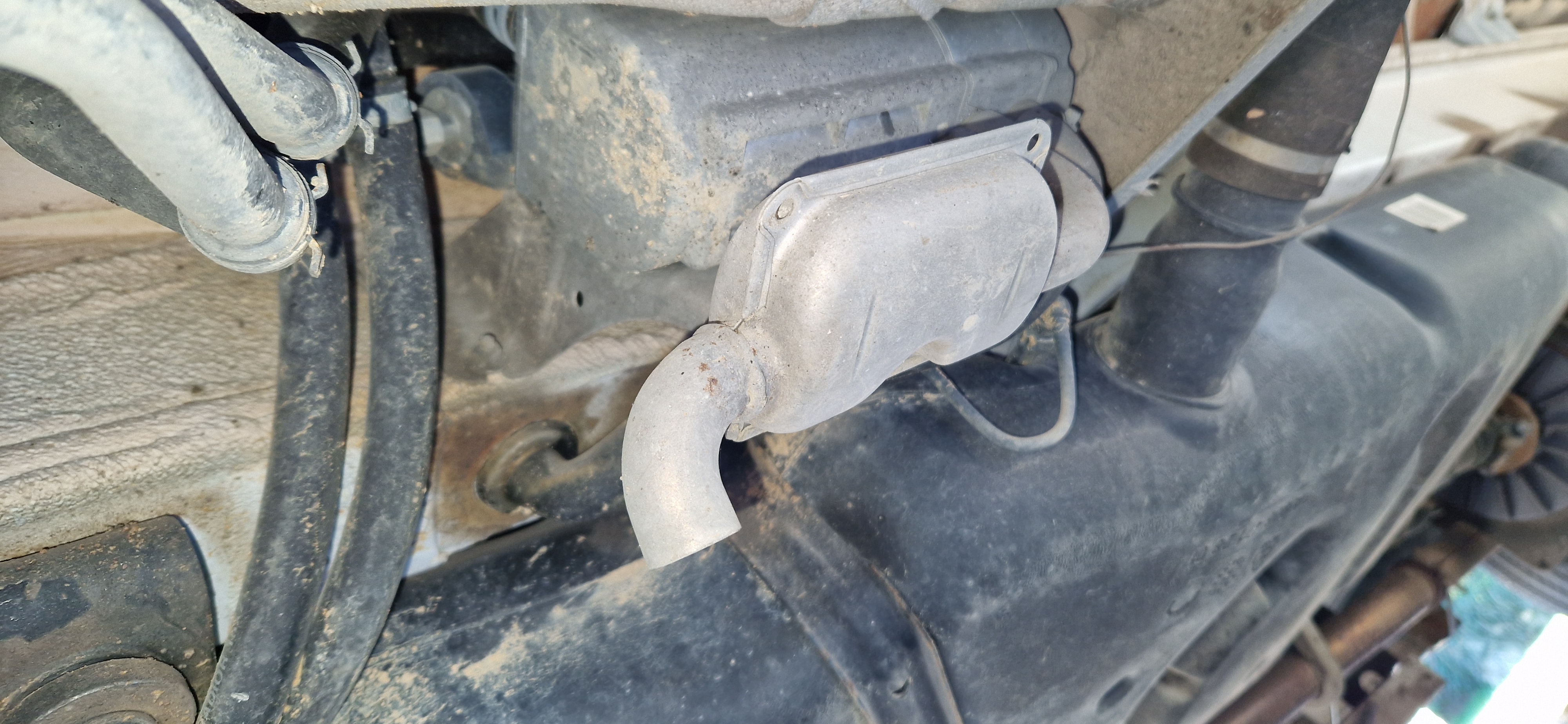

- Il s agit bien de la bête, située quasi sous le siège conducteur ?
- 20251212_133833.jpg (5.2 Mio) Vu 96 fois
- Messages : 6456
Re: Présentation
Bonjour Daniel,
Oui, c'est bien "la bête"
Enfin, presque, compte tenu que sur la photo nous ne voyons que son tuyau d'échappement.
