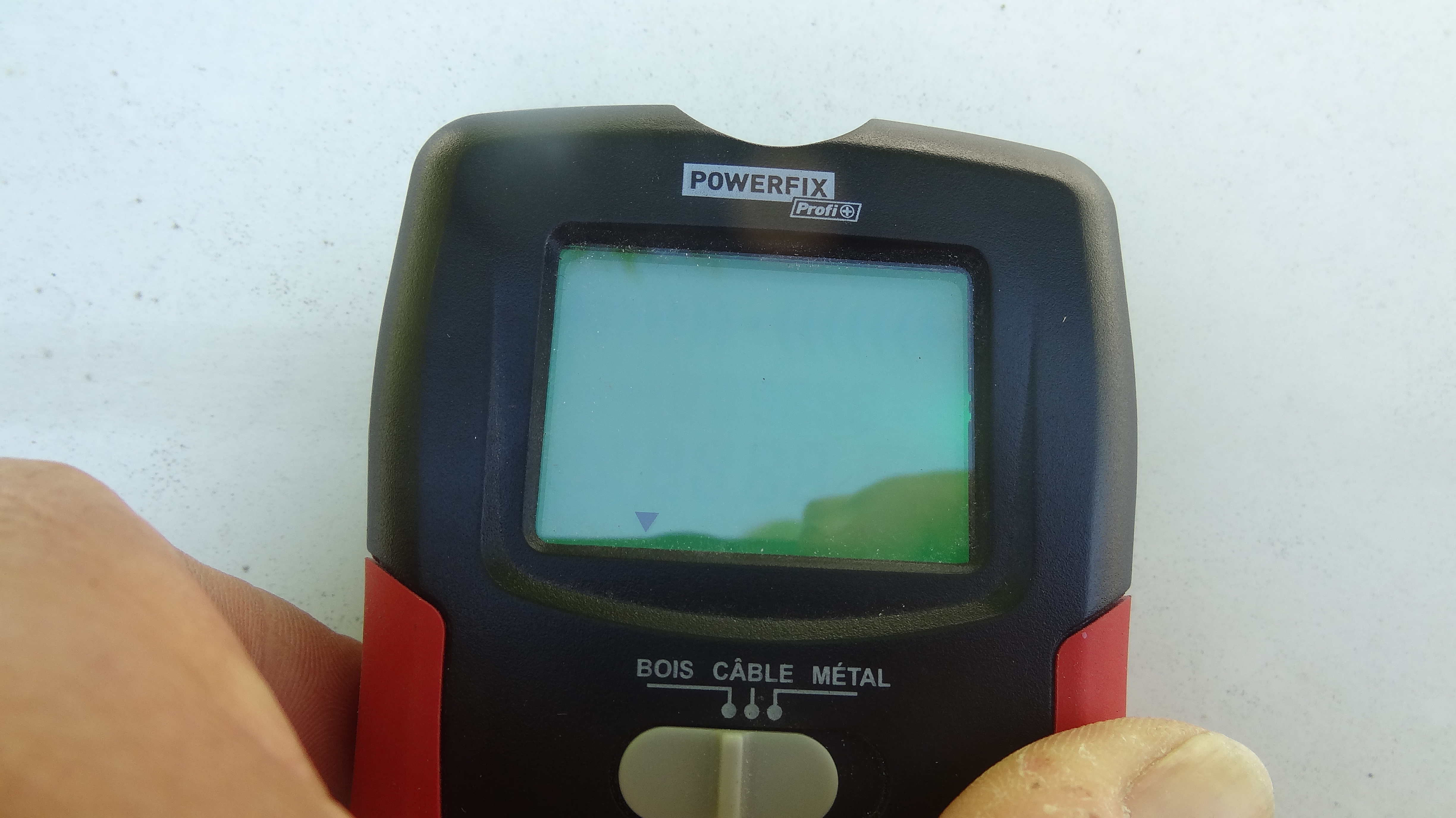

Ici il ne signalait pas la présence de l'ossature :
Pas de détection d'ossature métallique
Photo Départ de la détection de l'ossature.JPG (3.2 Mio) Vu 1204 fois

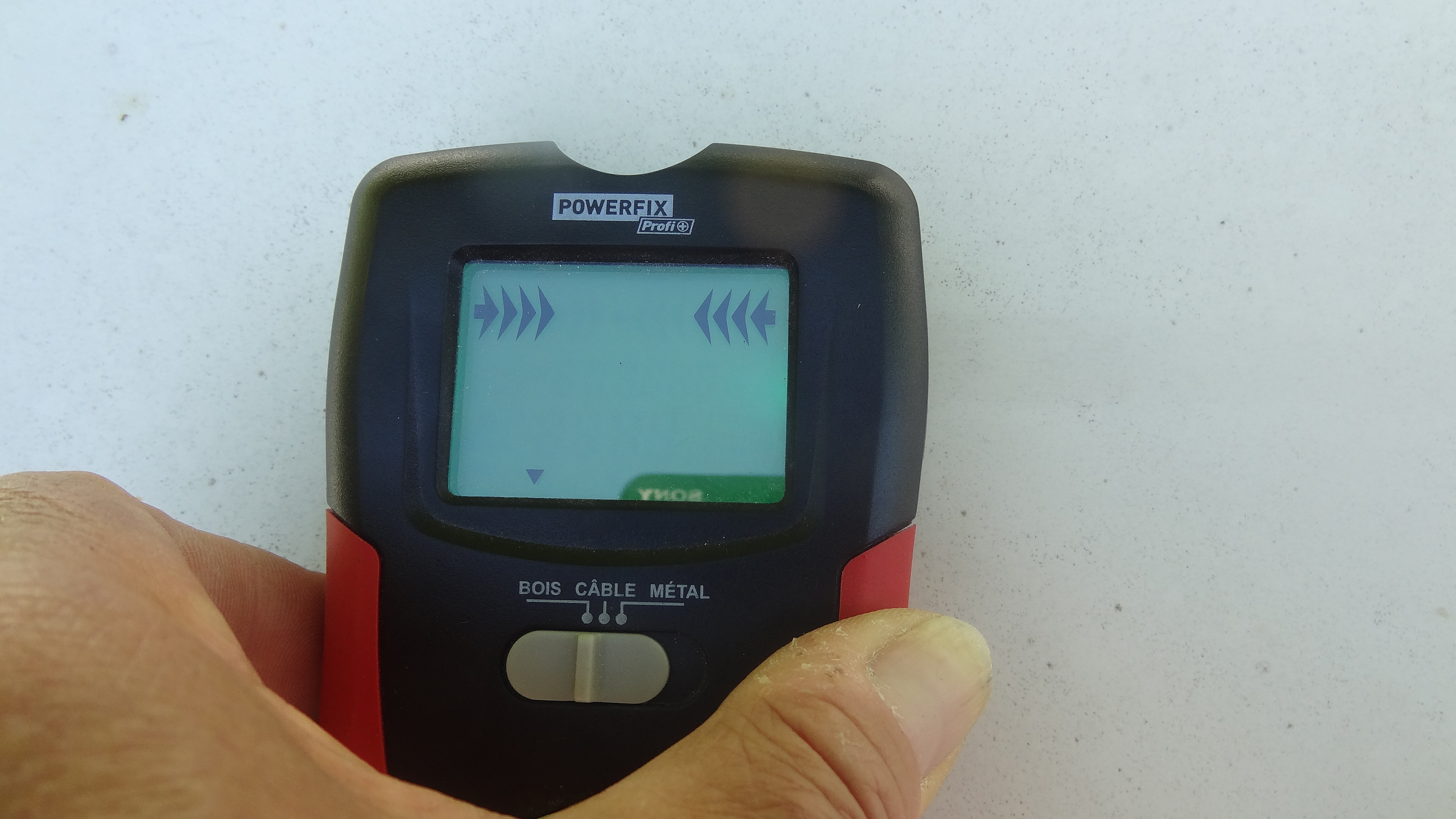

Là, je me suis rapproché de l'ossature :
Photo On se rapproche de l'ossature.JPG (3.2 Mio) Vu 1204 fois

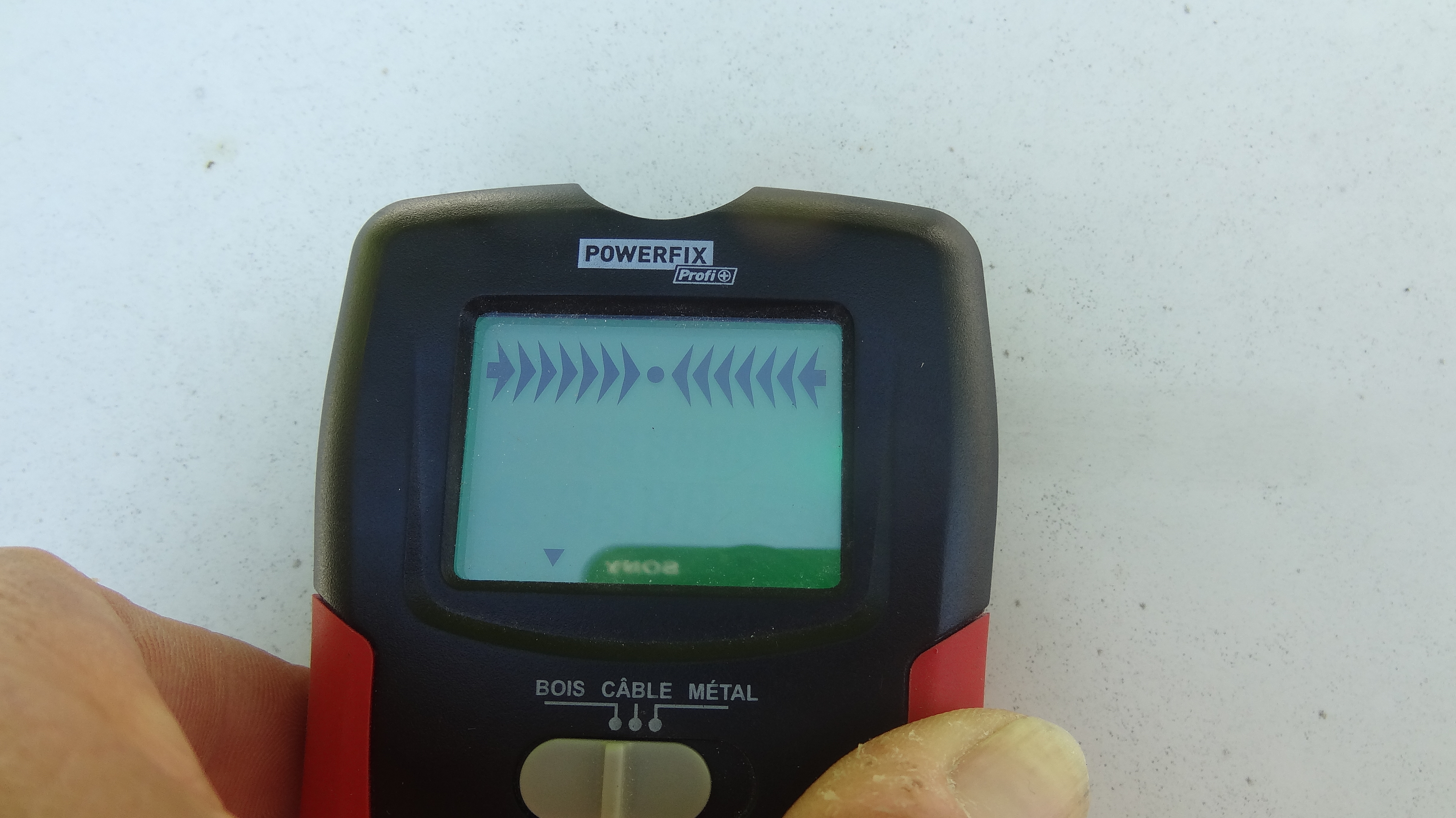

Bingo, je suis en plein dessus :
Ossature métallique trouvée
Photo Détection de l'ossature trouvée.JPG (3.18 Mio) Vu 1204 fois
