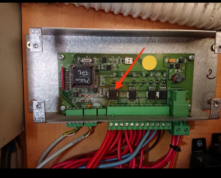

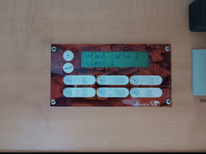

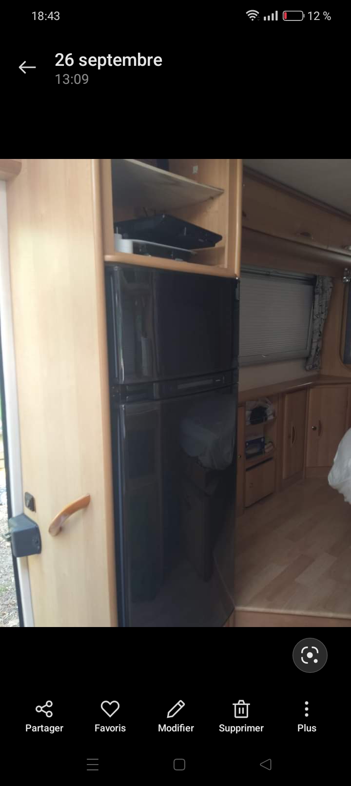

Donc le problème avec message carte 2 voie 1 correspond bien au frigo.
Composants qui a pris chaud sur la carte mass 2 si je ne me trompes pas au niveau vocabulaire . Du coup un garagiste a branché le frigo sur le d+ batterie auxiliaire ET non moteur...
Si je l' achete étant maniaque et peur de faire n' importe quoi je reviendrai vers vous pour faire le nécessaire...
Est-il possible d'enlever ce message ?
En précisant que le frigo n' est pas d' origine et a été changer après cette panne
Par un Neuf voir photo

Photo frigo :grin:
