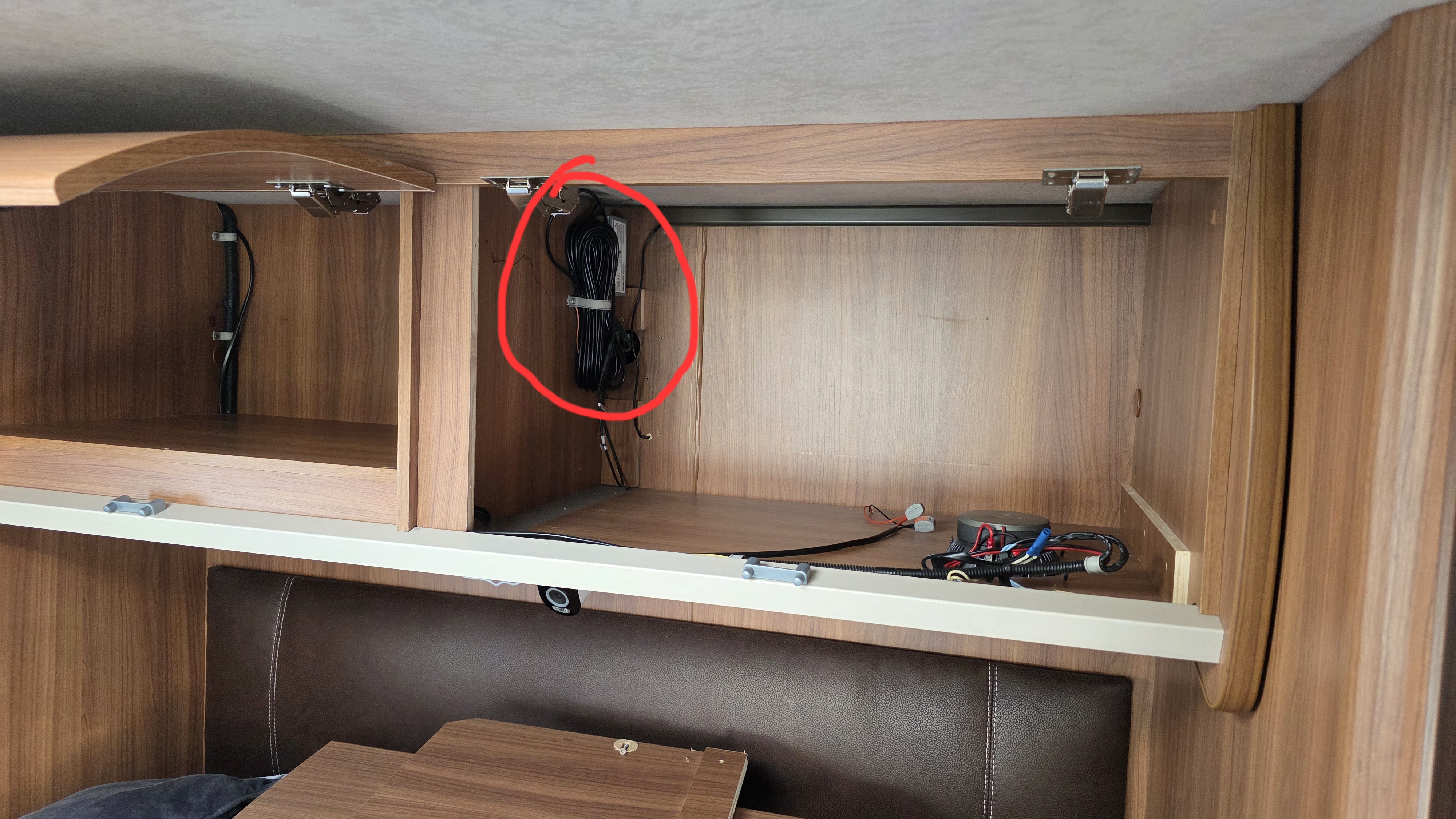

merci jean louis.j'ai cherche partout tous les placard dessous le tableau de bord vers la batterie, dans les meubles sous la plaque devant l'E B L.j'ai demonté la trappe qui se trouve derriere la roue avant gauche dans le coffre: rien absolument rien.J'ai j'ai trouvé le fil d'alim arriere.marche arriere enclenchée, j'ai 12 v.en avant plus rien.ce qui épaissi le mystere engendré par glem qui me dit que la cam est en 5v.j'ai verifié , la cam est bien une alpine, mais je n'ai rien d'autre quand au modèle.je continue a voir avec le S A V D'atoto

Bonjour Picorette,
As-tu trouvé l'extrémité du faisceau sortant de la caméra ?
Dans l'affirmative y a t'il un connecteur, et combien de fils ?
Demande également au distributeur Alpine en France (coordonnées faciles à trouver sur la toile), si toutes leurs caméras de la génération 2010 à 2013 nécessitent toute le même type de boîtier selon la photo que j'ai publiée dans l'un de mes messages.
A mon avis oui. Regarde sur internet avec les modèle HCE-C etc ... (pour exemple la caméra HCE-C1100 possède un boîtier).

bonsoir
normalement le boitier de la camera alpine est dans la double paroi du meuble au dessus du lit dans la séparation centrale

bonsoir
merci jacky.j'ai un lit central et des placards au-dessus.tous inspectés.si il y une double paroie comment la "débusquer"
picorette

Re: branchement auto-radio
Ouvre tes placards AR en meme temps , tu devrais voir entre les 2 une etrange et surprenante cloison EPAISSE d' environ 8 ou 10 cms c' est là que tu devrais trouver le boitier ALPINE tu devise un des coté et Bingo ! tu trouve le boitier ...
Cet endroit est une cache interessante..Moi j' y ai planqué ..(Chutt, je ne dirais pas quoi )
Il se cache iciPicorette38300 a écrit : ↑lun. 23 mars 2026, 23:16bonsoir
merci jacky.j'ai un lit central et des placards au-dessus.tous inspectés.si il y une double paroie comment la "débusquer"![]()
picorette
Il faut enlever la protection en partie basse et ensuite enlever la cloison latérale gauche.

je n'avais pas de photos heureusement Lorenzo a fait tellement de bouleau qu'il a put t'envoyer des photos , oubli pas le double plancher du placard

bonsoir
sacrebleu, bon sang de bonsoir, nom de !!!.Jamais je n'aurais pensé a ça ni n'ai pense a ouvrir les deux placard en meme temps.c'est flagrant que la paroi est anormalement épaissse. demain je démonte et on verra .
merci picorette
