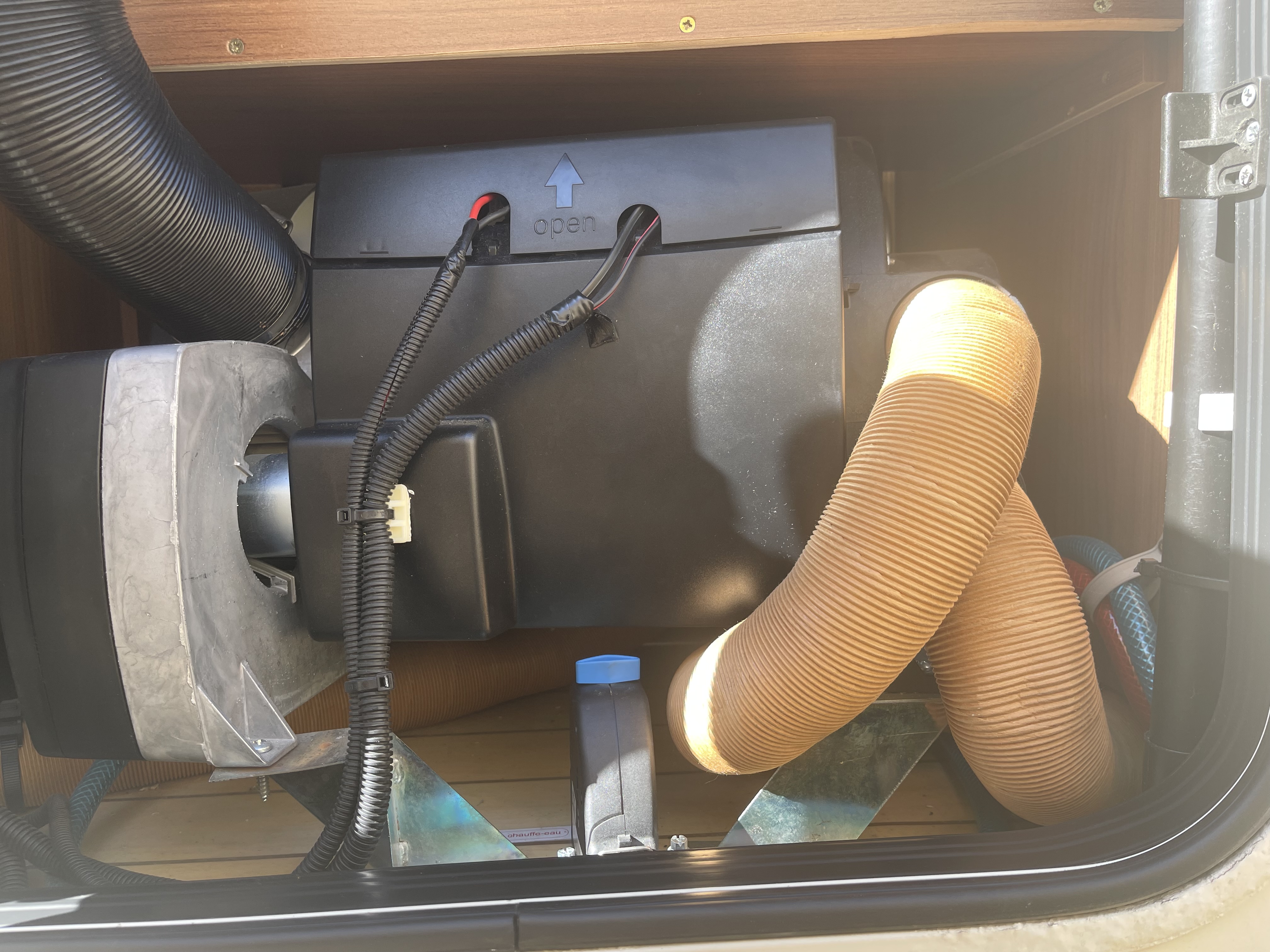

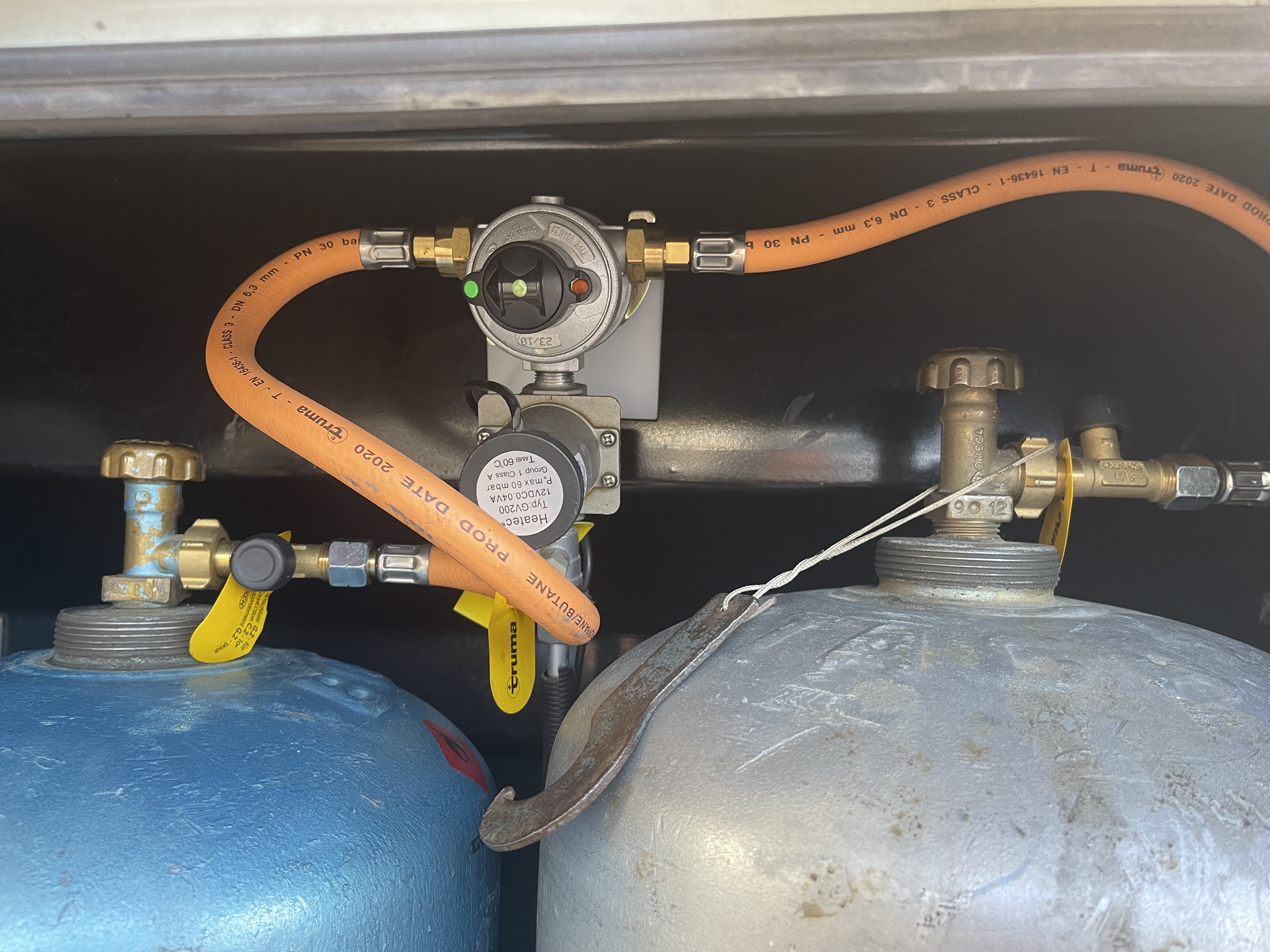

Bonjour à tous . Voilà première sortie et les problèmes commencent tout a bien fonctionné pendant deux jours , j’étais à camprieu dans le 30 . Température extérieure entre 1 et 13 degrés . J ai le chauffage et eau chaude qui ont bien fonctionné deux jours et 2 nuits , le troisième jour ça n’a plus marché . J ai mis l interrupteur à zéro puis remis en marche et là ça fonctionne 2 a3 mn puis ça s arrête et le voyant rouge clignote 4 à 5 fois puis s’arrête et re clignote encore et rien fonctionne . Comme je suis équipé de butane je me suis dit que ça pouvait venir de ça . Donc hier je rentre à Meze et là j essaie à nouveau . Bon soucis 25 % dans le camping car donc je mets juste sur la position pour eau Chaude et ça fonctionne mais dès que l eau est chaude ça s arrête , normal , je fait couler l eau et au bout d un moment eau devient froide et ça s’enclenche plus et le voyant rouge et allumé . Et rien n y fait . Je débranche le plus sur la carte le rebranché et là ça re fonctionne mais quand l eau est chaude ça s arrête à nouveau et de nouveau le voyant rouge allumé .vous en pensez quoi . Merci

Peut-être voir du coté de l'électrovanne qui est possiblement encrassée.

L électrovanne à la sortie des bouteille si c est celui-là Je pense pas car le frigo et le bruleur fonctionne

Pourquoi du Butane , par 1C par bon ! je pense que le problème vient de là ...
Toujours du propane dans nos régions fraiches voir glaciales .

Comme Marc le dit j ai pensez au butane , j ai éliminé cette hypothèse car quand je suis rentré j ai essayé et ça marché toujours pas , après il faut peut être faire une manip ?

Comme déjà dit penser à l'électrovanne évidemment celle du chauffage, soit encombrée avec de l'huile surtout que vous n'avez pas de filtres en amont, peut-être également un mauvais fonctionnement du solénoïde, alimentation trop faible, voir la connection. etc...

bizarre ton installation ,propane à droite ,butane à gauche ,la butane est en fonction ...peut être une piste pour le ( dis)- fonctionnement du Truma ,je ne me souviens plus des caractéristiques admissibles ; repasse sur propane ( nouvelle bouteille) et tu verras bien .

Vois ce PDF, il n'est pas très beau, mais , à la fin, il te donne les causes probables de dysfonctionnement, à vérifier.
Peut être que cela pourra t'aider.............. Nous ne savons pas si tu es sur secteur ou, sur les batteries cellule, car si c'est le cas, vois si tes batteries sont bien chargées
