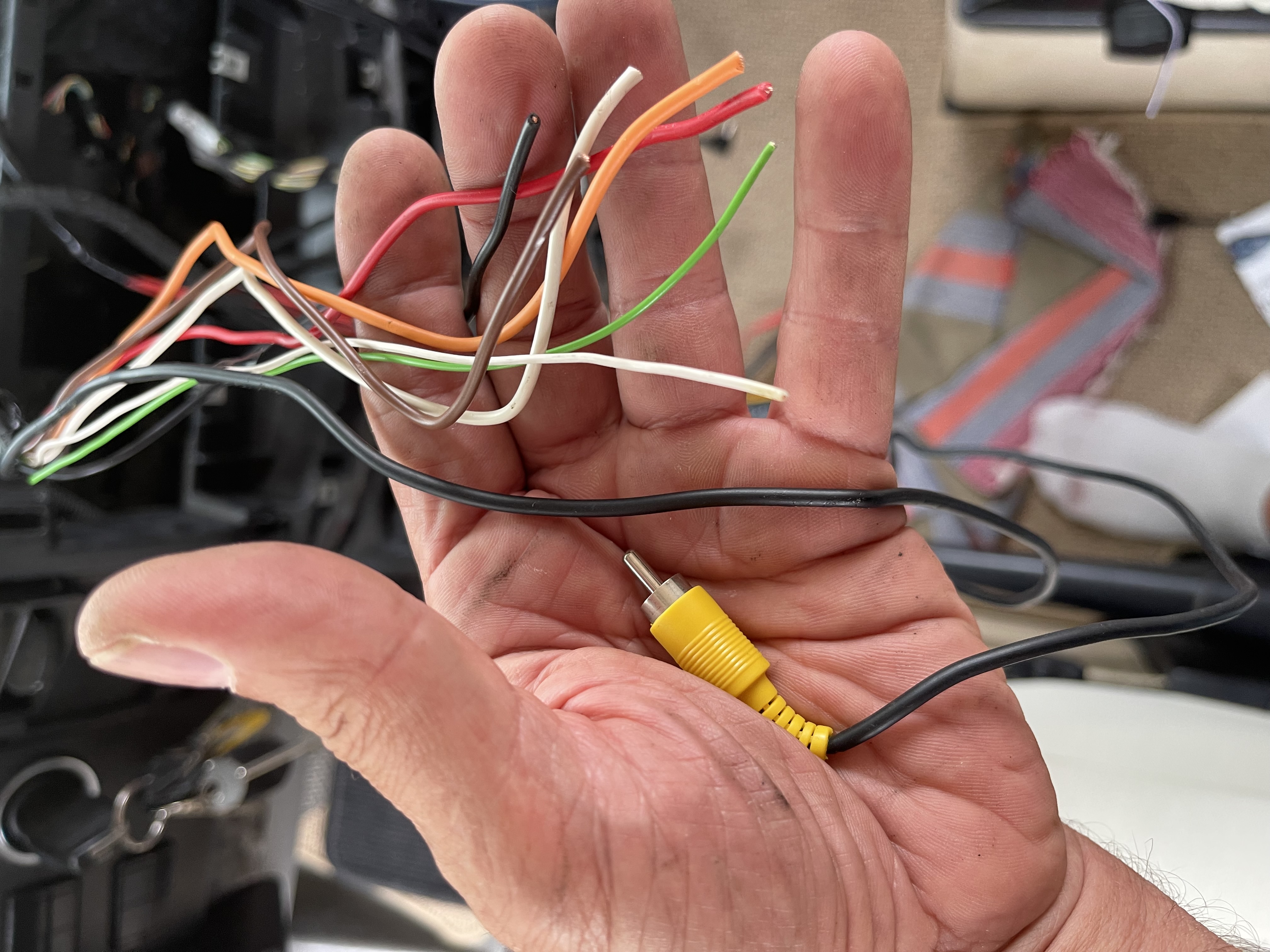

Bonjour à tous . Pouvez vous me dire si l autoradio sert pour la cellule . Je m explique , je veux le changer et j ai démonté comme je suis pas un gros technicien en électricité et vu la quantité de fils j y comprends rien . Donc il sert pour la caméra de recul ok , mais a t il une fonction pour autre chose à part sa fonction principale bien sur . Merci de vos réponse .

C est les fils qui vienne de la partie cellule . A quoi il serve

Je sais que sur nos LVX collector il est possible de regarder sur le téléviseur un DVD qui est mis dans l'autoradio mais je ne sais si les fils que tu as en main dans ta photo sont ceux-ci.
Je le pense car la fiche jaune RCA correspond bien au signal vidéo. Mais pour les autres en principe il devrait avoir une fiche RCA rouge et une blanche pour le son. Il semble bien que ces 2 fiches aient été coupées par l'un des précédents propriétaires.
Tu peux jeter un oeil du coté de ta télé, tu devrais trouver 3 fiches RCA, 1 jaune, 1 rouge et 1 blanche. Ensuite tu testes les fil un par un afin de vérifier la continuité du coté de l'autoradio.

Merci J Louis . Je pense que je vais l emmener chez l électricien car le fait d’avoir enlevé l’autoradio j’ai l alarme qui s’enclenche en continue dès que je ferme la centralisation . Du coup je l ai débranché . Pour la fonction que tu me dit ça m’intéresse pas de l’avoir , je veux simplement un poste avec le Bluetooth , la caméra de recul et un port usb et si possible le téléphone et que mon alarme fonctionne correctement .

C'est certain que si comme il semble a voir la photo, il n'y a plus qu'à aller voir un électricien...
Pour les fonctions recherchée les autoradios modernes les ont toutes. Les modèles Android vont un peu plus loin avec la possibilité d'utiliser notamment Google Map ou autres.

je pense que tu as débranché sans t' en rendre compte le fil canbus qui va à l' alarme(deux petits fils sur une prise : la barrette se trouve derrière le cache sous le volant.

Oui je pense que quelque chose est débranché . Si c est le cas c’est derrière le poste sur les fils que j ai mis en photos car j ai pas touché ailleurs . Je l emmènerai chez l électricien car je trouve pas. J’ai débranché l alarme .
