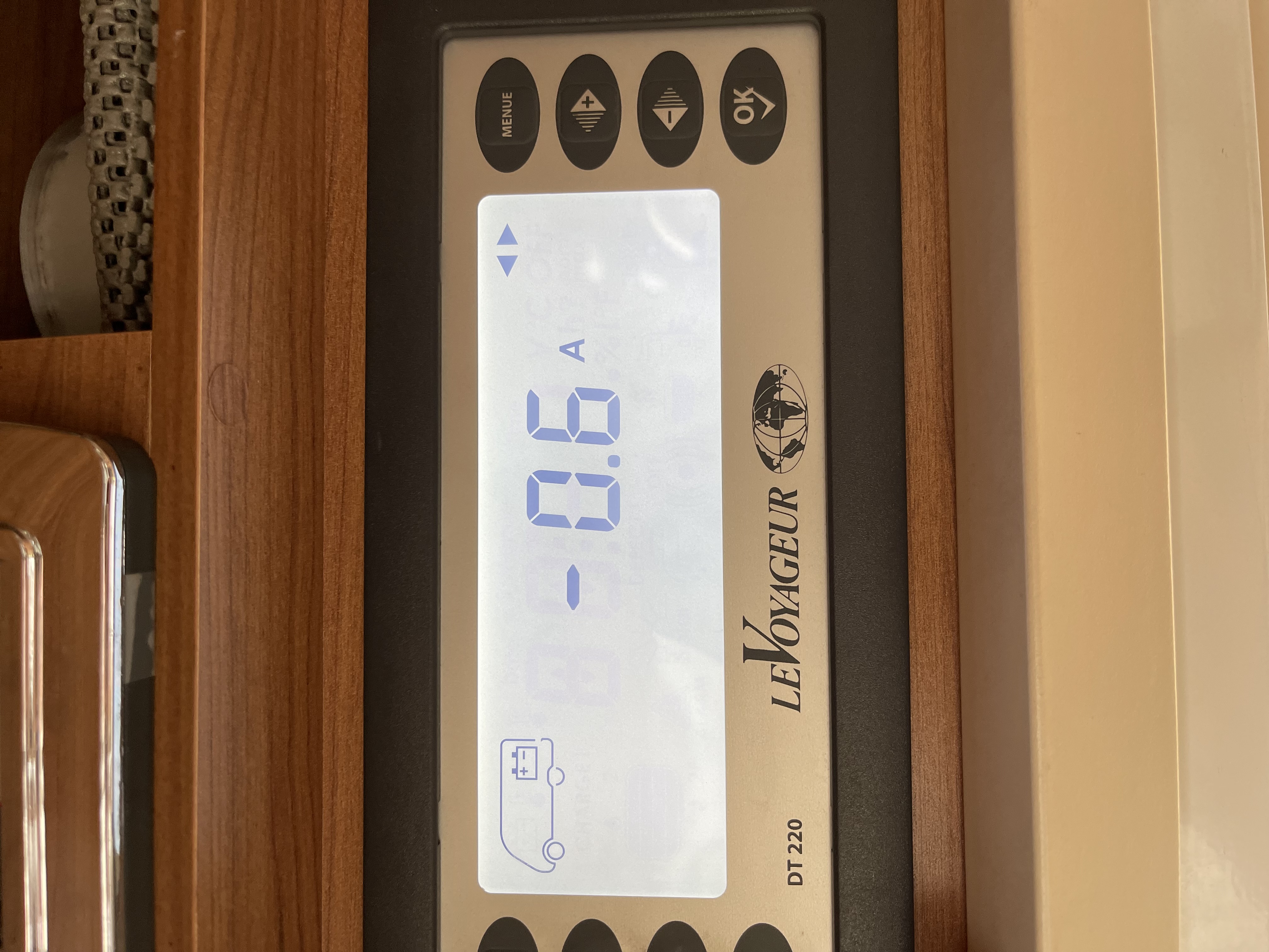

Bonjour, vous pouvez m expliquer svp . J’ i monter une batterie au lithium 280 amp . J ai brancher sur 220 pendant 3 jours pour la charger voilà ce que sa me marque au tableau

Je comprends pas les moins 6 amp . C est la consommation du moment ? Merci

il n' y a pas vraiment d' incohérence.
la consommation instantanée est de 0,6A.
La capacité de la batterie a t' elle été modifiée ?
Le chargeur dans l' EBL a t'il été mis sur la position GEL ?
Il se peut qu' avec le chargeur interne tu n' atteignes jamais les 100% mais cela n' a aucune incidence sur la longévité de la batterie.
C' est pour cela qu' il est conseillé de remplacer le régulateur solaire par un modèle supportant les batteries lithium : cela fera le complément(tension supérieure).
Choisir un modèle avec une sortie batterie moteur exemple : VOTRONIC MPPT. qui peut se brancher à la place de celui d' origine( juste perte de l' information de charge batterie moteur)
Attention: mettre les réglages du régulateur suivant la tension préconisée pour la batterie lithium( information du fabricant de la batterie)

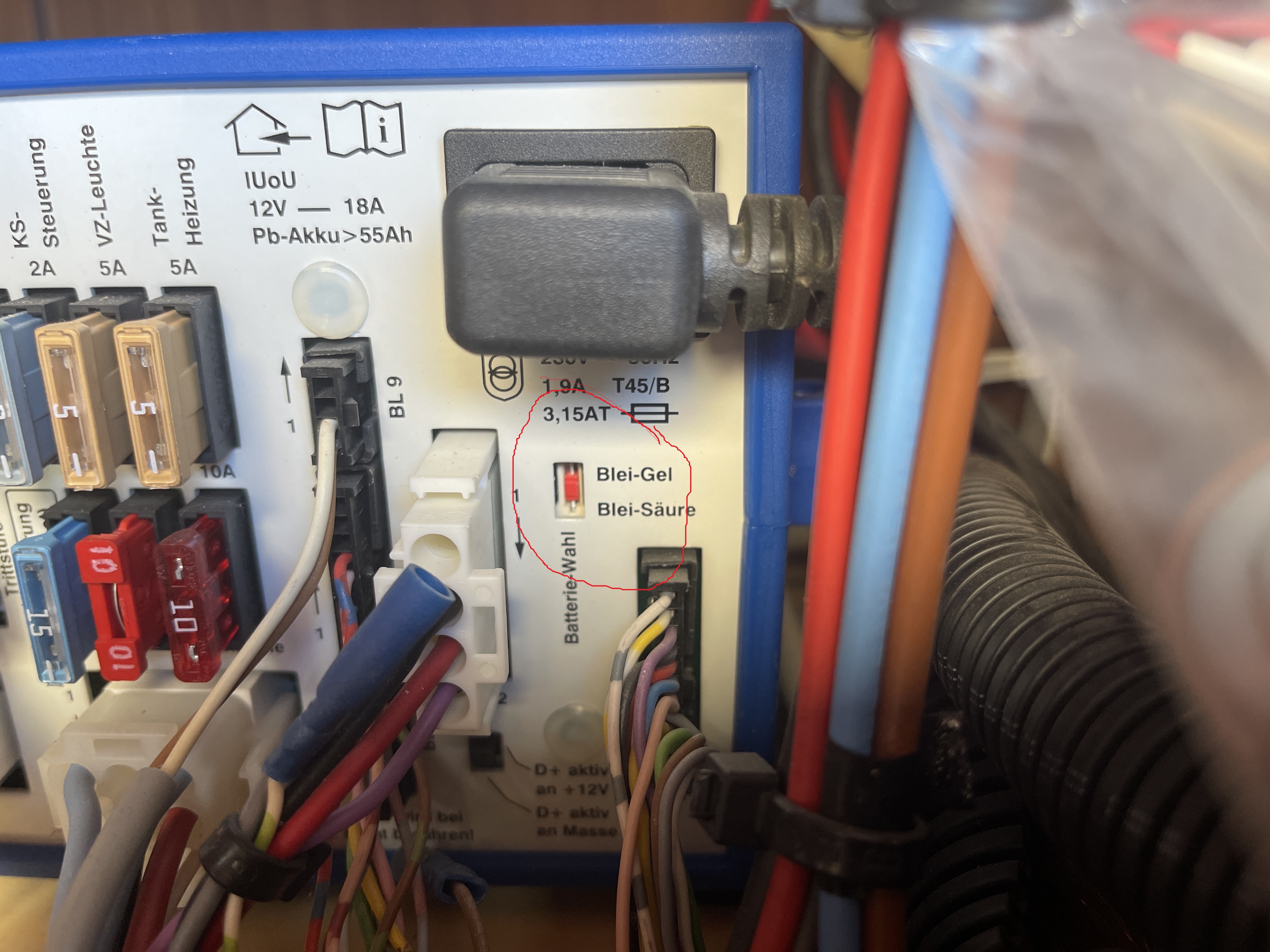

Quelque chose à faire? Oui comme a écrit Glem passer sur Gel et régler l'EBL en tenant compte de la valeur nominale de la batterie. Ensuite il est probable que la charge de la batterie lithium soit longue, mais ça fonctionne. Ensuite le BMS faisant son boulot de temps en temps branché ou pas la batterie ne sera pas à 100%.

J vu ai charger la batterie elle est a 100% . EBL c est quoi et on le règle comment .

Ok j c ai trouvé EVL c est le bloc électrique . Par contre pour le régler je saujs pas

Regardes bien l'EBL, tu a un petit curseur, il faut juste le basculer sur GEL

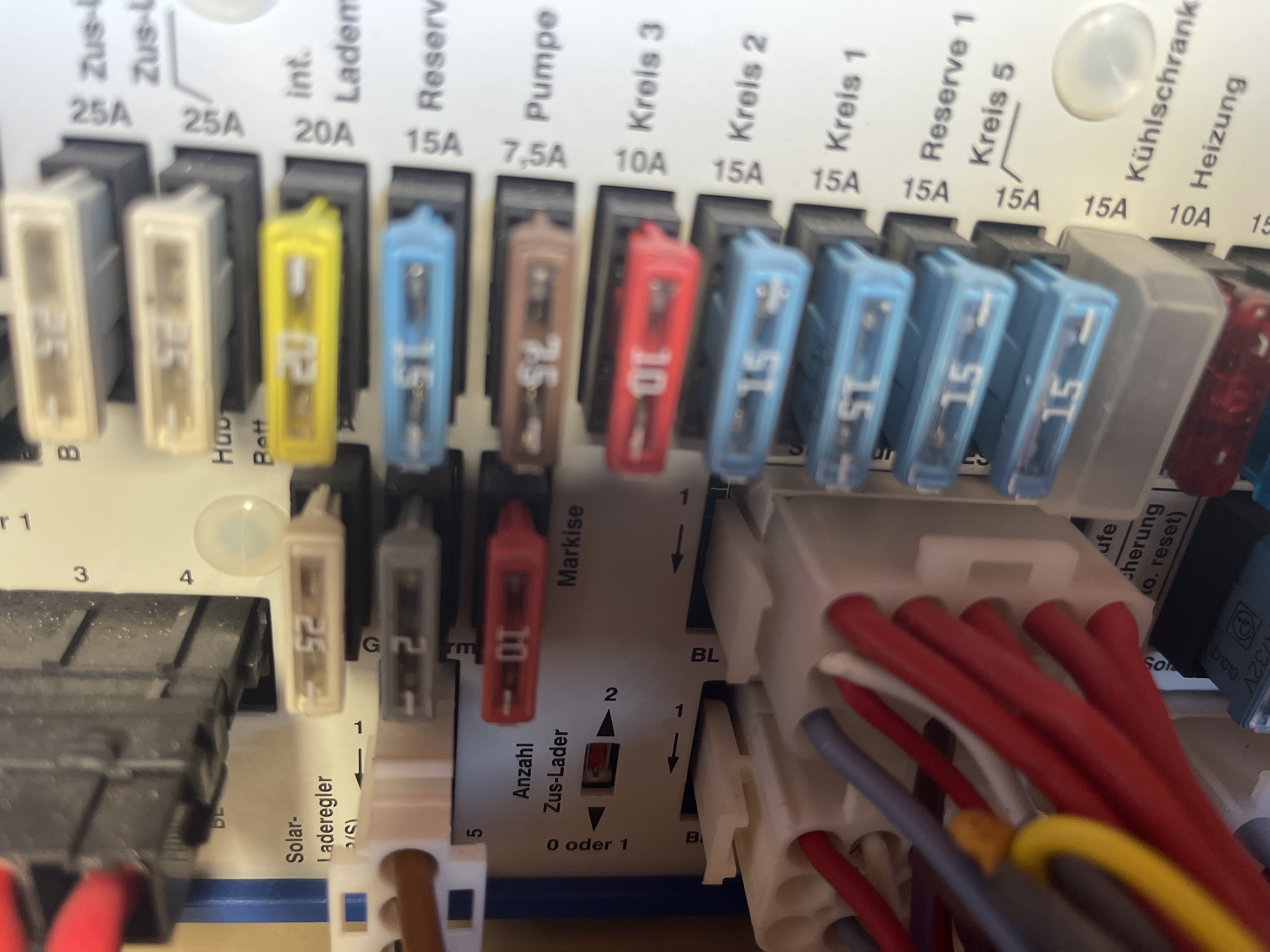

Ceux que tu m as entouré en rouge il y a marqué position haut D+ aktiv an + 12V En position en bas D+ aktiv an Masse . Moi il est en haut . Un peu plus haut j ai un autre bouton marqué bleu-gel en haut et Blei-saure en bas je suis en bas. J en ai un autre le même sur la gauche avec marqué Zus-lader position en haut 2 et en bas 1 je suis sur 1 . Je te mets les photos
