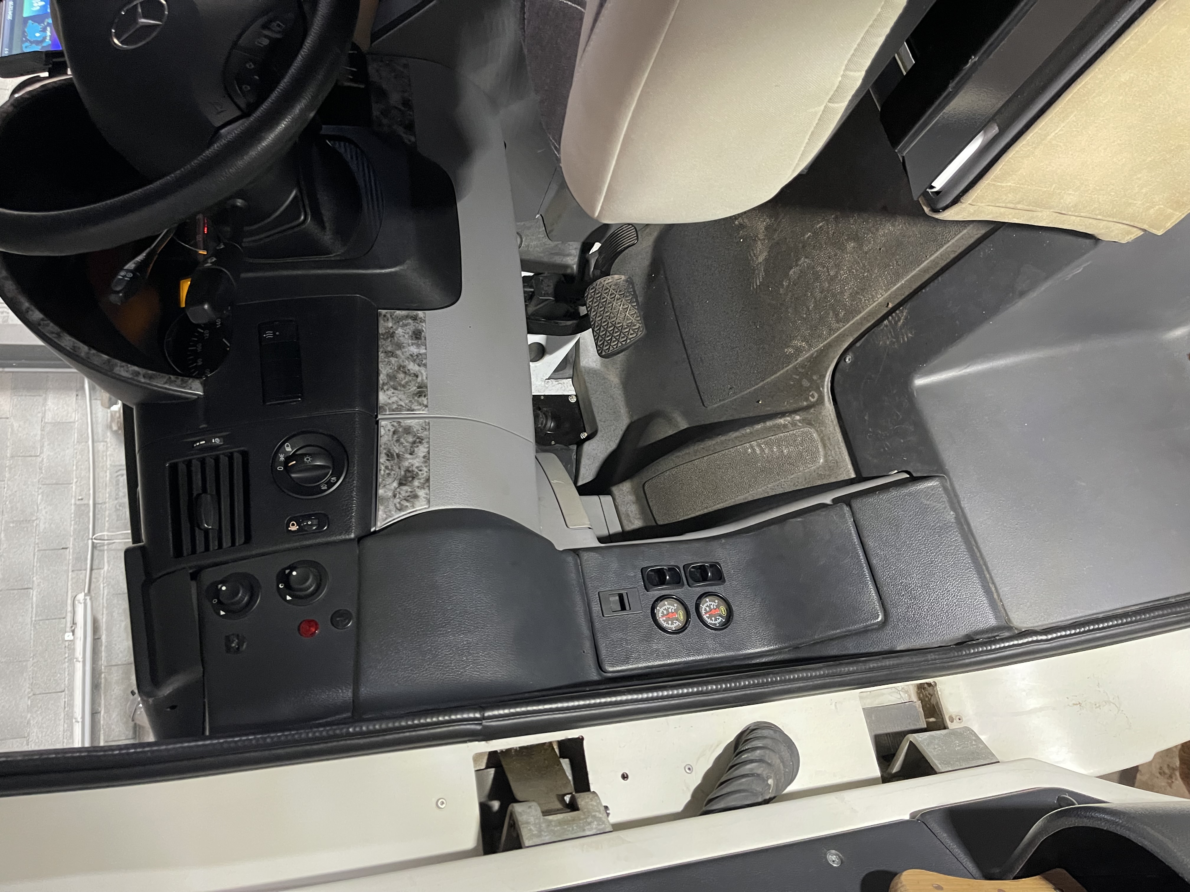

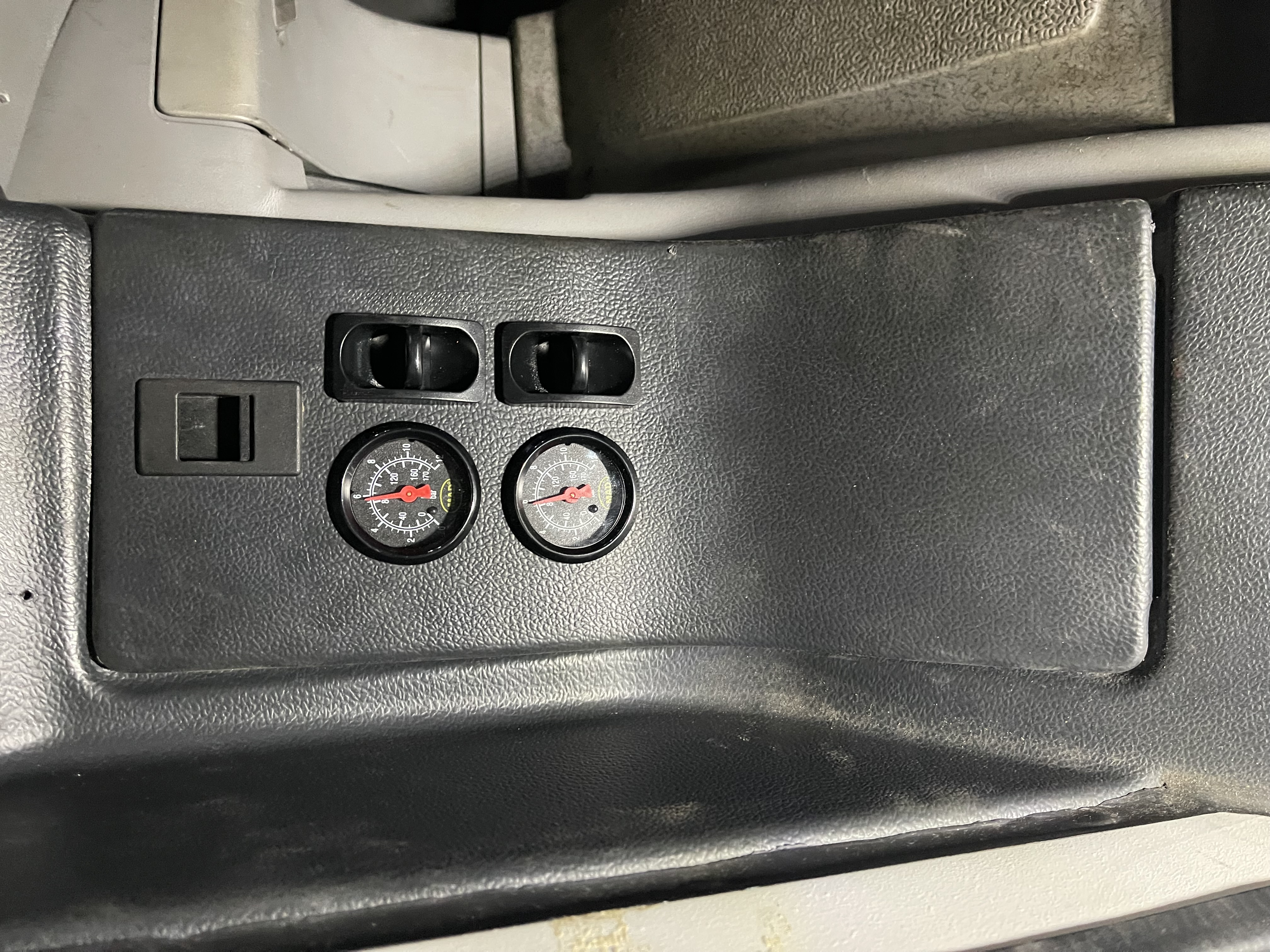

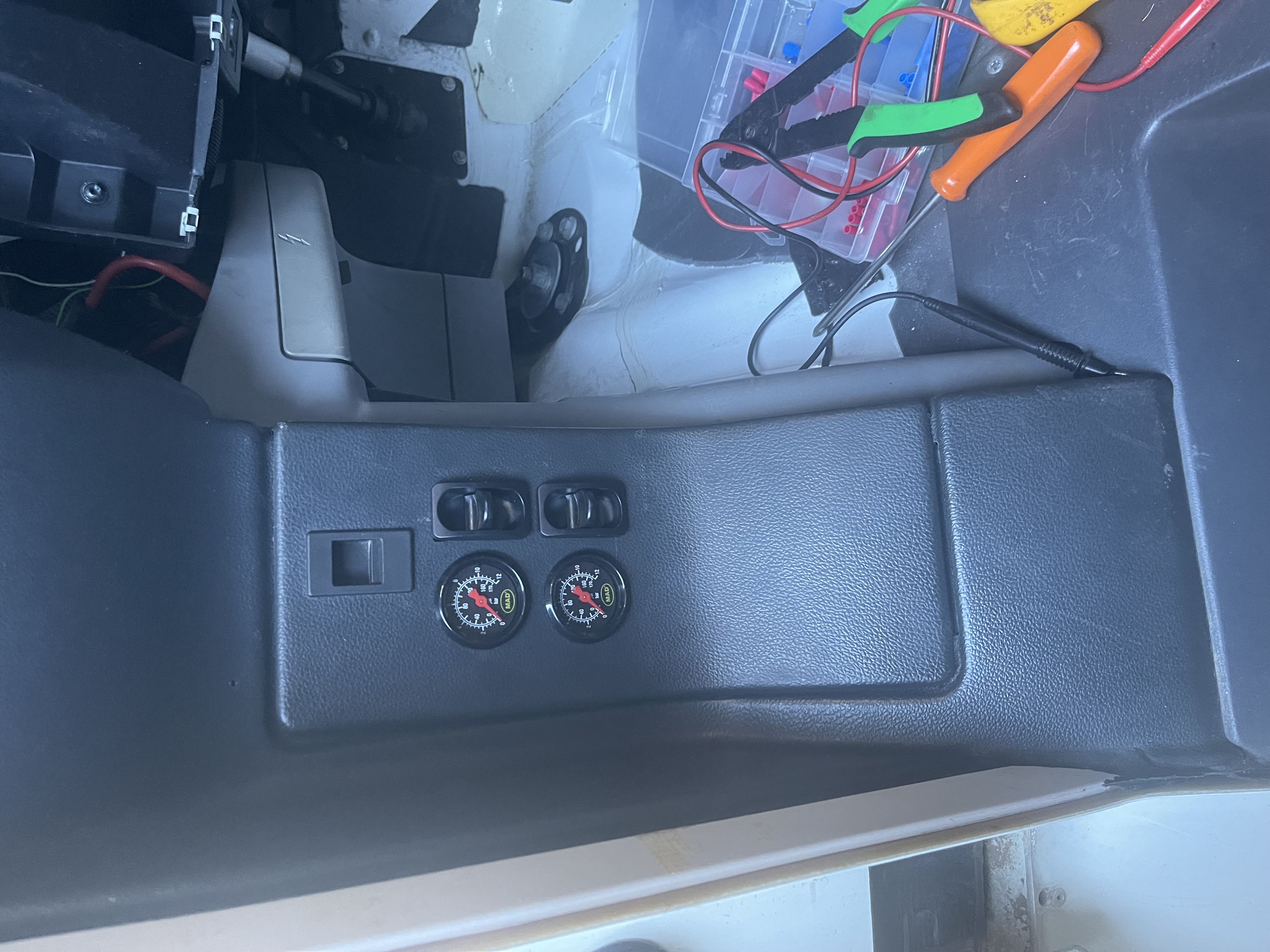

Quelques photos de l installation . facile à monter , j ai mis les commandes à cet emplacement car je ne voulais pas faire de troue dans le tableau de bord , on peut voir les manomètres quand on conduit et ajuster les réglages au cas où et pour le montage il y a toutes les alimentations nécessaire à proximité . Le compresseur est dans le coffre batterie . Je précise toute les alimentations sont sur le porteur pas sur la batterie cellule .

Une très belle fosse Thierry, tu vas faire des envieux, moi le premier.
Du beau travail. Pour les bides du haut des coussins, tu as percé le châssis ?

Aucun percage . On enlève les 2 patins .La platine du bas se fixe avec la barre stabilisatrice et épouse le contour de la tulipe . Et en haut y a 2 pattes qui forme une glissière que l on enclenche dans le support du patin et la deuxième platine qui vient épouser le longeron du châssis et visser sur la glissière puis on fixe le boudin .
