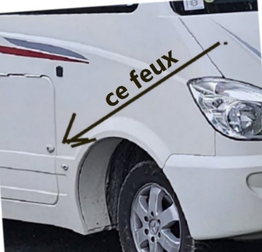

suite a une manoeuvre trop pres d'une haie j'ai casser le petit feux latérale de clignotant sur mon lvx de 2009 en le démontent heureusement j'ai trouver une reference
après recherche sur le net c'est des feux de rappel de clignotant PSA
commander 3 jours de délais et remoter en 3 mm le tous pour moins de 10€ donc je vous en fais profiter en plus il me reste un feux si vous avez besoin !!!
pour info sur les RX le feux de rappel de clignotant latérale provin aussi de PSA mais c'est un feux qui est sur les rétroviseurs de 2006/2007
remplacement feux de rappel clignotant lvx 2009
