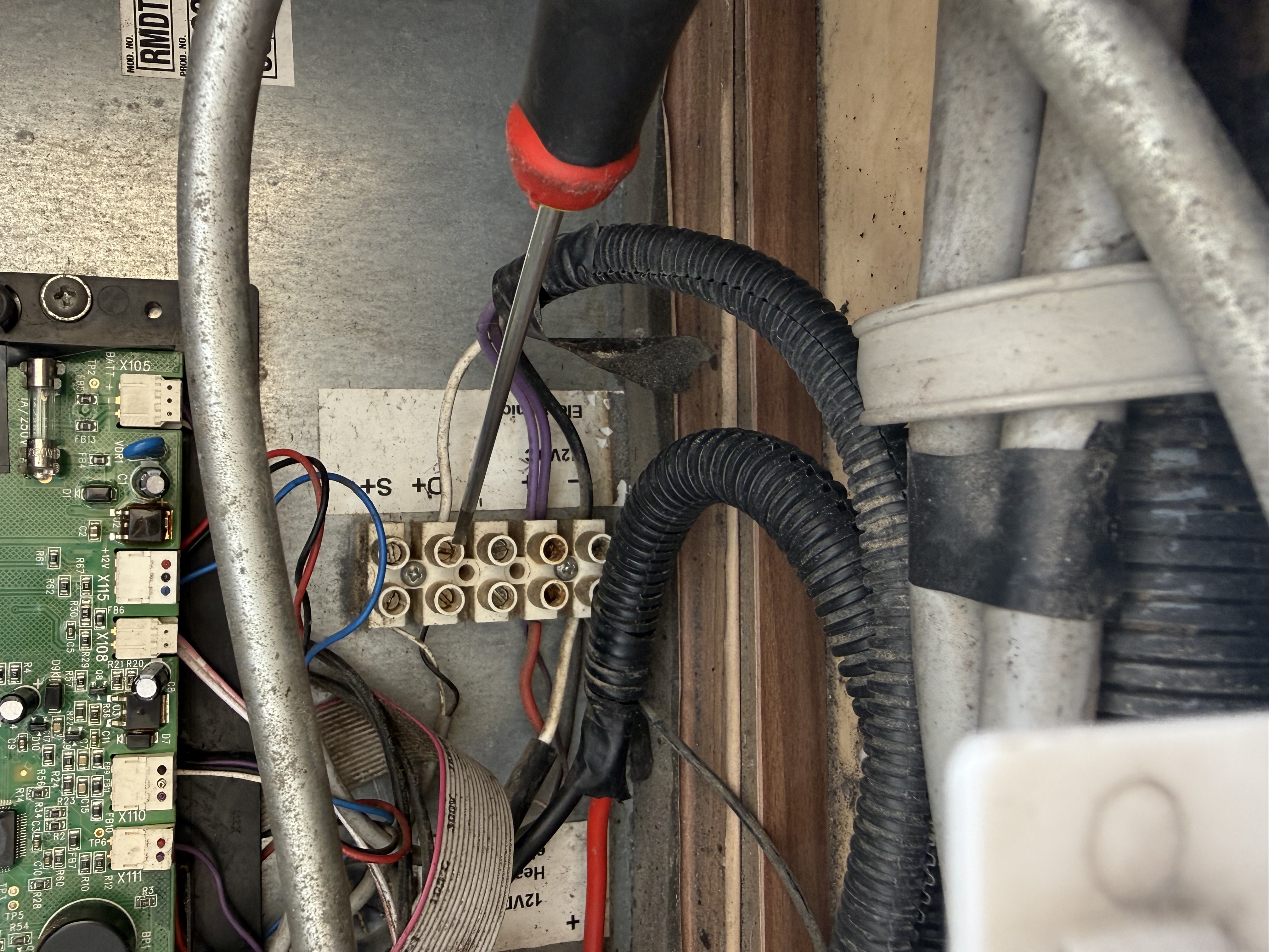

Glem tout les fusibles EBL sont bon ., dans la petite boîte noire j ai un 30 ampère c est du 220 volt . Je trouve pas le 20 ampère .Pas de fusible dans le boîtier disjoncteur . J ai toujours pas d’alimentation sur le fils rouge que je montre du doigt . J ai regarder au niveau du porteur sous le siège tout les fusibles sont bon .

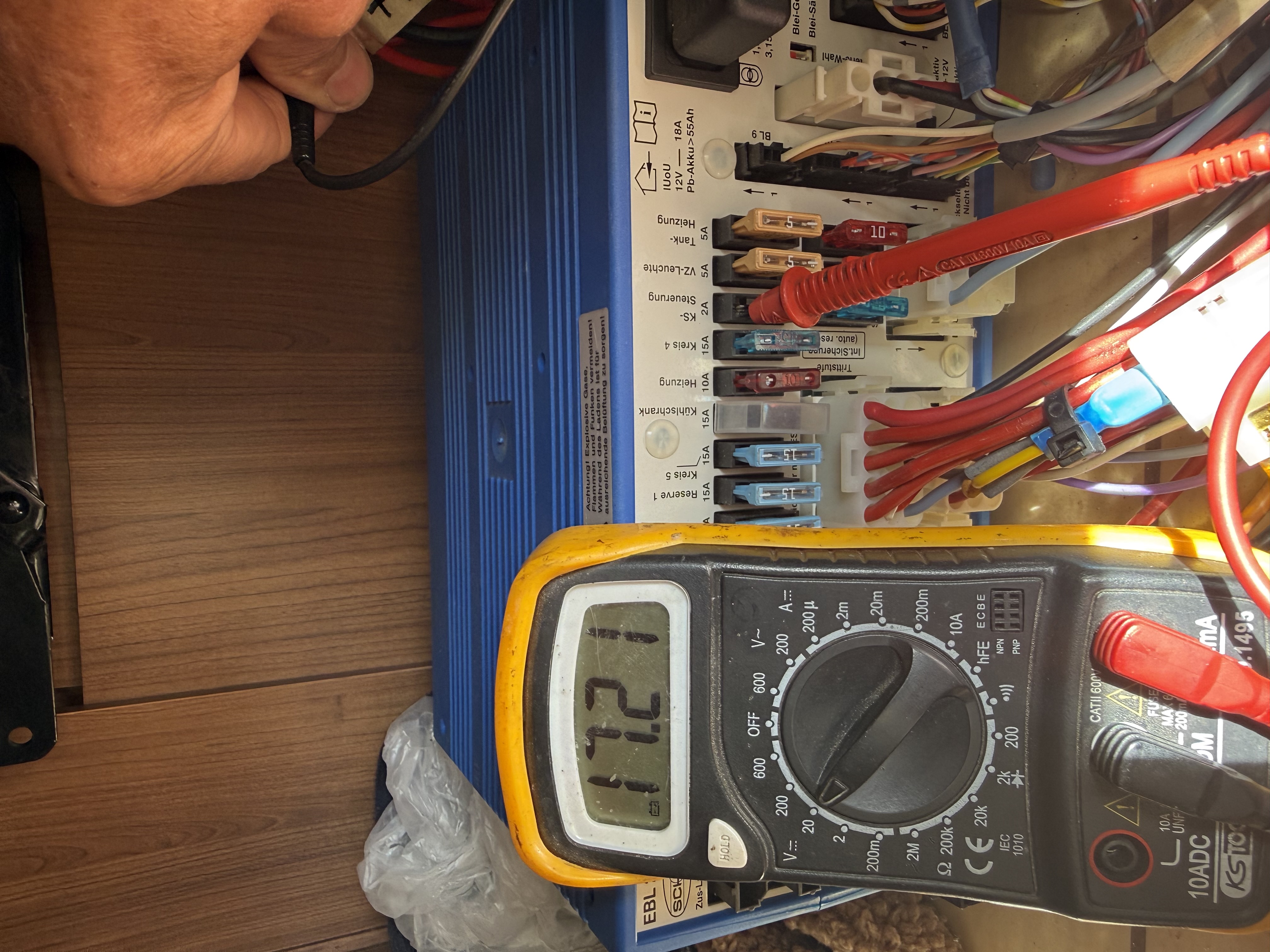

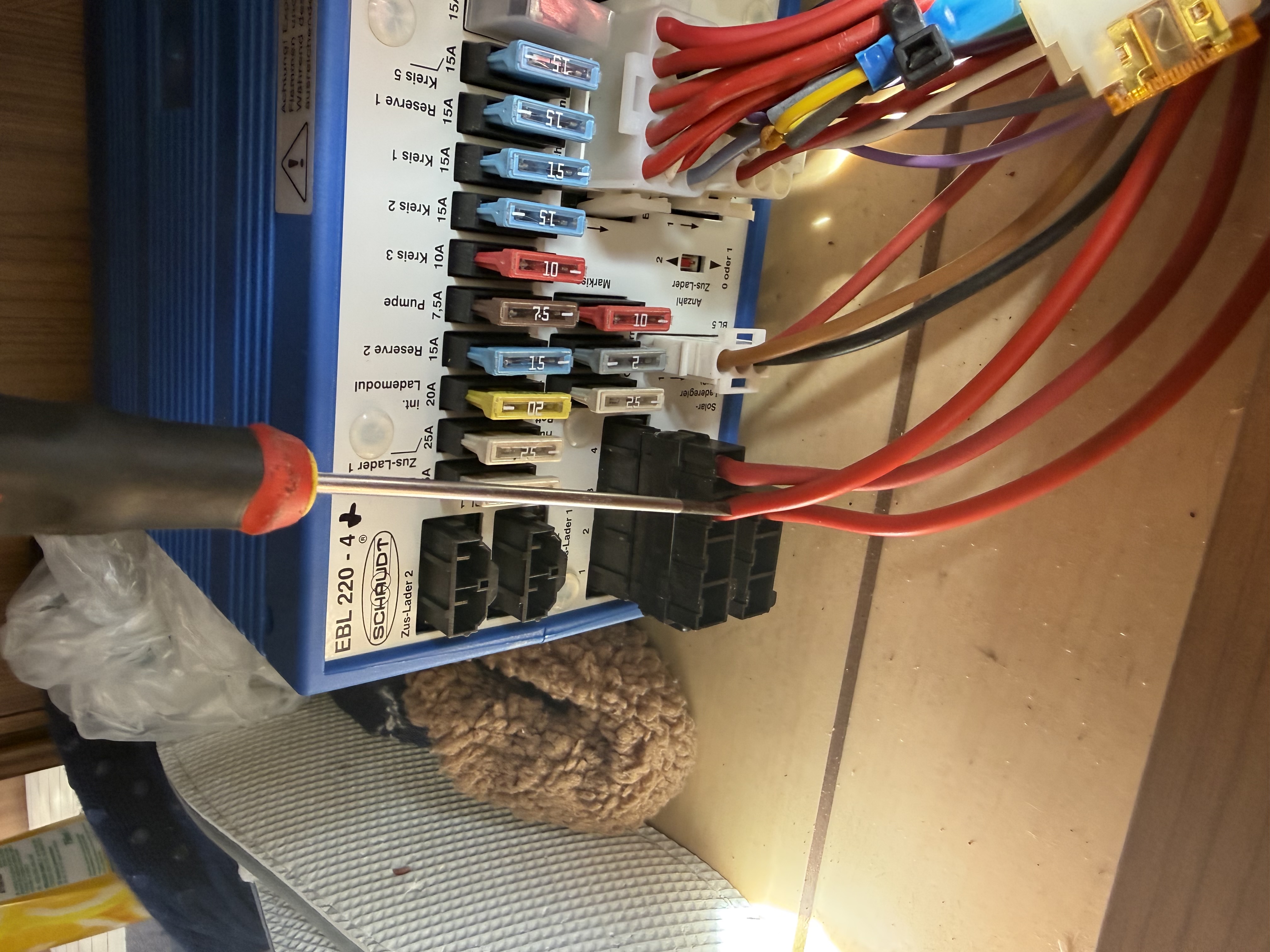

Bonjour Glem . Après contrôle . Le fusible 30 amp est bon . Sur EBL tout les fusible sont bon .le fusible 2 amp a du jus . Par contre sur la sortie qui pour moi correspond à l alimentation du frigot en 12 volt repère 3 ou j ai aucune sortie aucun voltage , je pense que c’est se fil qui alimente car j’ai une continuité si je le texte avec l arriver sur le frigot . ( j espere que c est pas mon EBL qui est HS ) . Le problème même si je tire un 12 vols sur se fils qui du coup se reporte à l arrivée de frigot . Mon frigot s allume pas , sur la barrette le fils blanc j ai aucune alimentation , sur le violet par contre j ai du 12 volts . Voir les 3 photos . Merci
