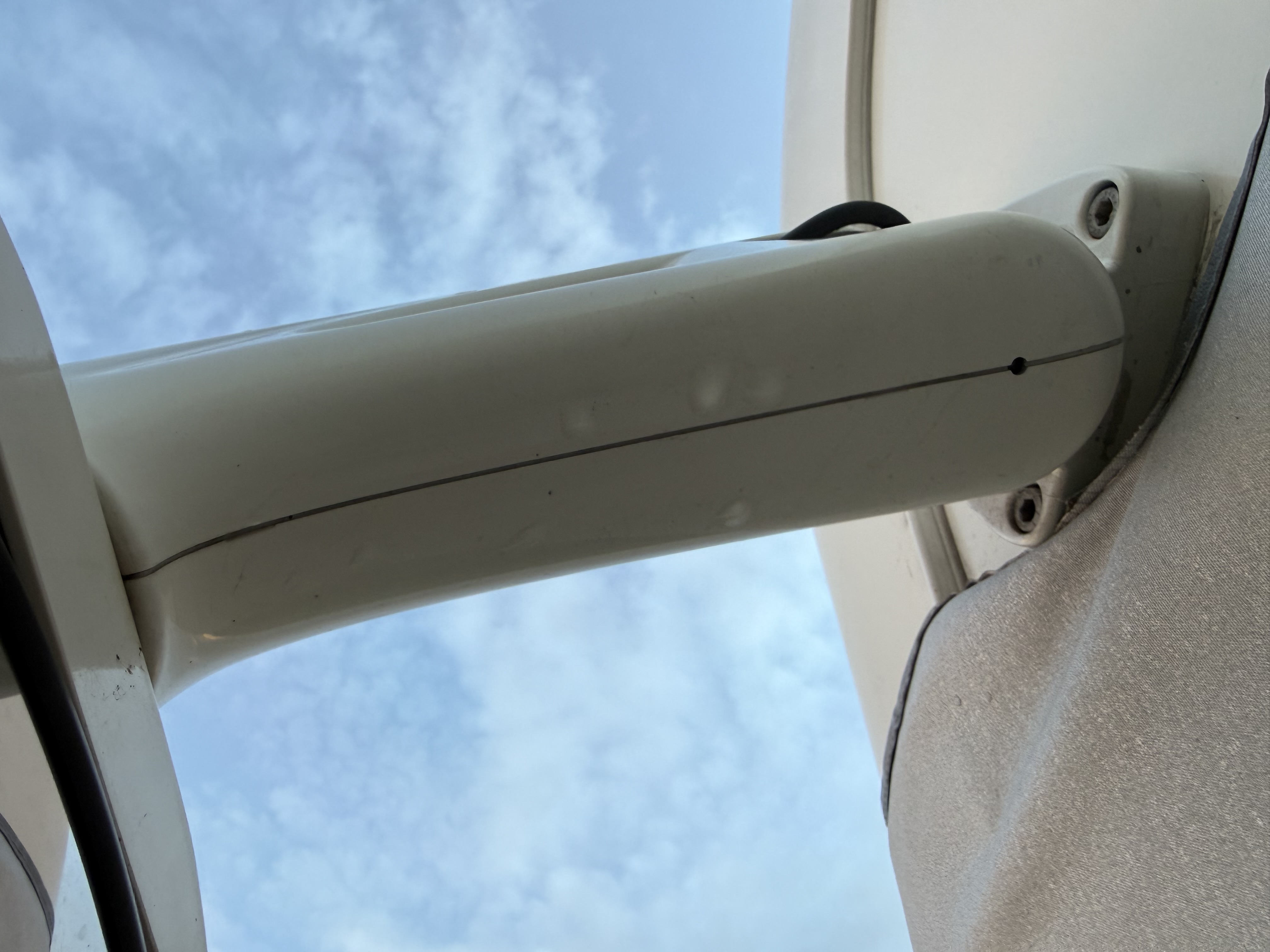

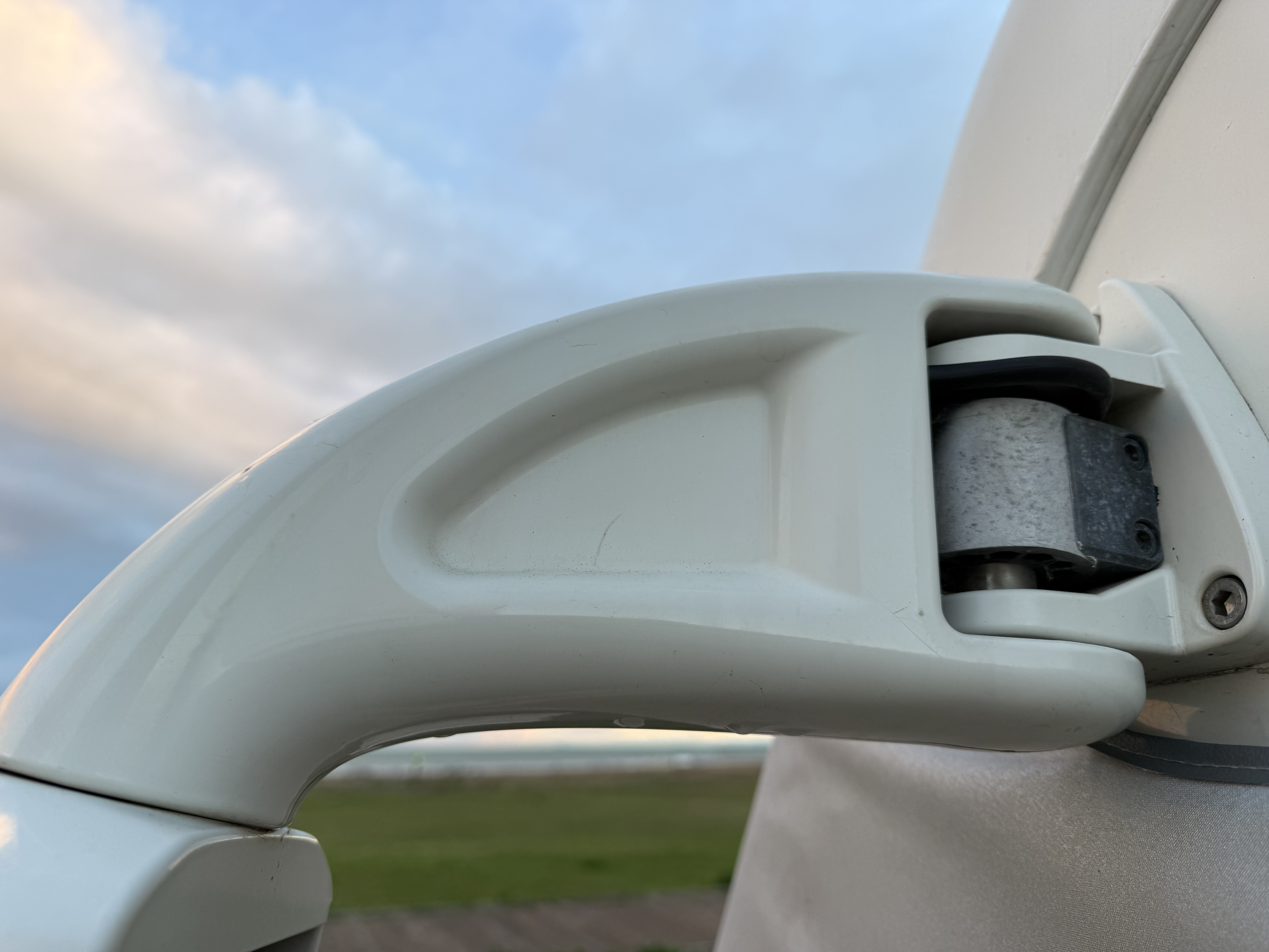

Bonjour . Je vous fait part de mon petit soucis , quand je roule à une vitesse au dessus de 100km ( sur autoroute bien sûr ) j ai mon rétro qui s’écarte petit à petit et au bout d un moment le champs de vision est derrière le montant . Obliger de m’arrêter et de le repousser ou de rouler a 90 sur l’autoroute . Avez vous déjà démonter le cache et comment ( voir photos ) j ai pas essayé pour l instant de peur de le casser . Je voudrais voir ce qui se passe dessous pour régler mon soucis . Merci de vos retours .

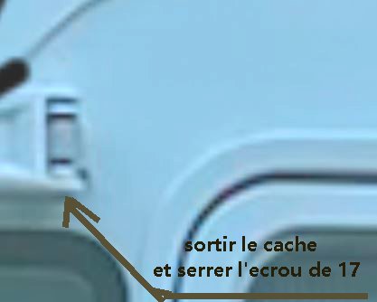

pour ton rétroviseur il suffit de resserrer le boulon qui sert d'axe de rotation il suffit de sortir le cache en pvc et resserrer l'écrou de 17 il faudra peut être le dégripper avec du dw40

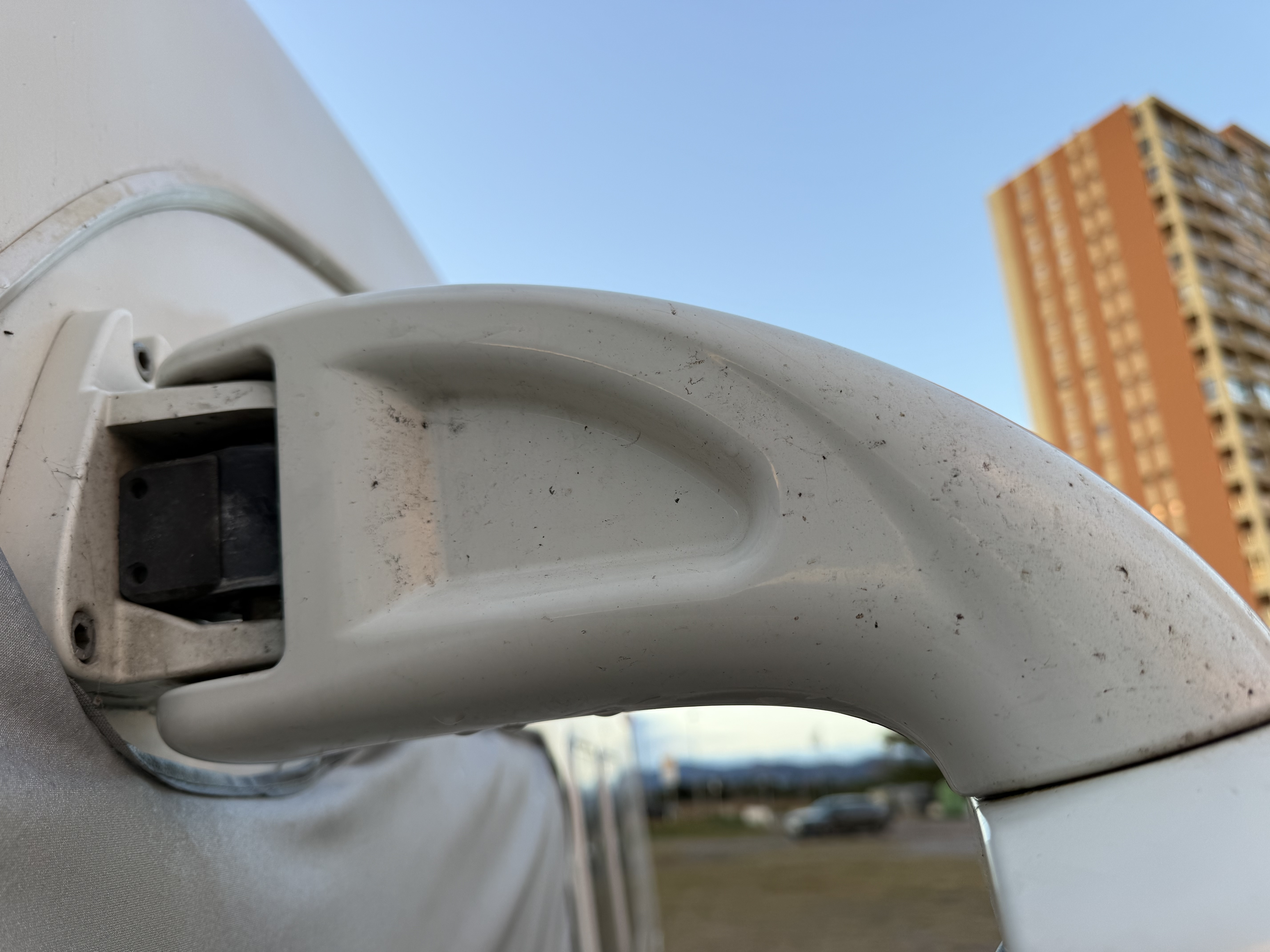

Jperochain merci pour l’info . Mais le cache il est juste clipsé par le centre . Faut juste forcer dans la fente du milieu pour l ouvrir . Ma question porté plus précisément : comment l’ouvrir sans le casser ?

le cache dont tu parle et fixé par 2 vis tète cruciforme sur mon retro les cache enlever permette d'accéder a l'écrous effectivement mais avec une clé a douille c'est plus simple tu ne démonte rien pour moi j'ai uliliser une clé a choc pour le desserrer et le resserrer après avoir mis du lubrifiant sur la vis tout ça pour finalement remplacer les retros par des cameras

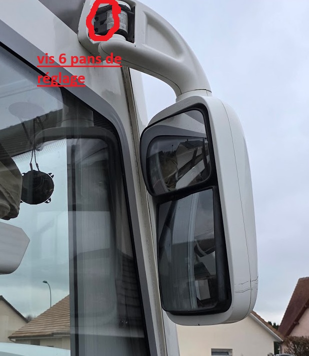

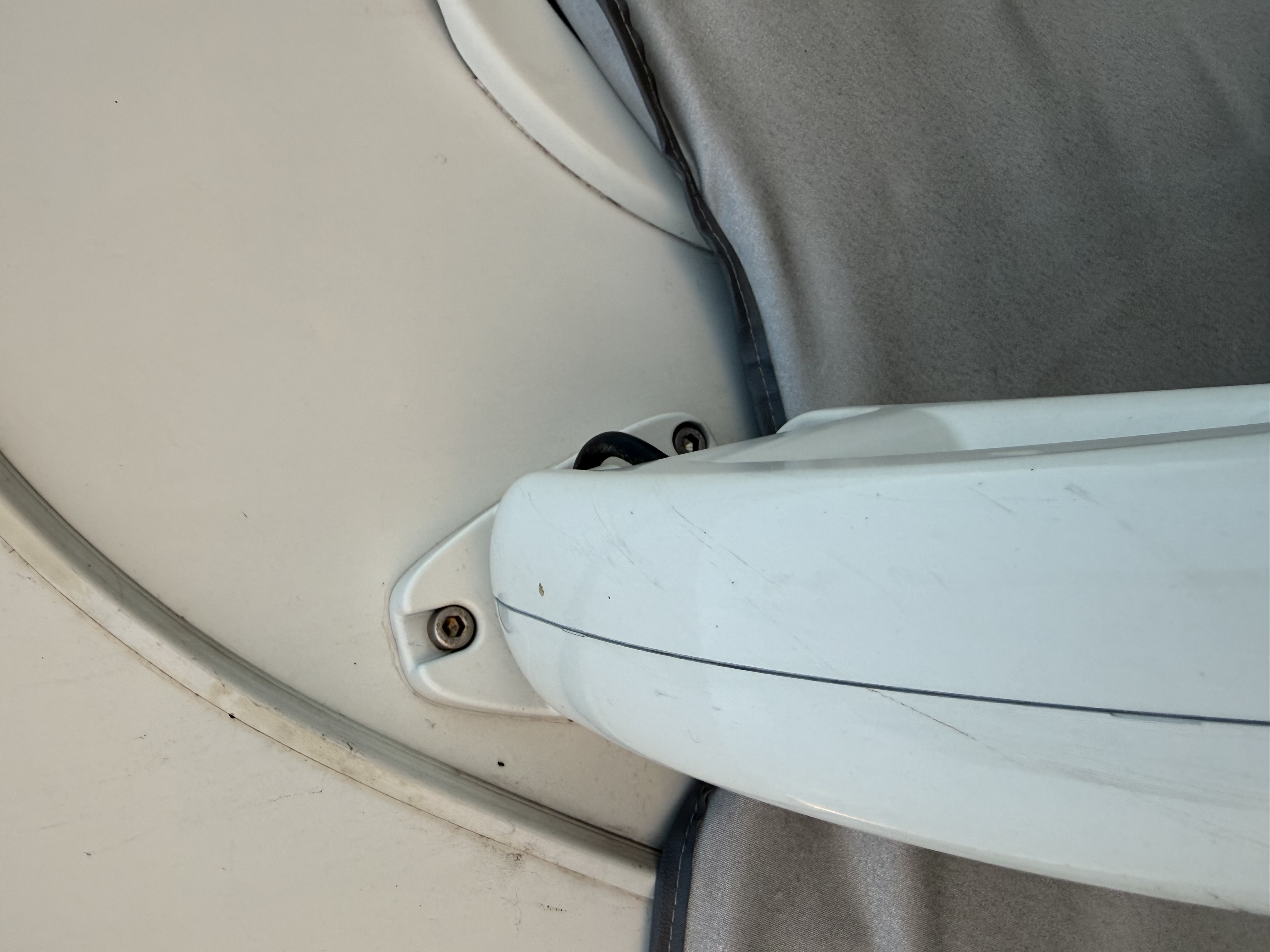

sur certains modèles le réglage de dureté se fait par ces deux vis 6 pans:

Pas forcément Jacques, j'ai le même, sur LVX..
Effectivement avec les vis a six pans

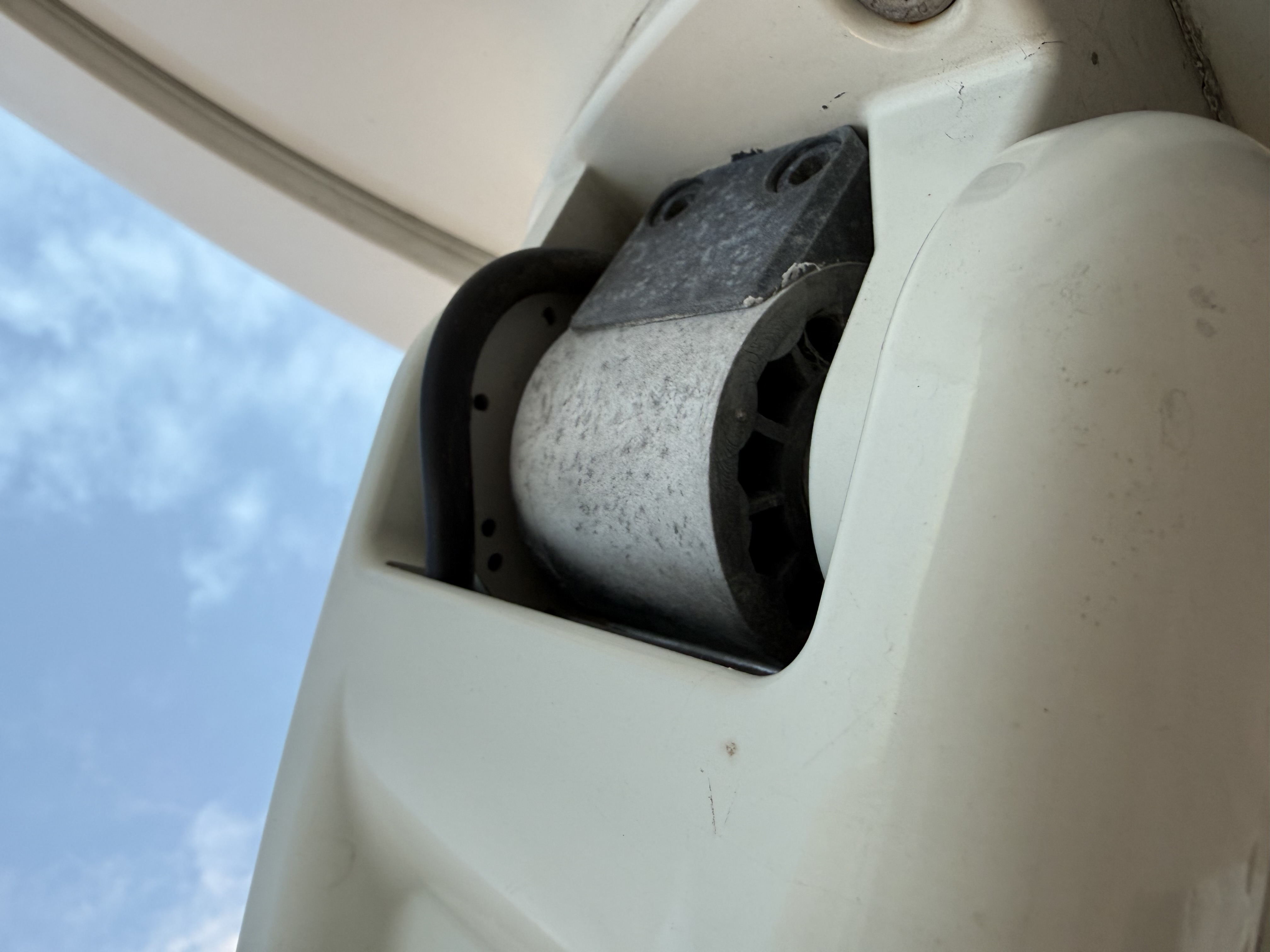

Je vous mets plusieurs photos . A quoi sert le caoutchouc noir ? ( je sais pas comment on l’appelle ) je pense que le cache est clipsé car je vois pas de vis de maintient . Je le démonterai chez moi car j ai peur de me retrouver sans rétro .
