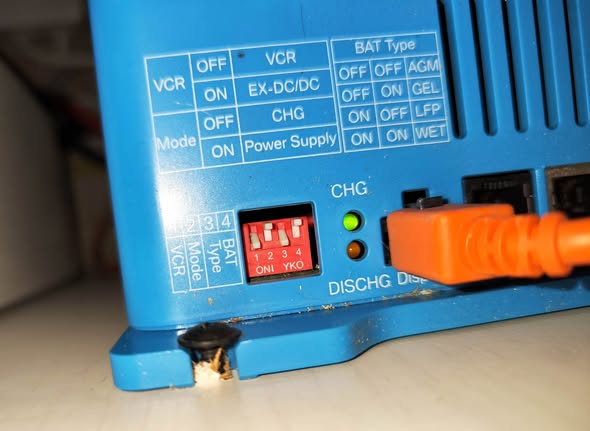

Désolé, pouvez vous me dire où je trouve ces commutateurs DIP, s’il vous plaît.
Messages : 2916
Re: Information Panneaux Solaires
Message par glem »
ID switch:
id switch.jpg (36.75 Kio) Vu 86 fois
