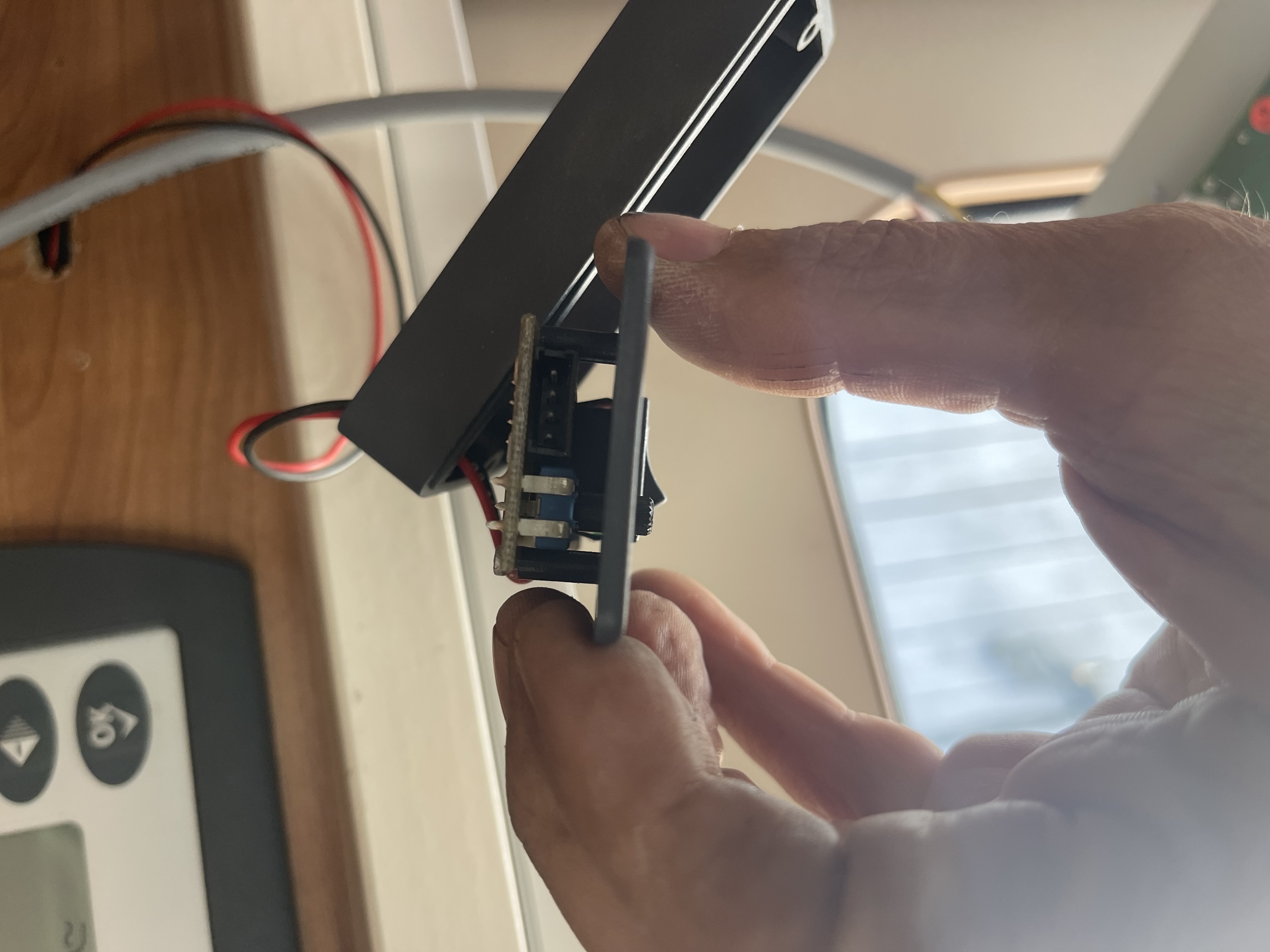

J ai bien regarder de partout et pas de ventilo . J ai démonter le boîtier j ai juste deux fils qui arrive quelqu’un  peut m expliquer le branchement , je pense que la sortie doit être sur la prise ? Mais comment ? Voir photos merci

Bon sujet clos . J ai commander un double ventilo avec la commande , au moins je me prends plus la tête , je pense qu il y a jamais eu de ventilo et le boîtier a été mis la pourquoi ? Ou alors c est un montage d origine pour l équiper. Merci pour vos messages
