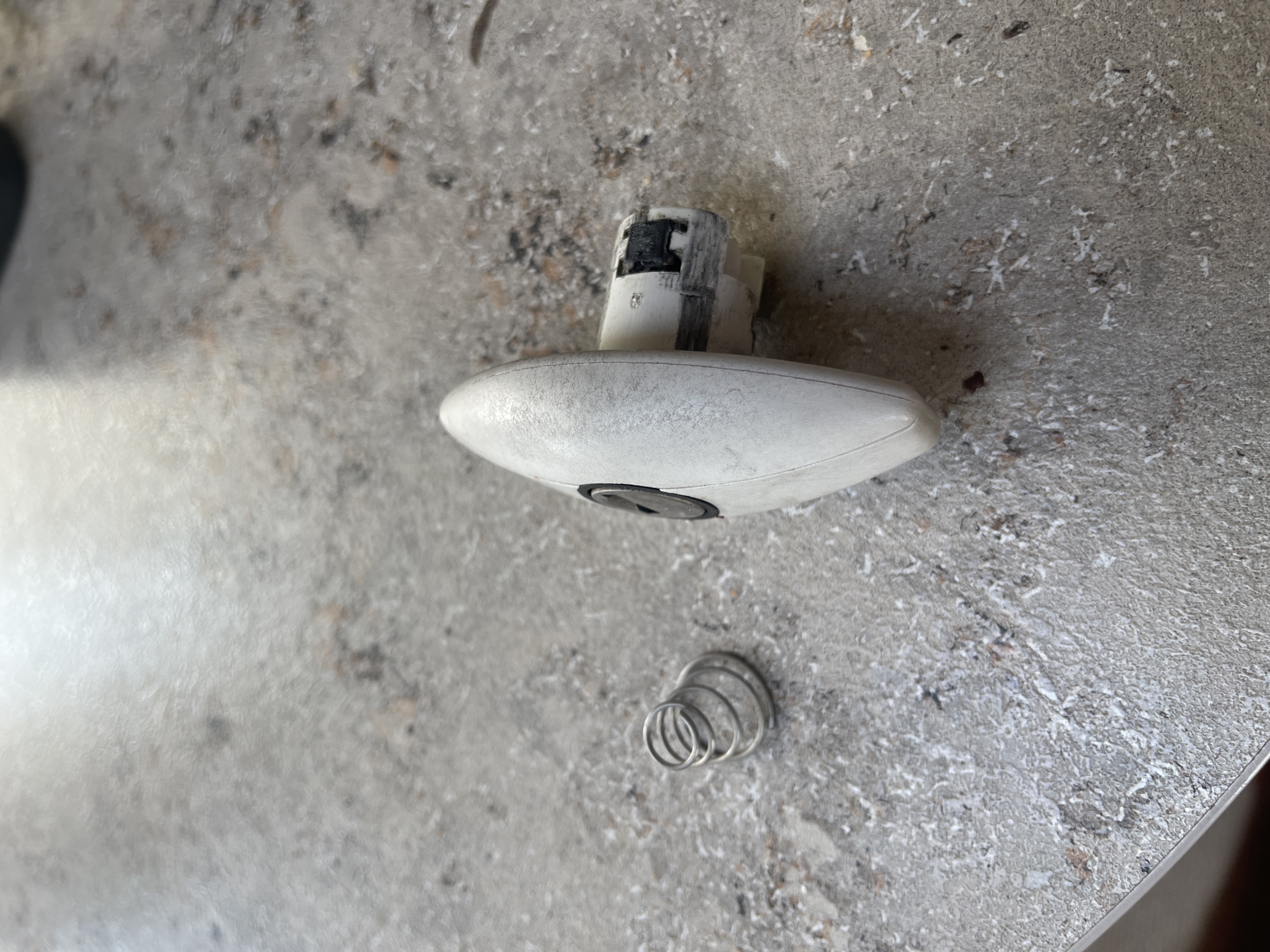

Bonjour . J ai le verrou ou serrure , je sais pas comment appeler ça qui a lâché se matin , ma question : où le trouver et comment récupérer le barillet car je veux garder la même clés . Sinon est il possible de commander le verrou avec le barillet et faire la même clés . Merci de vos réponses

J'ai eu le même problème en début d'année. J'ai profité d'un passage dans le secteur du MSC pour m'en procurer. A cette occasion, le technicien m'a montré la méthode pour extraire le barillet. C'est assez simple, mai il faut faire attention car il y a des petit ressorts qui ne demande qu'à mettre les voiles.
Il faut introduire la clef, et avec un petit tournevis plat repousser les ergots sur le corps du verrou et c'est là qu'il faut faire attention lorsque l'on sort le barillet

Bonjour à tousguillet paul a écrit : ↑mer. 7 août 2024, 22:28
Il est sans doute possible de trouver la pièce chez les revendeurs
Effectivement Paul, plusieurs sites proposes des verrous, mais par contre pas facile d'identifier le bon car il y a plusieurs longueur. Comme je savais que j'allais passer près du MSC, j'ai préféré cette solution et il n'était pas plus cher que sur internet 21,50 € TTC pièce

Pour clôture se chapitre . Se matin je suis passé chez le voyageur sauf que le SAV n’est plus à Longuenée , je savais pas donc il m’ont envoyé à St Lambert la poterie ou là je vois le chef d’équipe , Daniel , super sympa . J ai trouvé les serrures et de plus les barillets aussi , sur la clé d origine se trouve un numéro ça correspond à la référence du barillet qu’il avait en stock et la bien sur petite question . Comment ça se fait , et bien oui les barillets de mon CC ne sont pas monté que sur le miens . Il équipée d autre voyageur . Et pour ceux qui ont suivi mon sujet sur la clim , Daniel m’a dissuadé de la mettre avant la porte car la structure le permets pas sans de gros travaux . Il faut la mettre en lieu et place du hublot de la chambre . Et il m as déconseillé un clim en 12 volts .donc mon CC va rester sans clim .
