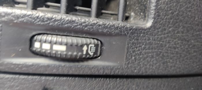

Bonjour . Je viens vous faire part de mon problème . Vous en avez parlez dans le post de Daniel nouveau sur le groupe . Y a trois jour n’ayant pas mis le soplair le matin au réveil le pare-brise remplie à l intérieur de buée très importante . Je mets le moteur en marche mets tout les interrupteurs chauffage en position chaud et vers le haut en fermant toutes les bouches d aérations . Je mets en marche l’EBERSPASCHER . Je entends qu’il tourne ( super) mais même au bout de 15 mn rien ne se passe , ventilation a font le pare-brise mets 30 mn pour commencer à se desambuer . J ai pas l’impression que ça fonctionne . Pourtant tout marche visiblement . L’air qui arrive sous le pare-brise me semble très très faible et presque inexistant . Vos avis m’intéresse , merci

Pour ventiler vers le pare brise il faut bien sûr fermer tous les aérateurs, mais surtout positionner les deux latéraux dans cette position

Ayant assisté plusieurs fois a l'assemblage des CC le Voyageur , ce n'est pas en dirigeant vers le haut la sortie d'air mais en mettant la sortie vers les bouches latérales
Cette sortie est obstruée par l'usine . Et oui il faut fermer les bouches du tableau de bord et celles sur le coté de la planche de bord vers les vitres latérales
En pratiquant de cette façon , je puis vous assurer que ça désembue bien c'est long ,mais il faut associer Eberspascher et moteur en marche pour ce faire
