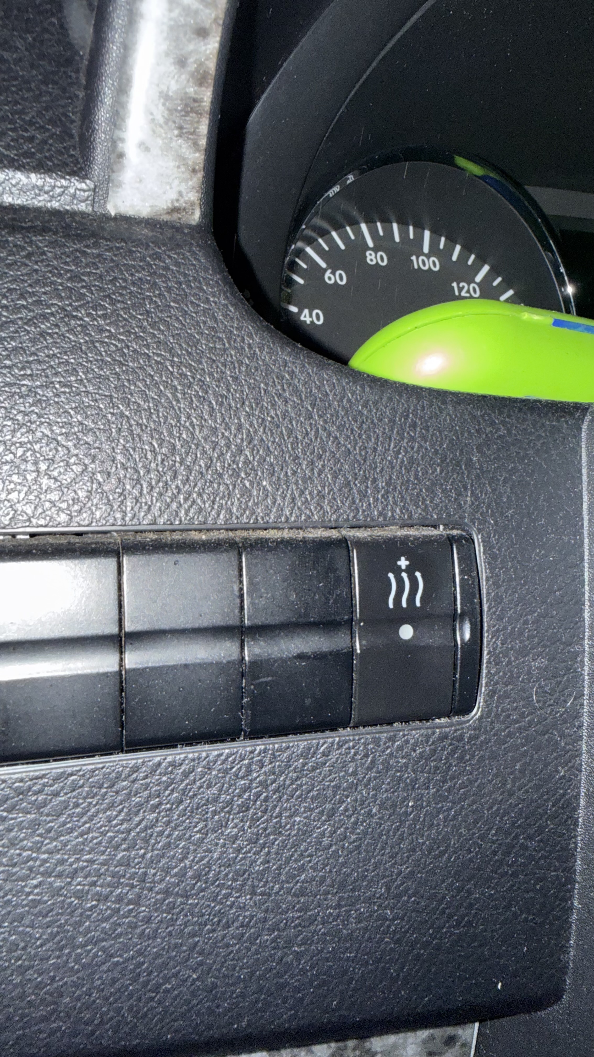

Et non il démarre que moteur allumé . J ai pas la fonction chauffage . Même avec le contact il démarre pas . Et c est pas un problème c est comme ça . Pas option Chauffage ( malheureusement ) sert juste à réchauffer le circuit refroidissement plus vite , normalement .

Mon interrupteur

tout comme Thierry, j'ai la même commande, donc démarrage du système que lorsque le moteur Tourne.
Ce ci dit, je peux dire , pour shoggoun , qu'il est possible d'effectuer une modification , pour faire mal gré tout , démarrer à l'arrêt le réchauffeur.
Ci joint la modif effectuée sur mon ancien Frankia, si cela peut aider
