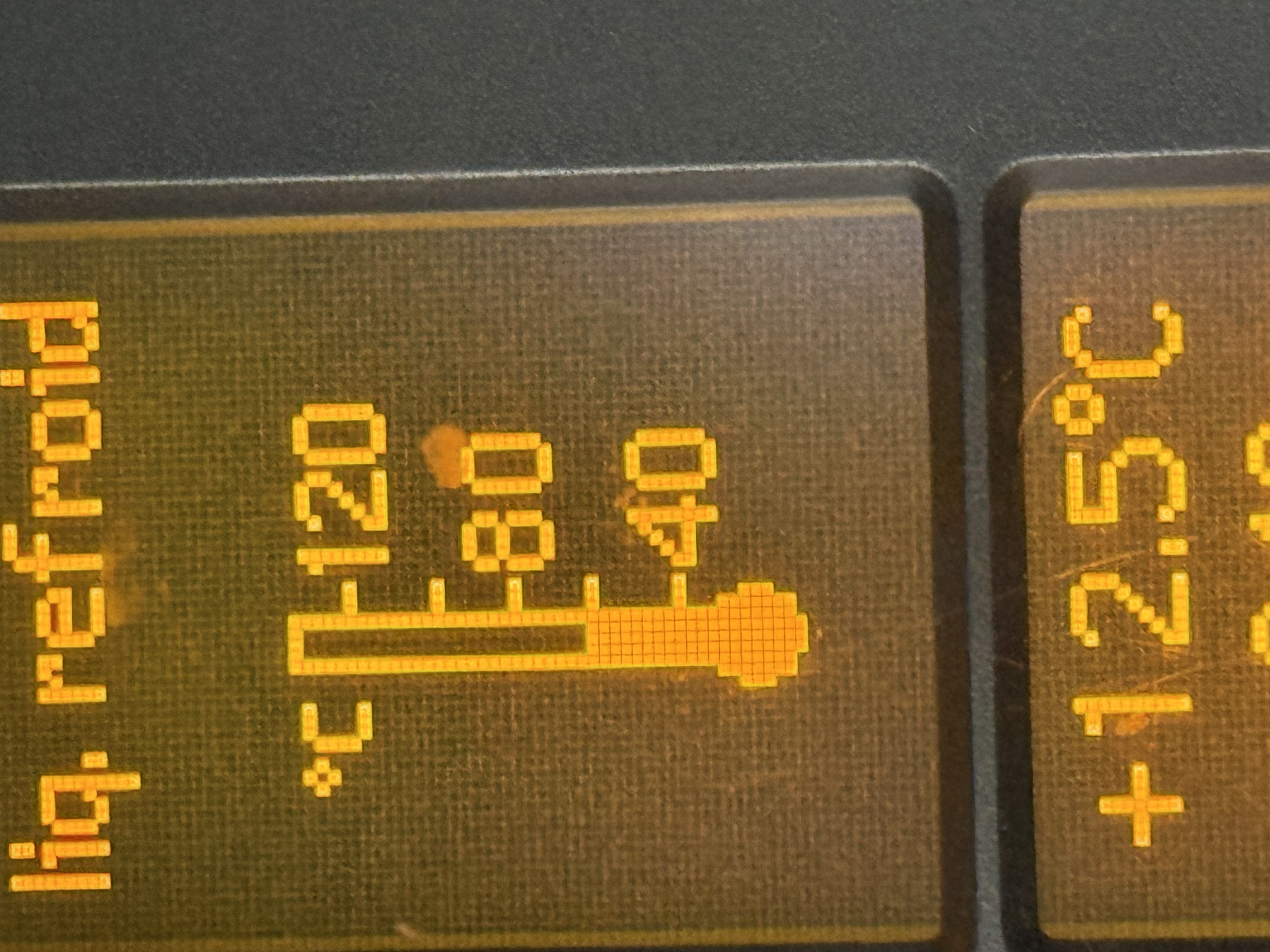

Bonjour . Petit test du matin . Moteur en marche au ralenti Eberspascher en route . Vous avez la température extérieure et le niveau de chauffe atteint au bout de 10mn, chronomètre en main . Demain je fait la même expérience sans le mettre .
Thierry34meze
