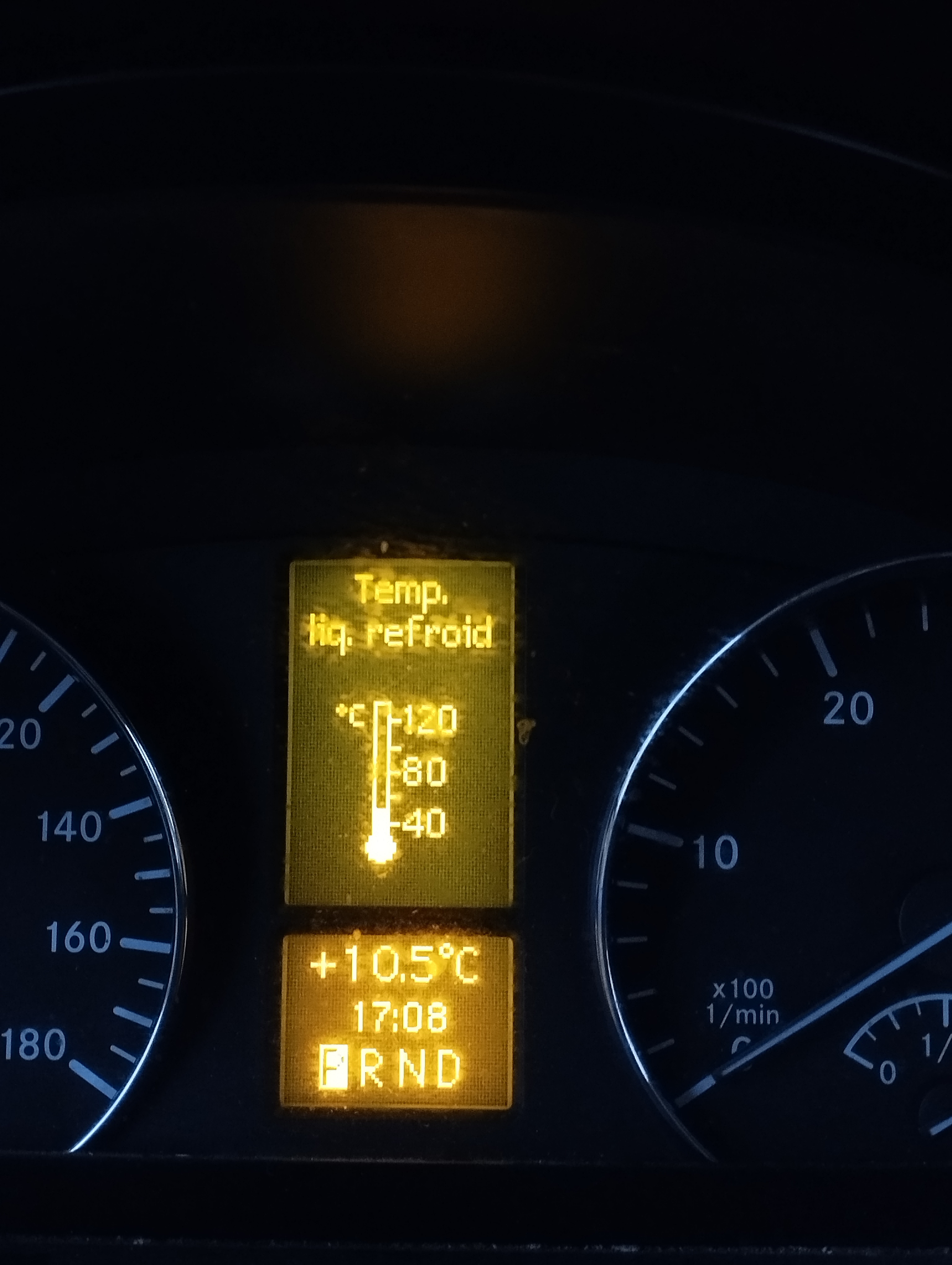

En fait il est probable qu'il y a eu plusieurs montes ou options à géométrie variable. J'ai un modèle 2012. enfin sorti usine décembre 2011 et l'hydronic a une pompe et fonctionne moteur arrêté.
J'ai fait la manip moteur arrêté 10mn voir photo
