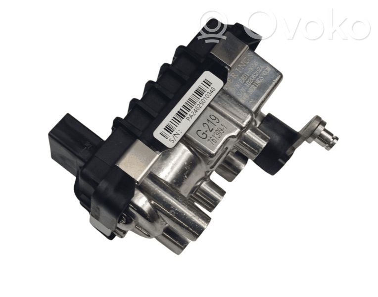

Il y a 3 voir 4 ans de cela, lorsque je demandais au moteur un peu de puissance, j'entendais un petit sifflement ,sans perte de puissance, mais , qui me gênait. Un ami ayant le même moteur sur Cartago, rencontrait ce même phénomène . Ensemble, nous avons trouvé la cause, et avions apporté ce bricolage. Le sifflement avait disparu .
Juste pour info, au tout début que j'avais fait l'acquisition du C.C., nous avons eu le régulateur du turbo qui faisait des siennes. Il restait coincé sur la crémaillère et le pignon denté du régulateur.
