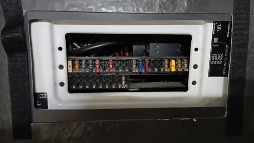

j'ai mes retro electriques qui ne fonctionnent plus.Je pense a un fusible.le manuel désigne l'emplacement f55/3, et le n°1 5ah.J'ai ete voire dans le coffre avant gauche.le fusible n°1 de 5ah est bon.je l'ai change mais cela n'a rien fait.j'ai verifié tous ceux sous le tableau de bord et rien.dans le bloc f55, j'ai trouve un 25 ah grillé mais meme changé aucun résultat.quelqu'un peut il m'aider.RX8 de 2012

Si tu ne vois pas de fusibles grillés, vérifie le bouton des réglages, c'est peut être lui le coupable

oui je regardeça.mais j'ai deux boutons distincts pour les retro et les angles morts.donc bizare.

Peut-être regarder côté relais?
Changer un fusible grillé sans en connaître la destination est un peu hasardeux..

les rétroviseurs seraient sur F55/2 fusible 18 (a la place du climatiseur arrière).
sous le volant le dernier en bas à droite.
