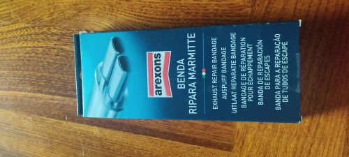

Re: Remplacement tube de sortie échappement
Je te conseil d'utiliser de la bande spécial échappement, j'avais trouver cela en Italie

Lorsque j'ai rencontré le problème en Italie, j'ai trouvé de la bande de protection thermique dans un magasin de bricolage au rayon chauffage. Cette bande je l'avais mise sur le tube d'échappement, mais elle n'avait pas tenue le coup, après une dizaine de km elle avait fondue. Par contre j'en avait collé sur le coffre et elle est toujours en place, malgré que j'ai roulé presque 100 km avant de trouver un vrai produit pour échappement. Donc pour moi on peut coller dirrectement sur le coffre
