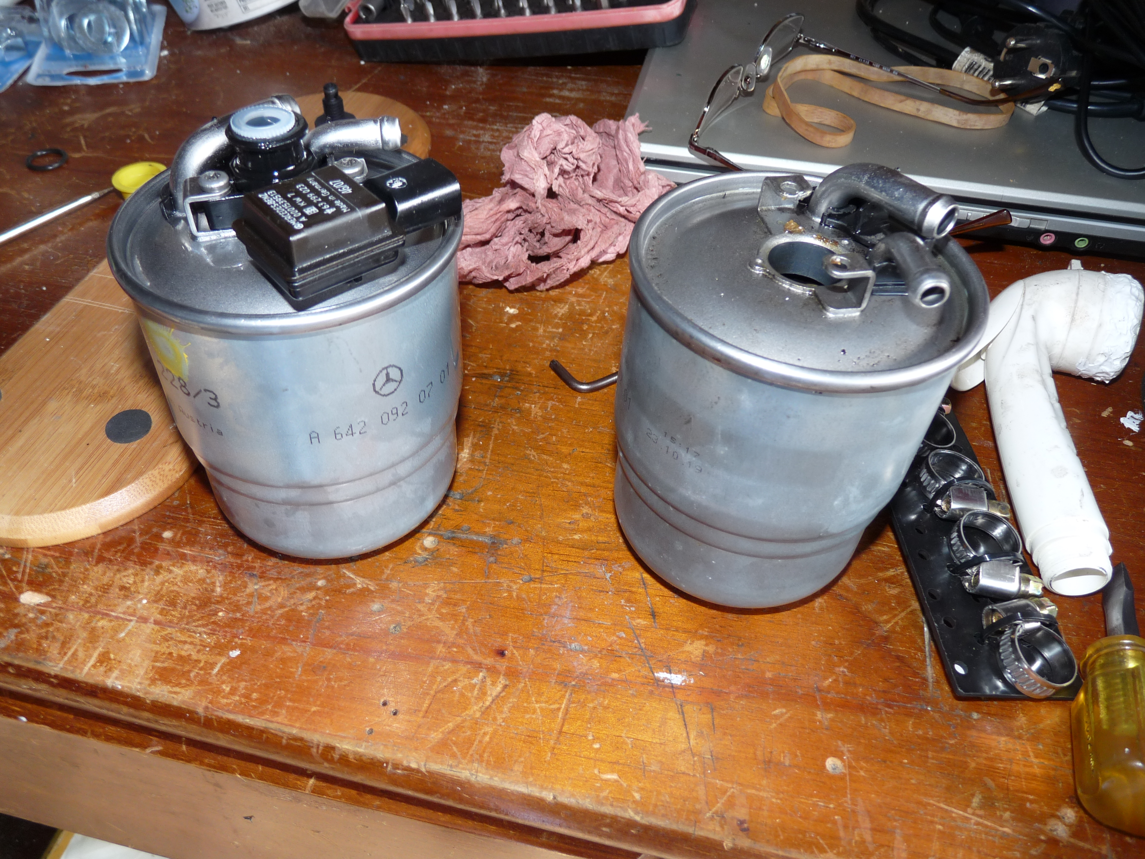

Bonjour Hervé, je réfléchi à faire ma vidange +filtres également, et pour le filtre gasoil j’ai vu sur certains sites des références avec ou sans capteur de présence d’eau.
Du coup , je suis un peu perdu , tu prends tes produits chez l’étoile ou autre ?
Mon moteur est OM642 de 2007
Bon dimanche
Olivier

C'est bien un OM 642 que nous avons. Oui, le filtre à fuel est avec le capteur de présence d'eau. Ci dessous le montage . J'ai remis un filtre MB, car un camping cariste que j'ai rencontré, travaillait chez MB et a pu m 'obtenir 30% de remise, j'en ai profité à ce moment là.
Demain je pourrai de donner le référence.

Toutefois il faut vérifier avec le VIN car le filtre avec détecteur était une option. Il semble Levoyageur prenait cette option. Mais .

Ok merci je veux bien la réf m.b
Cependant, et sauf erreur de ma part , on trouve des filtres avec ou sans le capteur, et donc tarifs différents.
D’où ma question : est il important de remplacer systématiquement le capteur , ou bien peut on réinstaller l’ancien capteur sur le nouveau filtre ? (Il n’y a pas de petites économies aujourd’hui…)
Olivier
