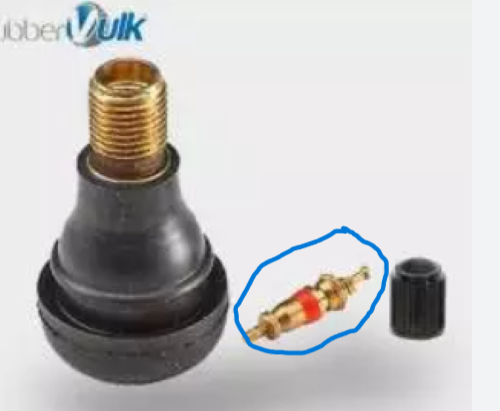

Messages : 9215
Re: une pression svp
La perte de pression peut bien sûre provenir de la liaison valve/jante, mais aussi de l'obus. La vérification de son étanchéité est très simple, un peu de salive sur l'extrémité fera apparaitre une petite bulle.

le bonjoour darcy ,
merci de ton conseil ..
j'ai verifié l'etancheité de la valve , mais aucunne bulle d'air en vuu e
j'ai un demonte obus e valve , apres demontage et remaontage RAS non plus :?
j'ai repris la pression ce matin , j'ai a peine percdu 100 gr sur 5 bars !
ciao

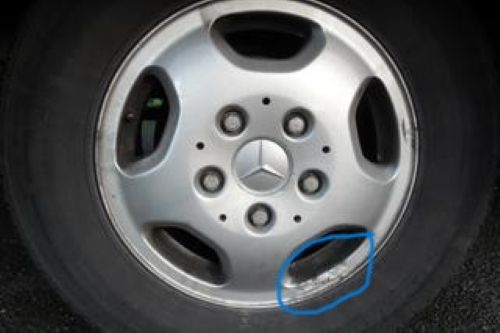

re bonnjour
j'ai pris une photo de ma roue ar ....
https://i.postimg.cc/rm62znzK/SDC14490.jpg
ciao

re bonnjour
ciao
Bonjour Jean
Je ne sais pas si c'est un défaut sur la photo, mais on dirait que ta jante ait un problème
