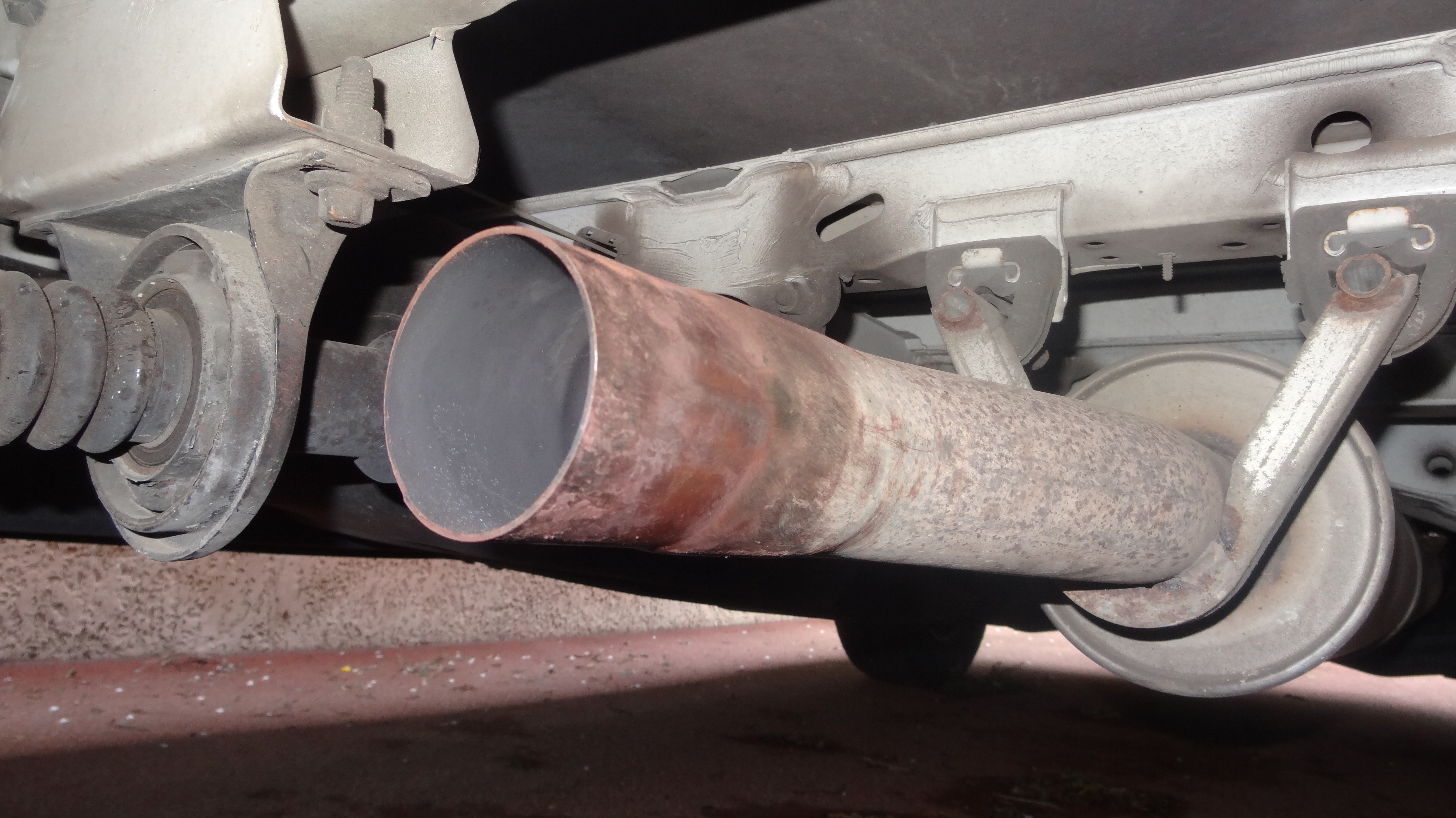

Par ce présent sujet je tiens à attirer l’attention des propriétaires d’un Camping-Car LE VOYAGEUR sur porteur MERCEDES propulsion et tout du moins à compter de la collection 2007 jusqu’à ?????? 2013, voire éventuellement 2014.
Il faut savoir en effet que la sortie du tube d’échappement se dirige vers la gauche du véhicule au droit du grand tiroir latéral coulissant et notre constructeur préféré a été contraint de réduire la longueur de la pièce d’origine faute de quoi ce tiroir ne pourrait se fermer.
Par conséquent le tube d’échappement est raccourci et l’extrémité coudée vers le bas est récupérée puis soudée .
Il est arrivé à plusieurs possesseurs de ces RX et LVX (chassis Mercedes uniquement, donc pas les rares ALKO), à ce que la soudure s’oxyde fortement ayant pour effet la perte du coude et par conséquent les gaz d’échappement ne pouvant se diriger vers le bas, ceux-ci viennent directement sur le tiroir en plastique qui fond avec toutes les conséquences que vous pouvez imaginer.
Dans mon cas où j’étais informé de cet incident, je vérifiais régulièrement l’état de mon échappement aussi bien au niveau de son extrémité que sur toute sa longueur.
6 mois auparavant alors que je devais faire une petite balade j’ai constaté que ce tube était très légèrement fissuré au niveau du 1er coude après sa liaison avec celui où se trouve le pot de détente. Ni une ni deux, je rebouche celle-ci à l’aide d’un produit ad’hoc.
Après cette 1ère balade j’ai constaté que la réparation avait donné satisfaction et de même au retour de la seconde sortie. Toutefois avant de repartir prochainement je constate que non seulement la fissure est réapparue mais qu’une partie de la soudure précitée du coude de sortie était à présent absente.
Pas question de partir ainsi et me voici parti chez Mercedes afin d’acheter un joli tube de sortie tout neuf.

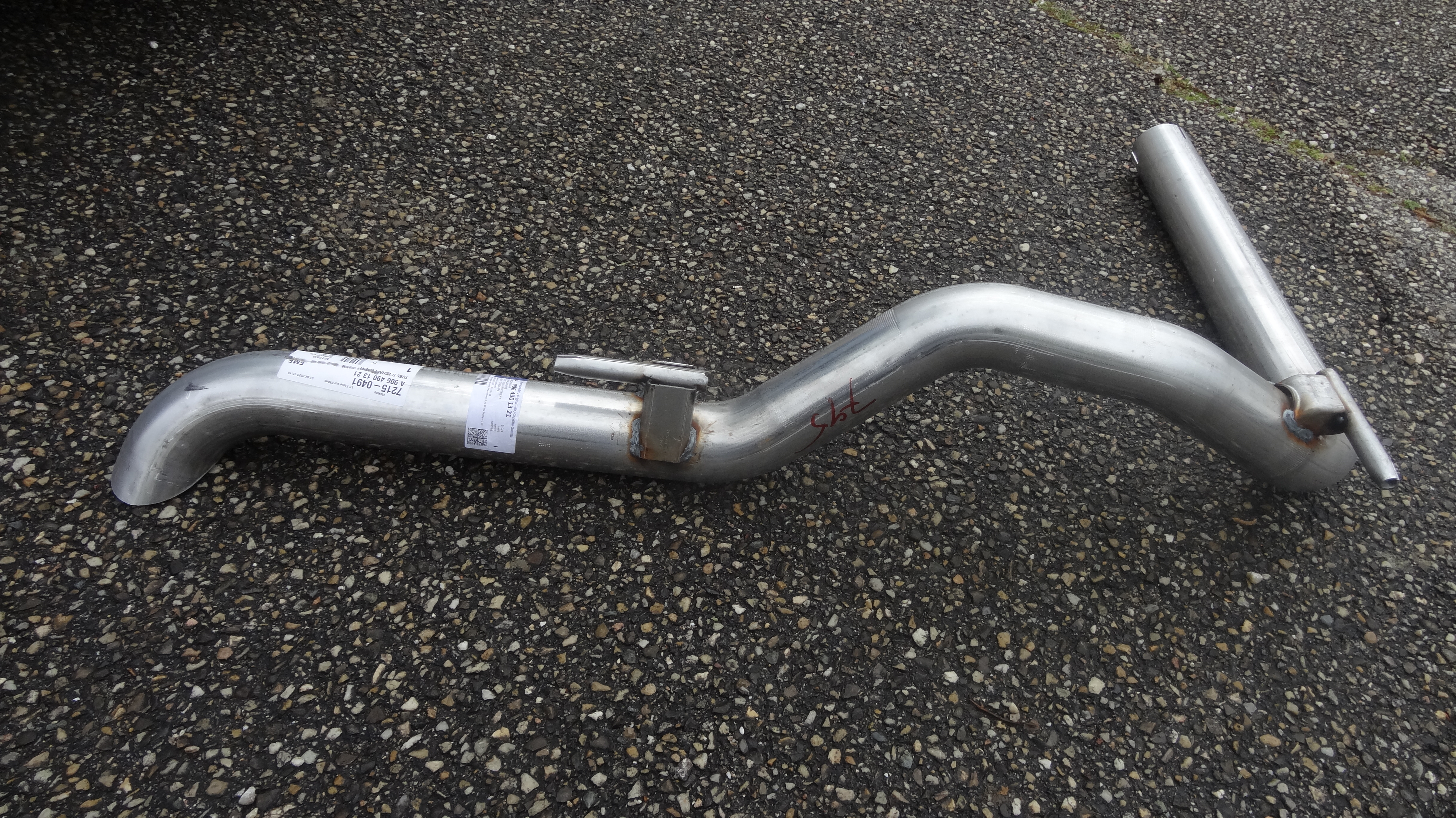

Voici « la bête » sur la photo ci-dessous :
Le nouveau tube de sortie
Photo 1 Le neuf.JPG (6.45 Mio) Vu 12699 fois

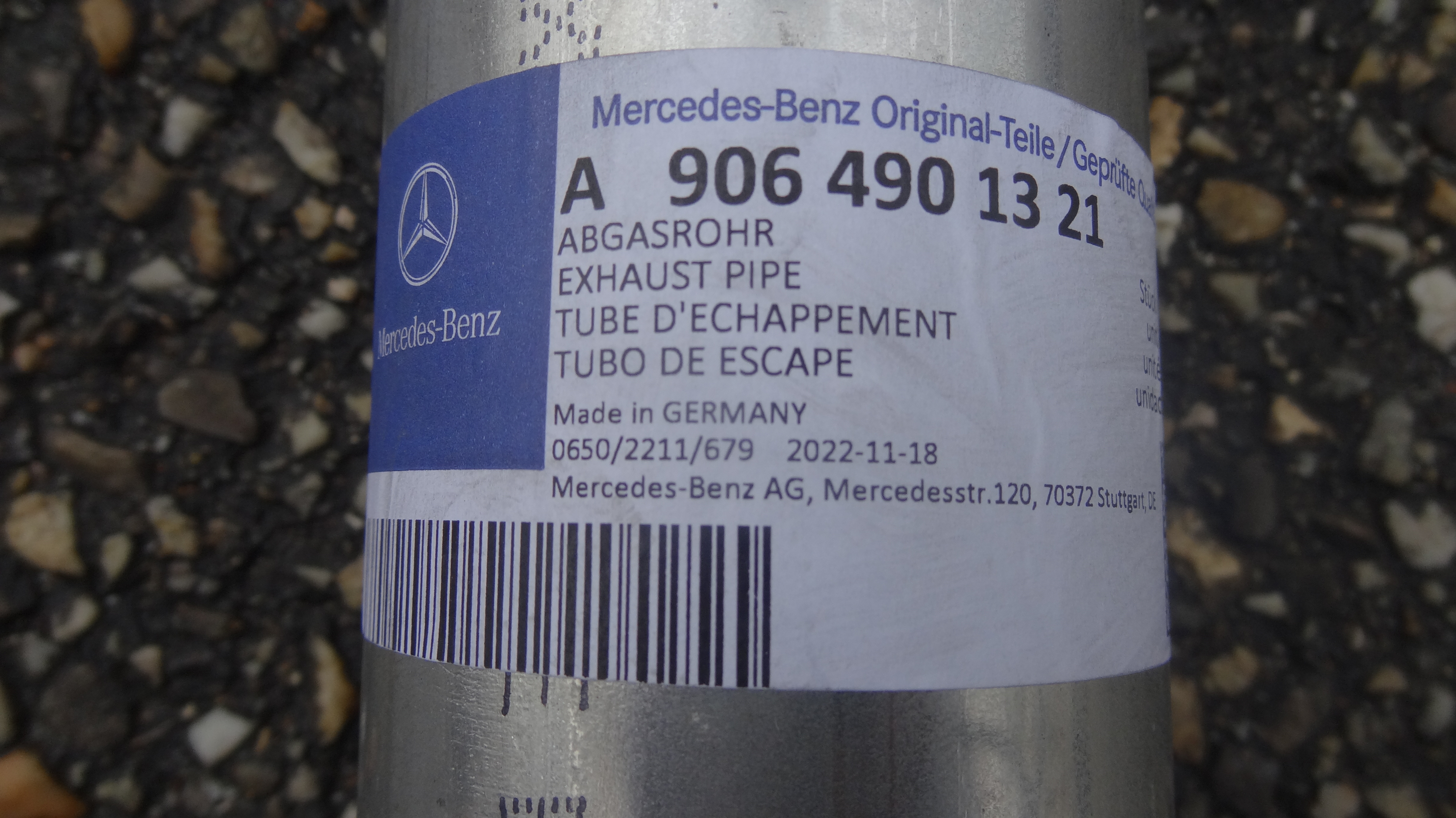

Au cas où ………… 😉 vous auriez la nécessité de remplacer le vôtre, voici sa référence :
La référence MERCEDES
Photo 2 La référence Mercedes.JPG (3.56 Mio) Vu 12699 fois
Vous vous doutez bien que le plus dur n’était pas de sortir sa Carte Bancaire (« seulement » 142,36 € TTC) pas plus que le délai de mise à disposition (commande avant 17 H 30, arrivée le lendemain matin), mais de démonter celui en place.
En effet, après 15 années de bons et loyaux services et près de 72 000 Km, le temps avait fait « son travail » et par conséquent l’oxydation avait complètement « scotché », voire plutôt soudé sa liaison avec la partie amont.
Après un bon moment d’un travail digne de celui d’un forçat mais allongé sur le dos non pas pour dormir vous vous en doutez bien, le fameux WD40 accompagné surtout d’un burin et de multiples coups de marteau, le voici finalement démonté.
Il est à noter que le collier de serrage, bien qu’également oxydé, ne m’a pas posé de problème particulier, mais voici le résultat en « image » de l’emmanchement avec la partie amont :
La massacre afin de le déboîter de la partie amont
Photo 3 Le massacre afin de déboîter l'ancien tube.JPG (2.77 Mio) Vu 12699 fois

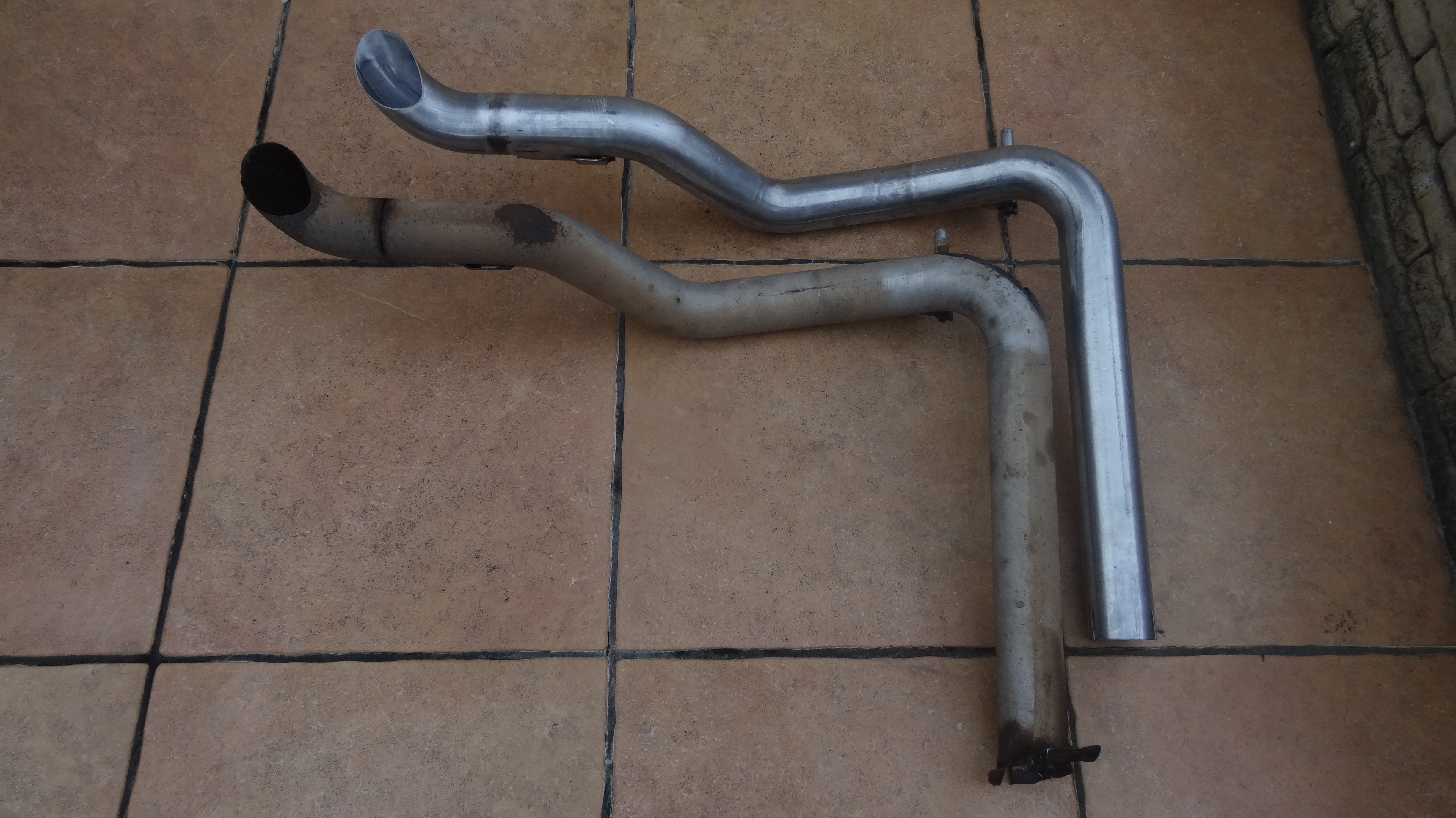

A présent, jouons au sujet des 7 erreurs 😉 ou tout du moins la devinette afin de trouver le neuf 😉
Devinette facile, quel est le neuf ?
Photo 4 Le neuf et l'ancien.JPG (4.15 Mio) Vu 12699 fois

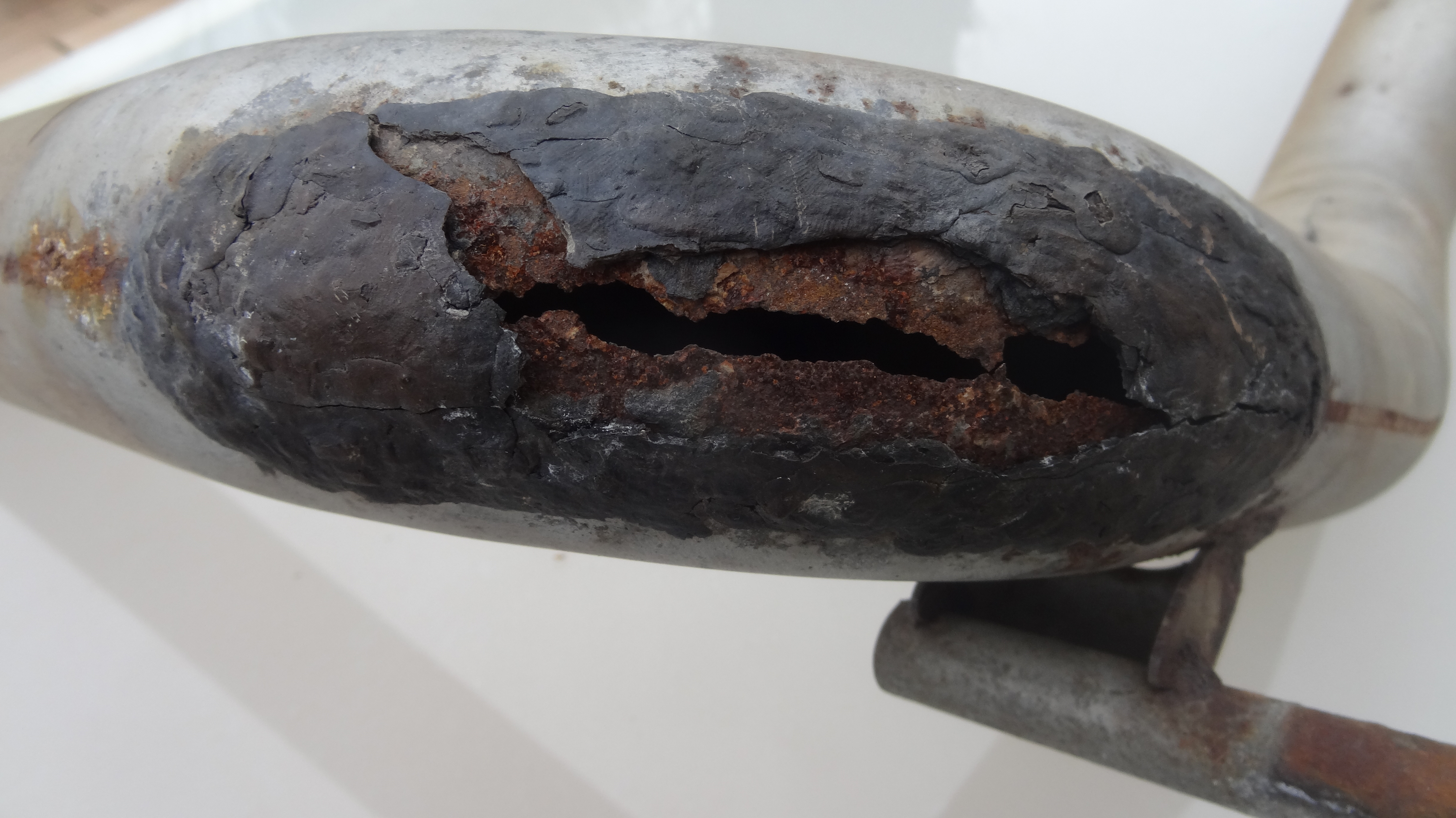

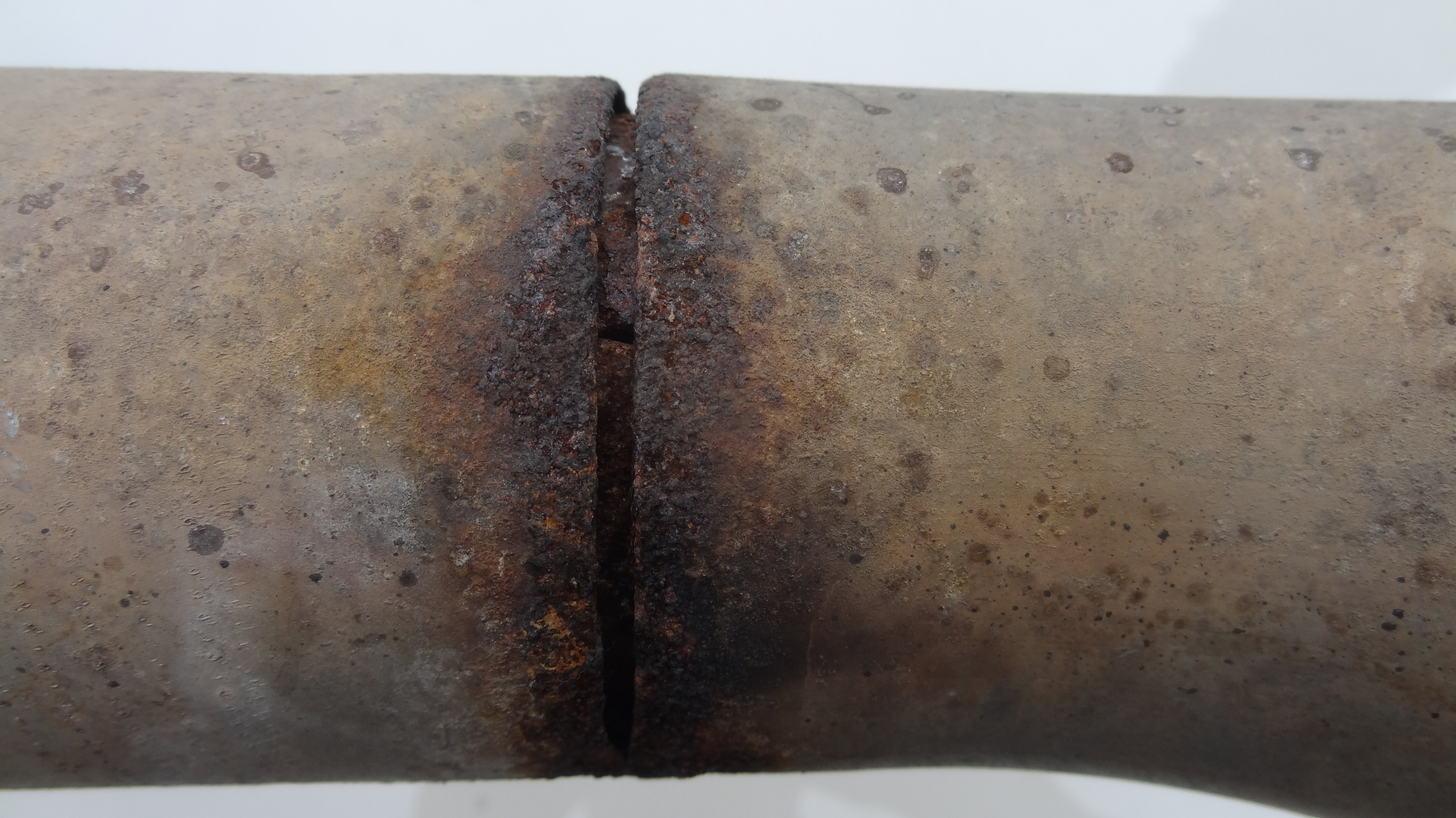

Compte tenu des nombreux coups donnés sur le tube afin de le déboîter, le produit de réparation s’est désolidarisé. Photo suivante :
La précédente réparation n'a pas aimé les chocs
Photo 5 Le tube percé au niveau du 1er coude.JPG (3.18 Mio) Vu 12699 fois

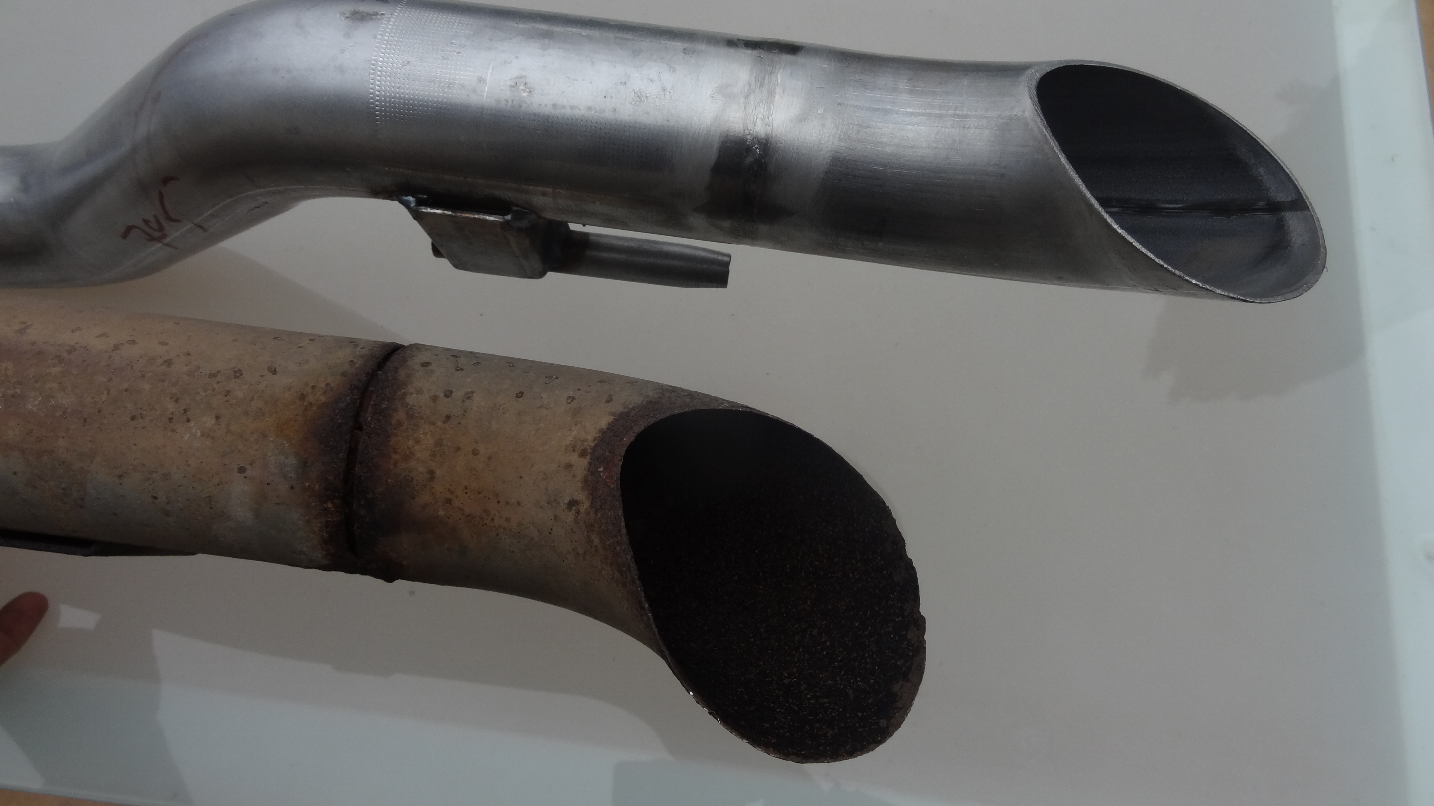

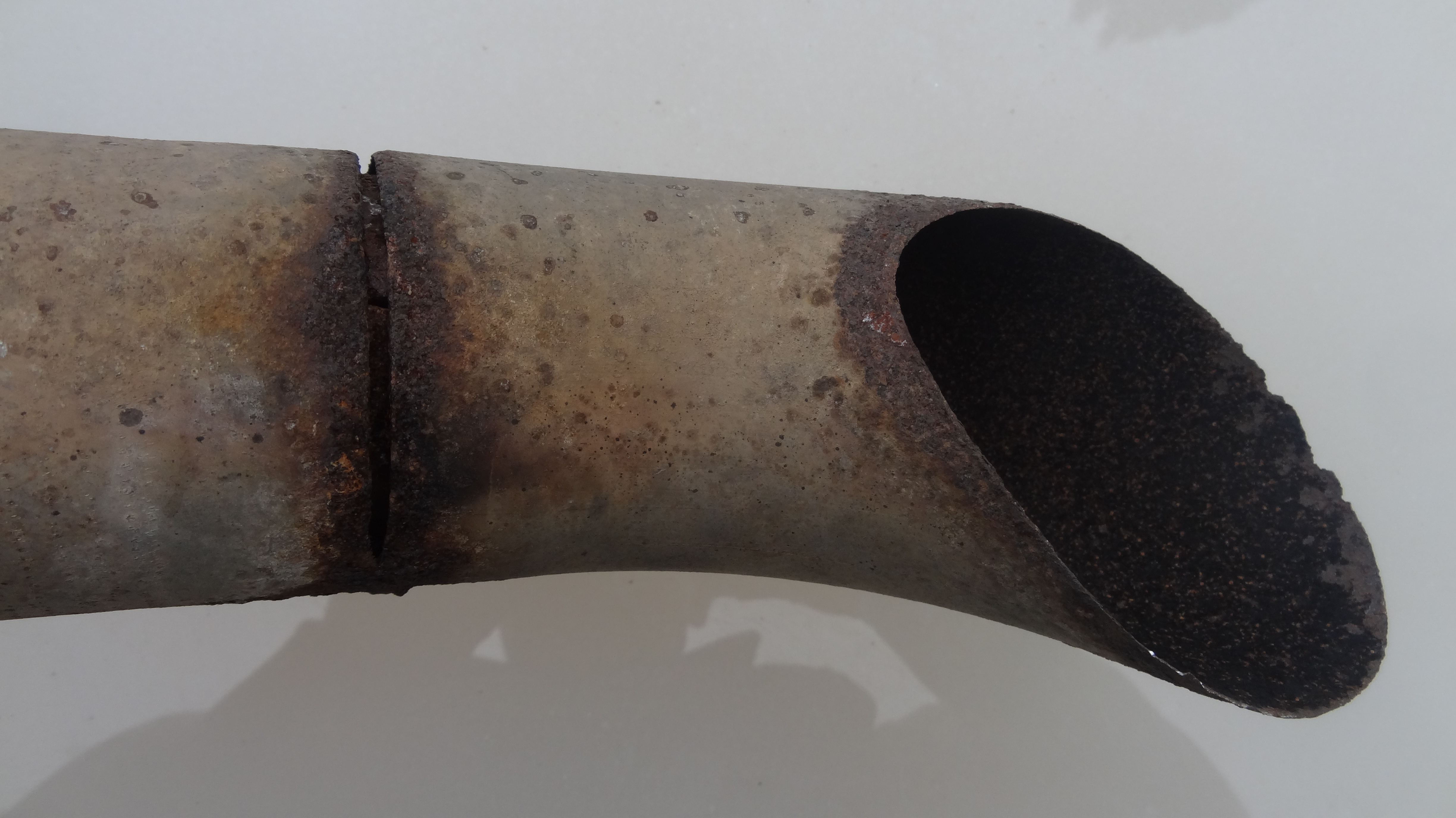

Bien m’en a pris de remplacer ce tube également en regard de son extrémité coudée en bien mauvais état :
Le coude de sortie n'était pas loin de se désolidariser
Photo 6 Le coude de sortie de l'ancien tube n'était pas loin de tomber.JPG (2.96 Mio) Vu 12699 fois

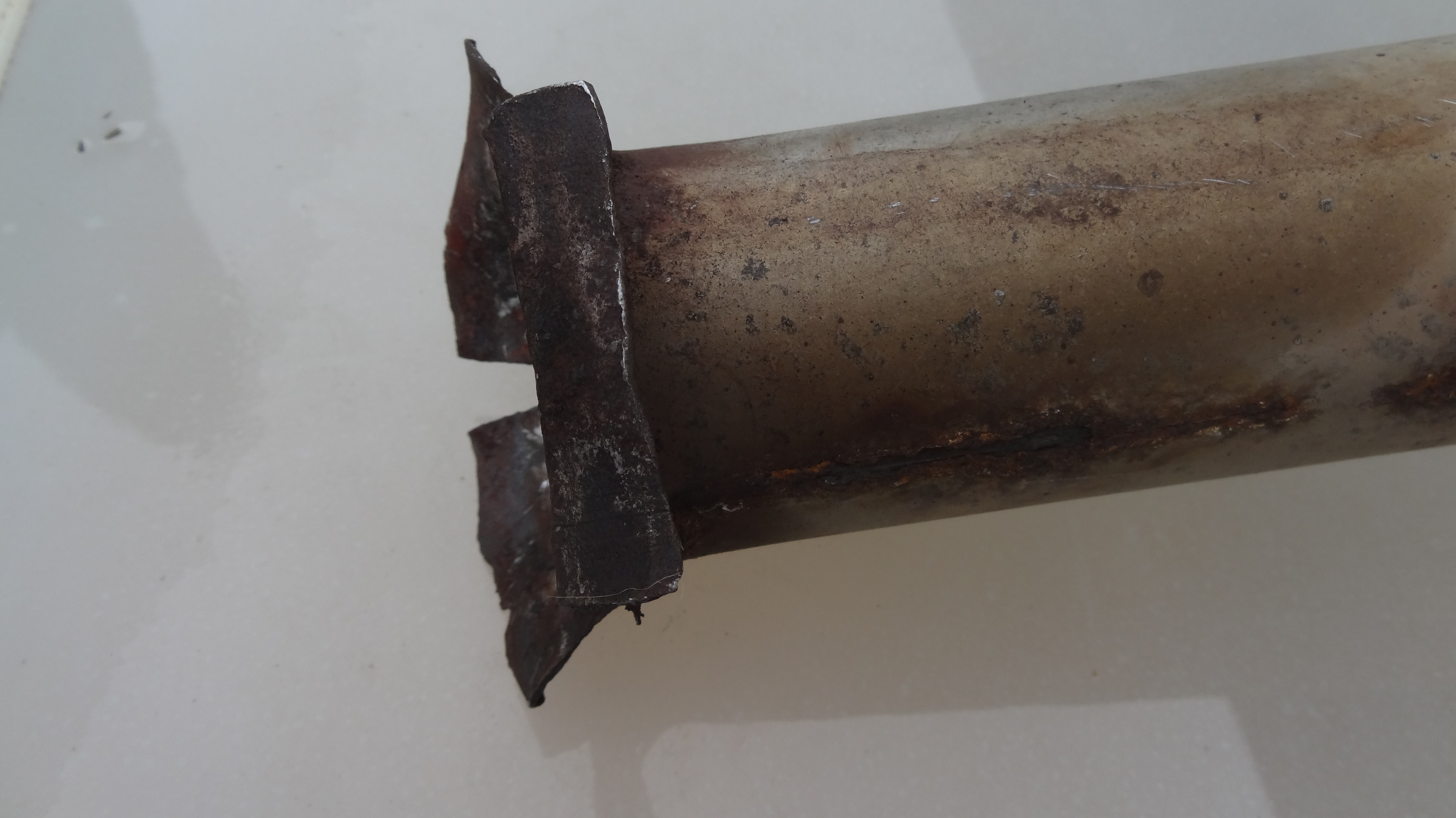

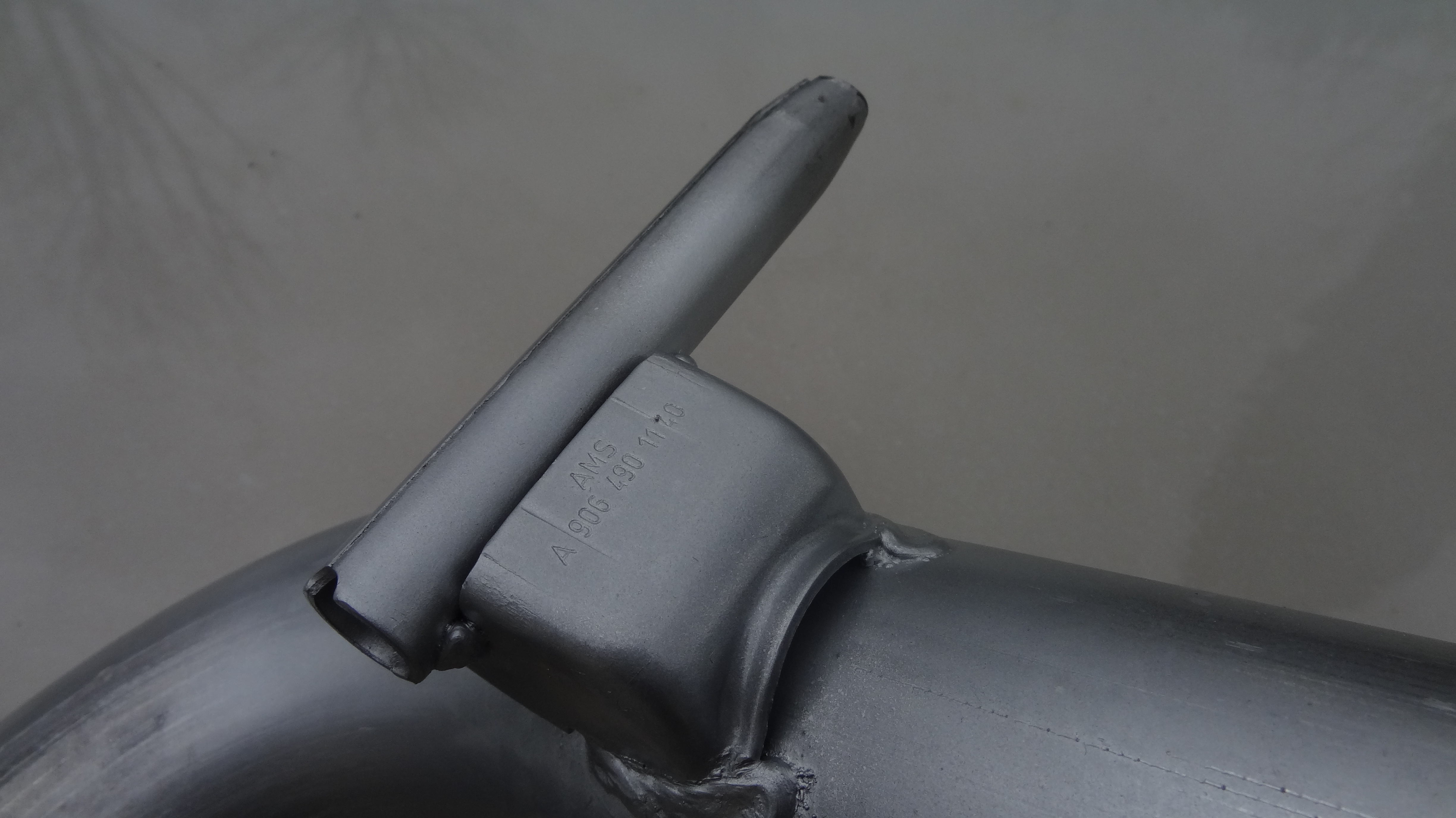

Vous remarquerez sur la photo ci-dessous que l’usine LE VOYAGEUR n’a pas procédé à une soudure « bout à bout » mais a inséré un manchon dans le diamètre intérieur au niveau du tube tronçonné puis, après raccourcissement de l’extrémité, vient l’emboîter et maintien le tout par un cordon de soudure extérieur. Il me semble que le diamètre extérieur du manchon étant inférieur de 2 mm au diamètre intérieur du tube cela ne donne pas un parfait emboîtement. De ce fait il se produit une importante corrosion au niveau du jeu de ces 2 éléments.
Le coude de sortie de l'ancien tube était manchonné
Photo 7 Le coude de sortie de l'ancien tube était manchonné.JPG (4.14 Mio) Vu 12699 fois
N’étant pas équipé d’un quelconque matériel de soudure j’ai donc confié la réalisation de la modification à un professionnel en lui confiant l’ancien pour modèle ainsi que de procéder à une soudure bout à bout. En voici le résultat :
L'extrémité du tuyau neuf et l'ancien
Photo 8 Le coude de sortie de l'ancien tube et du neuf.JPG (2.82 Mio) Vu 12699 fois

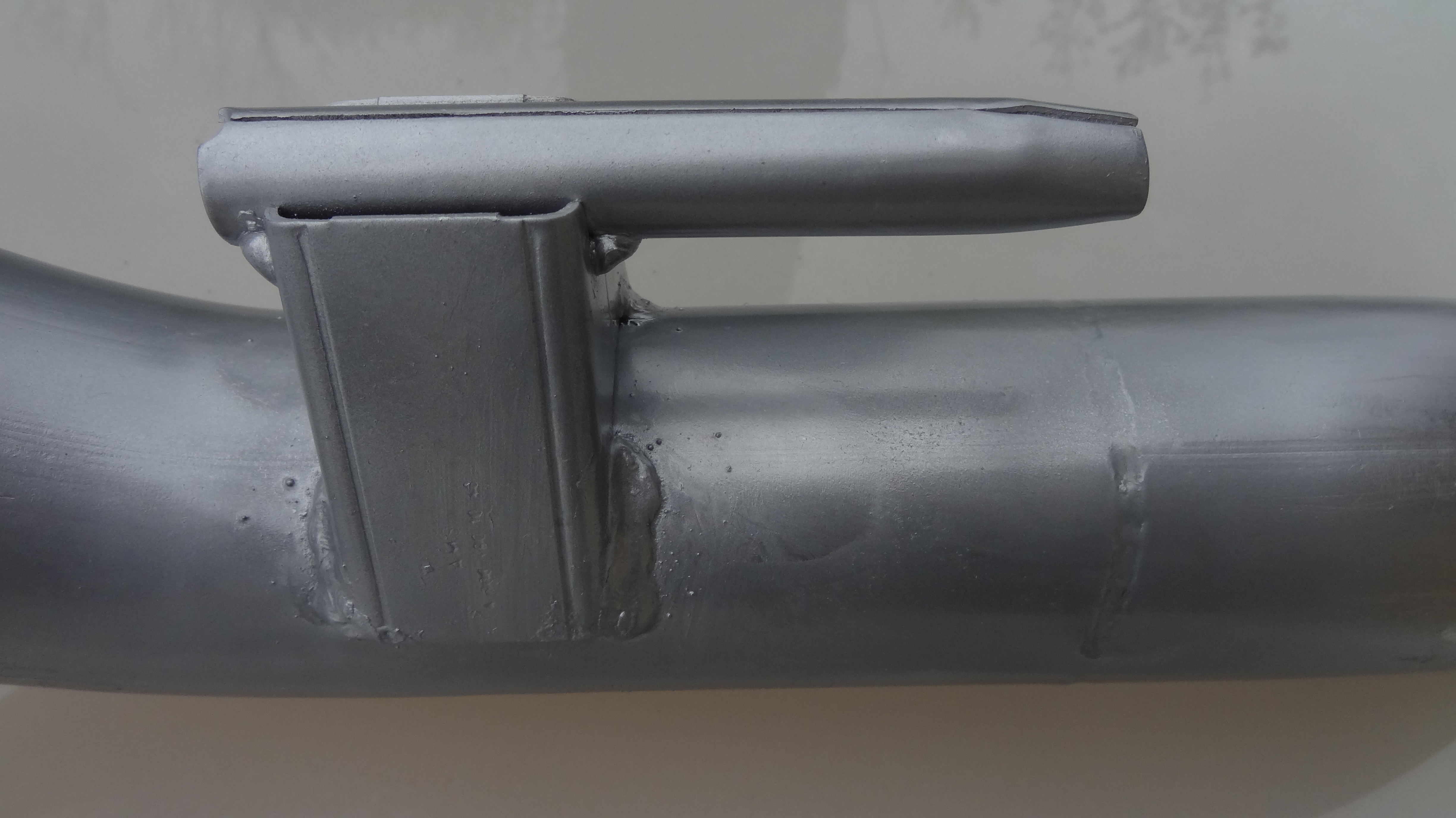

Alors que le tube d’origine est réalisé d’un seul tenant obtenu par le cintrage d’un acier avec un alliage de zinc, celui-ci se trouve être moyennement protégé contre la corrosion contrairement au niveau des cordons de soudure qui assemblent les points d’ancrage aux 2 silentblocs qui eux, se corrodent très rapidement.
De ce fait j’ai protégé tous les points de soudure (y compris l’extrémité coudée soudée bout à bout), avec une peinture supportant une température de 600 °C.
Protection peinture du cordon de soudure de l'un des deux supports de liaison au silentbloc
Photo 9 La soudure d'un des deux points de liaison du silentbloc a été peint.JPG (3.01 Mio) Vu 12699 fois
Second support de liaison au silent bloc où le cordon de soudure sur le tuyau a été peint
Photo 10 La soudure de l'autre point de liaison au silentbloc est peint.JPG (3.05 Mio) Vu 12699 fois

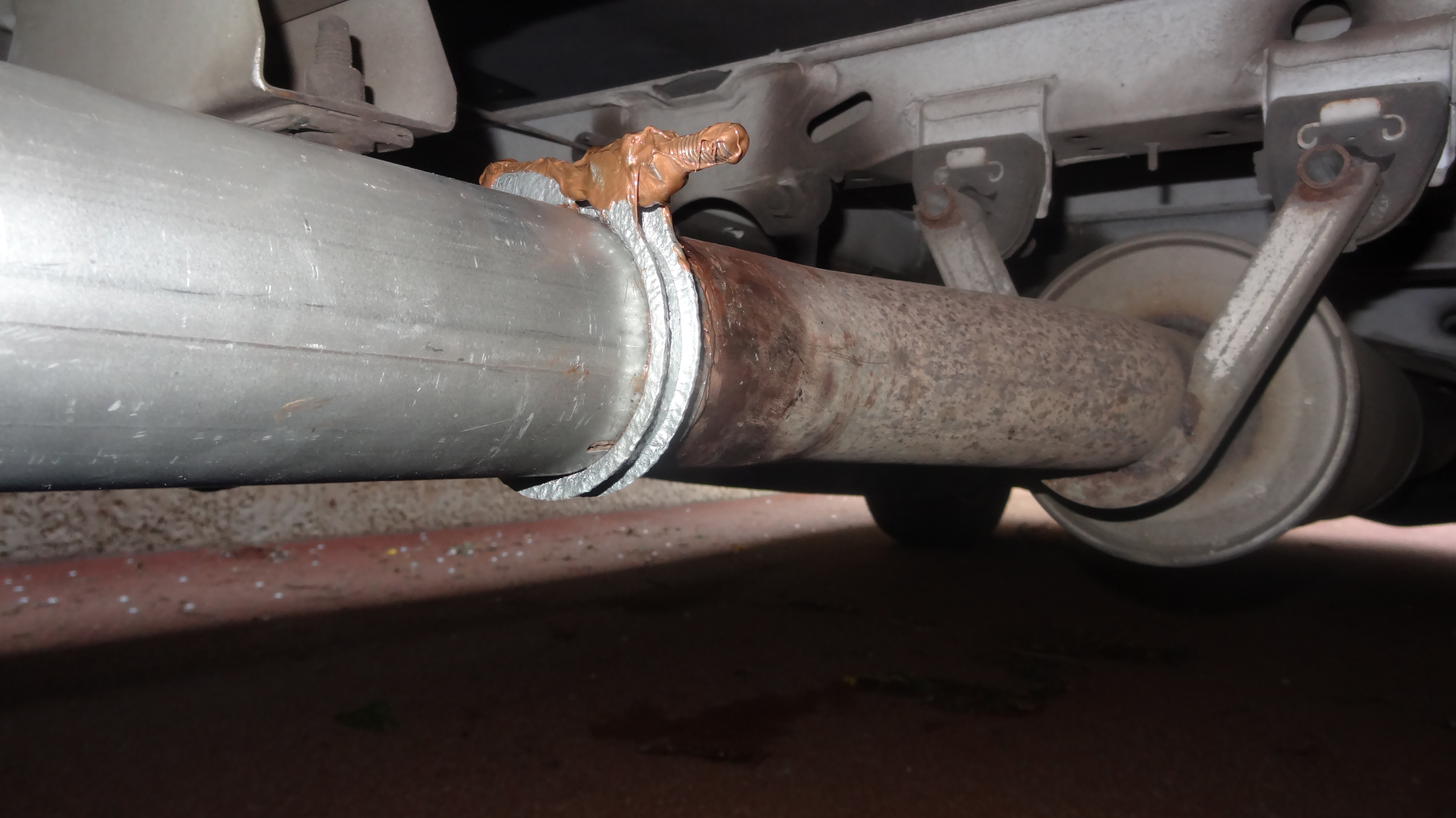

Reste à présent la mise en place sur la partie amont :
Partie amont enduite de graisse cuivrée pour l'emboîtage du nouveau tube de sortie
Photo 11 Le précédent tronçon de l'échappement où s'emboîtere le nouveau tube de sortie.JPG (3.68 Mio) Vu 12696 fois
Là ce ne fut quand même pas réellement une partie de plaisir compte tenu de l’infime différence de diamètre entre les 2 parties. De ce fait il m’a été nécessaire de procéder à un léger évasement de la partie femelle (donc sur le nouveau tube).
Bingo, cela a parfaitement fonctionné en ayant préalablement garni de graisse haute température (cuivrée) les parties mâle et femelle, puis mise en place du collier de serrage également remis à neuf (peinture après brossage).

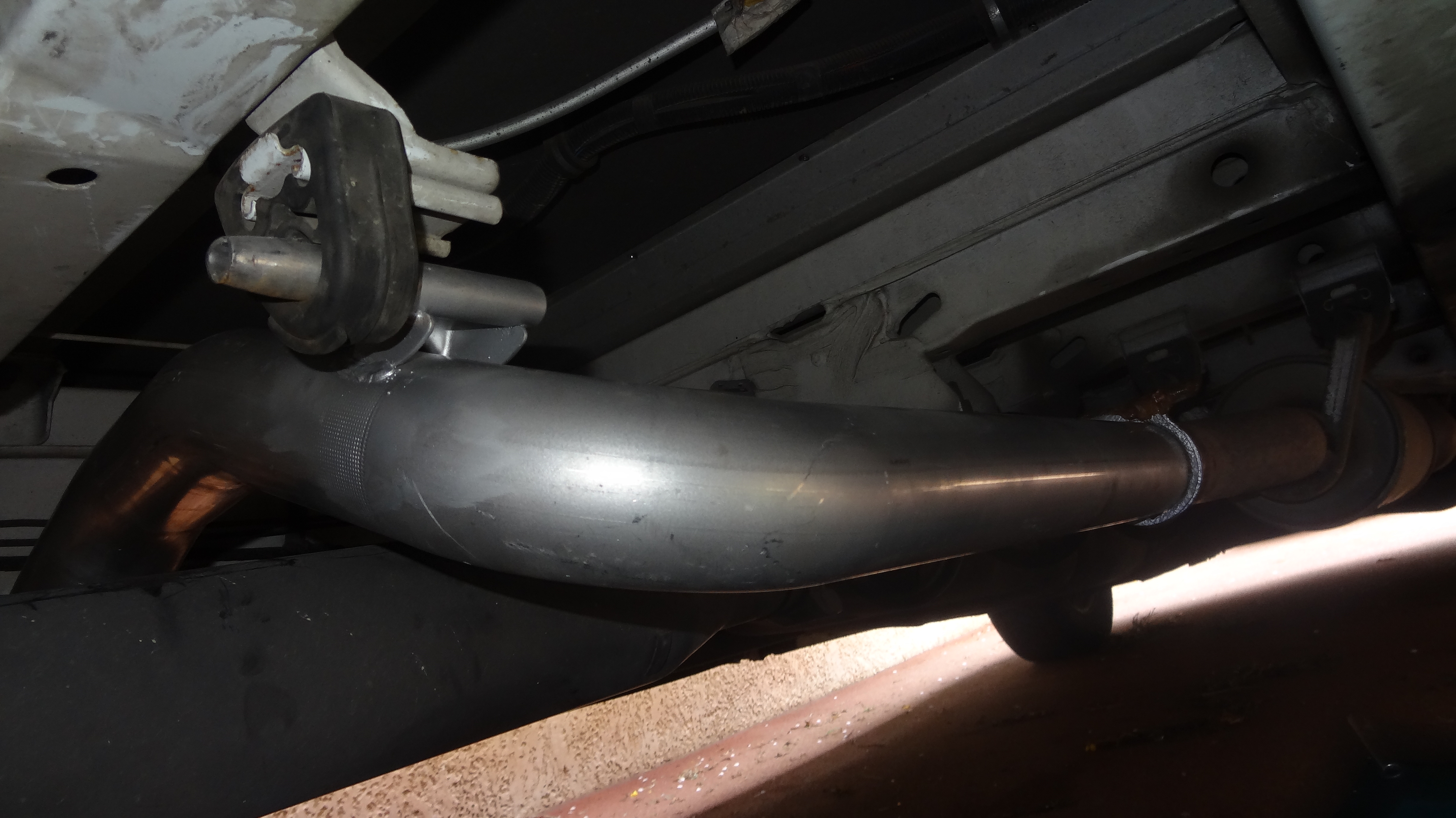

Et voici le travail achevé ;
L'assemblage surl a partie amont est réalisé

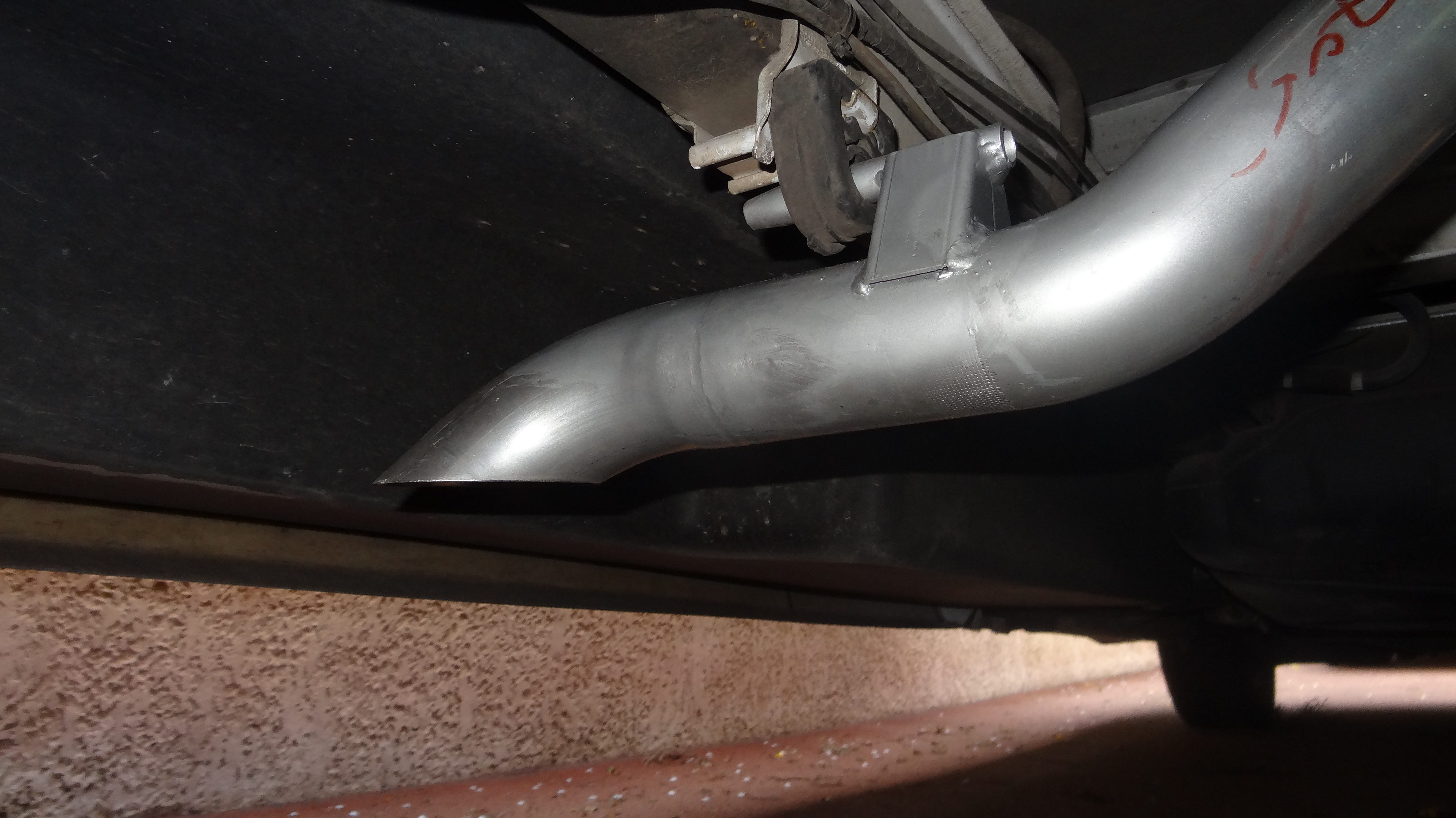

Photo 13 Le nouveau tube est en place.JPG (2.79 Mio) Vu 12693 fois
et reparti pour un tour (au moins 15 ans) avec un beau coude tout beau tout neuf :
C'est quand même ainsi n'est ce pas ?
Photo 14 Le beau et nouveau coude de sortie.JPG (3.18 Mio) Vu 12693 fois

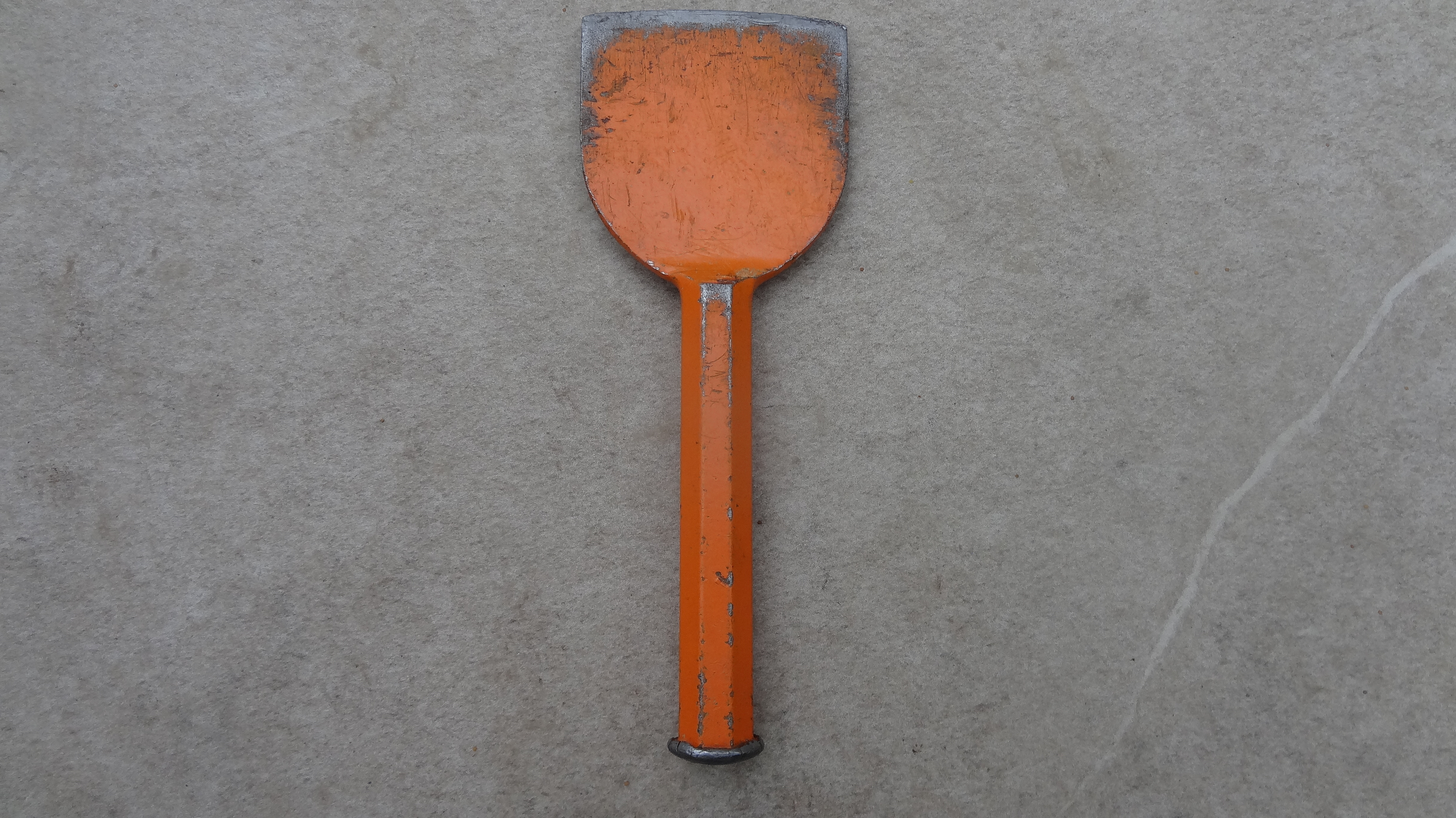

Et pour le temps passé c'est un peu comme celui nécessaire au fut d'un canon afin qu'il se refroidisse mais dans mon cas fort heureusement le tuyau était froid. ;-)
A vrai dire je n'ai pas compté mais le plus long a été le déboîtage de l'ancien et en second l'emboîtage du nouveau pour lequel il m'a été absolument nécessaire d'évaser son entrée (dommage je n'ai pas pris de photo afin de montrer mon système "D" à l'aide des moyens de bord que j'avais à ma disposition car je ne possédais pas un cône dans le but de le faire).
En fait j'ai utilisé un "couteau" de plâtrier qui était employé afin de couper les briques. C'est une sorte de burin dont l'extrémité est très fine mais également très large. J'ai inséré le manche dans le tube puis frappé à l'aide d'un marteau sur la lame qui reposait sur l'entrée du tube. Ensuite j'ai fait pivoter à plusieurs reprises cet outil et obtenu finalement un évasement.
Mais ainsi que le mentionne notre ami Kerozal, vaut mieux des images. En conséquence voici la photo de mon outil "miracle" sans lequel je ne sais comment aurais-je réussi l'emboîtage :
Couteau de plâtrier
Couteau de plâtrier
