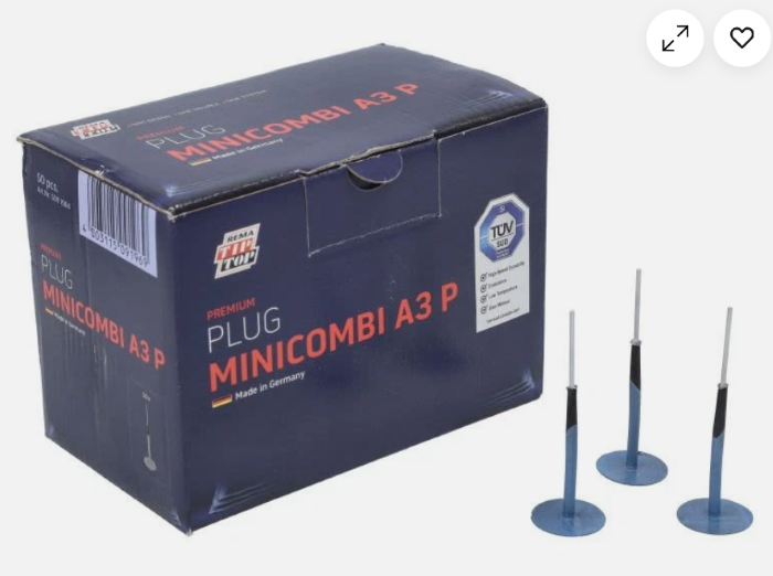

Si la fuite est sur la bande de roulement c'est logiquement réparable par vulcanisation particulièrement avec un champignon. Mais il faut trouver le bon professionnel enseigne de pneu camion par exemple.

Jean tu ne m'as dit ou était la crevaison... si il est réparable pourquoi changer..?

Messages : 9215
Re: pneu a plat
guillet paul a écrit : ↑
jeu. 27 nov. 2025, 09:22
Un bon professionnel, déposera le pneu de la jante pour vérifier si les flancs n'ont pas subit de dégâts du fait d'avoir roulé sous gonflé. Ensuite, si la crevaison est sur la bande de roulement, il réparera avec ce type de produit
Capture d'écran 2025-11-27 105641.png (255.97 Kio) Vu 1640 fois
Après, tu as la méthode indienne :lol: :lol:
https://www.youtube.com/shorts/GASTjx4Ty6Q
