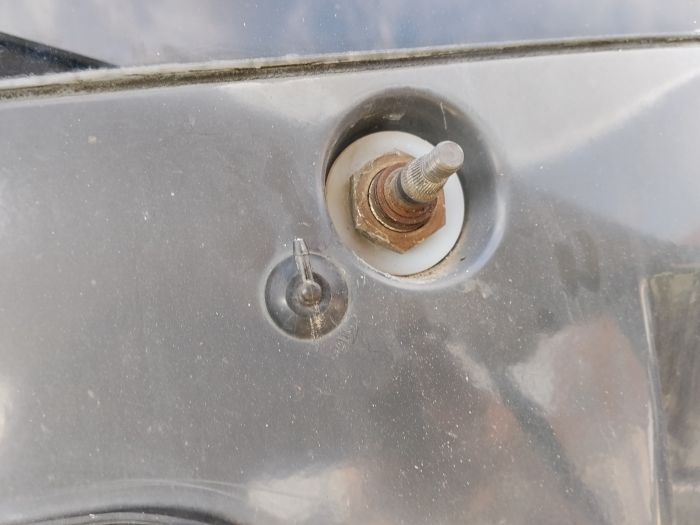

Je viens de rentrer de balade et au cours de celle ci j'ai eu un petit problème avec le balais d'essuis glace gauche. Lors d'une forte averse, celui ci venait frapper le rétroviseur :!: :!: :o :o Ce matin, je me suis penché sur le problème. Au départ, je pensais que c'était soit les cannelures du bras ou celles de la commande qui étaient usées. Heureusement il n'en ait rien, c'était simplement un grippage de l'axe de rotation qui avait desserrer le gros écrous de l'axe d'entrainement. Le problème est entièrement de ma faute, cela fait plusieurs années que je ne l'avait pas graissé :oops:
Ce petit message est destiné à vous rappeler de penser à ce petit entretien, qui ne vous prendra que quelques minutes et vous évitera d'avoir ce problème.
D'autant que cet entretien ne demande aucune compétence particulière. Il suffit de débrancher le tuyau de lave glace sur la façade, ensuite avec une clé de 13 de dévisser l'écrou de fixation du bras, retirer le bras et le cache écrou, d'injecter de la graisse et de faire fonctionner la timonerie

Bonsoir Francis
Le problème avec le temps le capuchon en caoutchouc se dégrade et n'est plus étanche. L'eau fini par s'infiltrer. Dans ce cas je conseille de mettre une noix de graisse

Tu as raison Alain ,de rappeler d'effectuer l'entretien de la timonerie des essuies glaces. J'ai été amené à déposer tout l'ensemble, pour tout dégripper., et bourrer de graisse, les tubes des axes.

Alain bonjour,
Est-tu sur pour l'ecrou de 13 ..celui sur la photo semble nettement + gros ..

Alain bonjour,
Bonsoir Jacques
L'écrou de 13 dont je parle c'est celui qui fixe le bras.
Je n'ai pas désassemblé l'entraînement, j'ai juste injecter de la graisse en bombe

Comme Gautré j'ai tout démonté et graisser Il y en avait bien besoin .Je vous conseil de le faire au moins tous les 3 ans .
