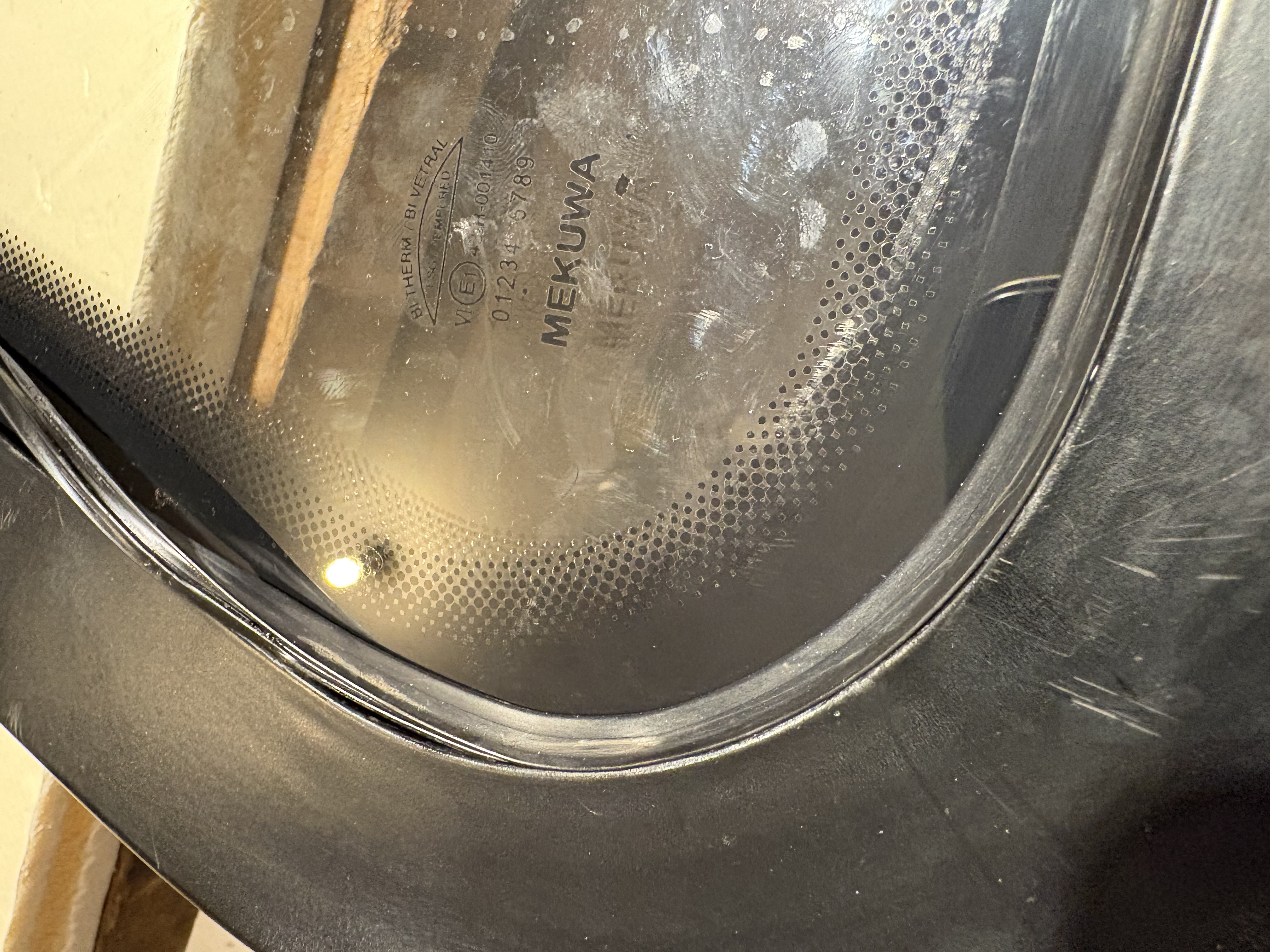

je voulais simplement poster ce sujet qui à priori concerne pas mal de RX, le remplacement d'un double vitrage ou plutôt la réparation de ces doubles vitrages.
J'ai acheté mon CC il y a 1 an avec un défaut sur le vitrage fixe côté conducteur, un voile qui opacifie ce vitrage donc visibilité au retro mauvaise, défaut de fabrication bien connu mais que moi je ne connaissais pas il y a 1 an. L'ancien propriétaire m'avait dit qu'en passant en bris de glace avec mon assurance ça se remplaçait pour 1200€ ! c'est là ou le bas blesse, j'ai demandé un devis chez un concessionnaire prix annoncé 4700€ HORS DEPOSE ET POSE !!!!!!!!! mais ils sont fous furieux !
De part mon métier, je connais bien la fabrication et le coût des doubles vitrages et verres trempés et la je suis effaré des prix annoncés !

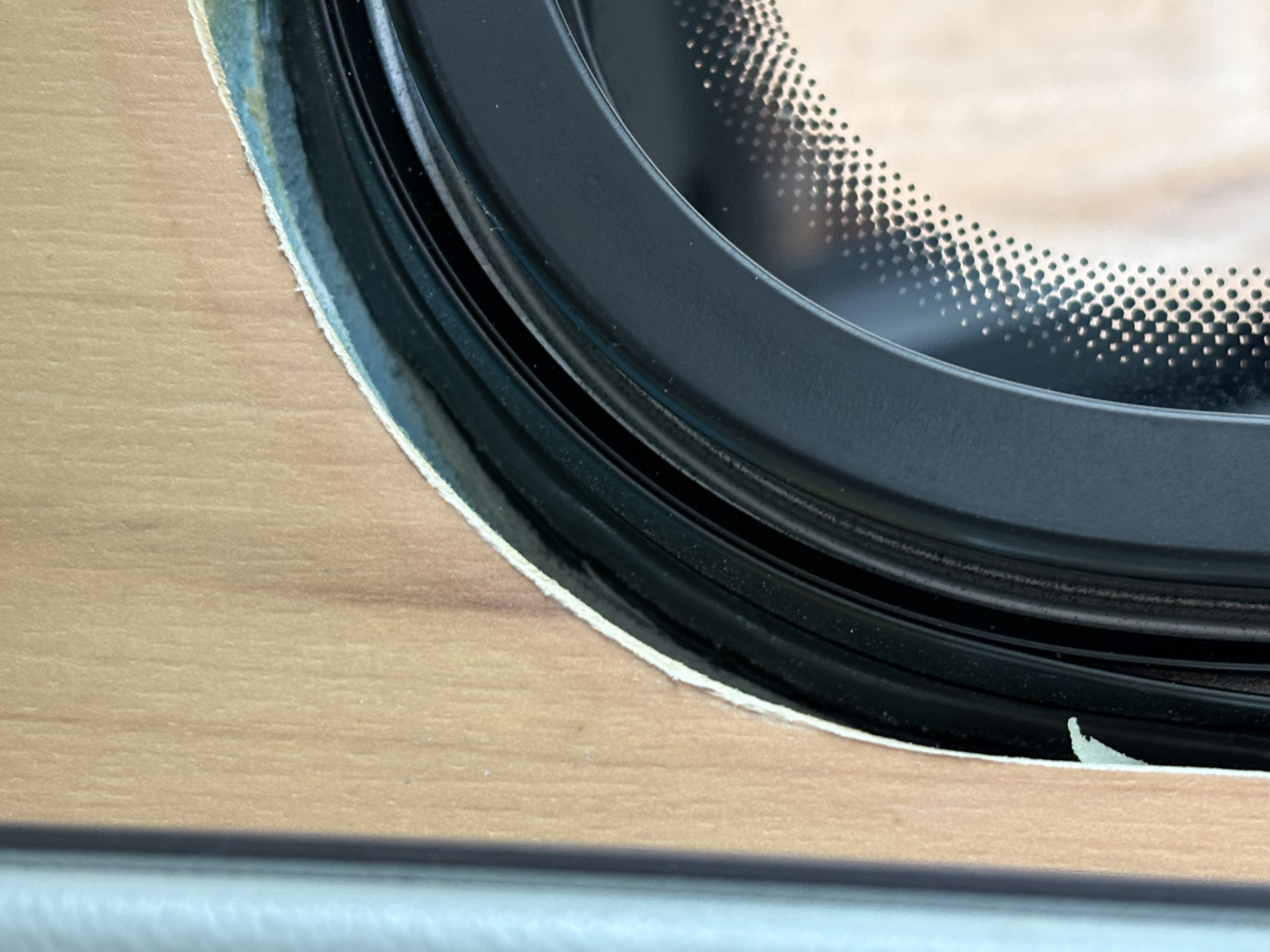

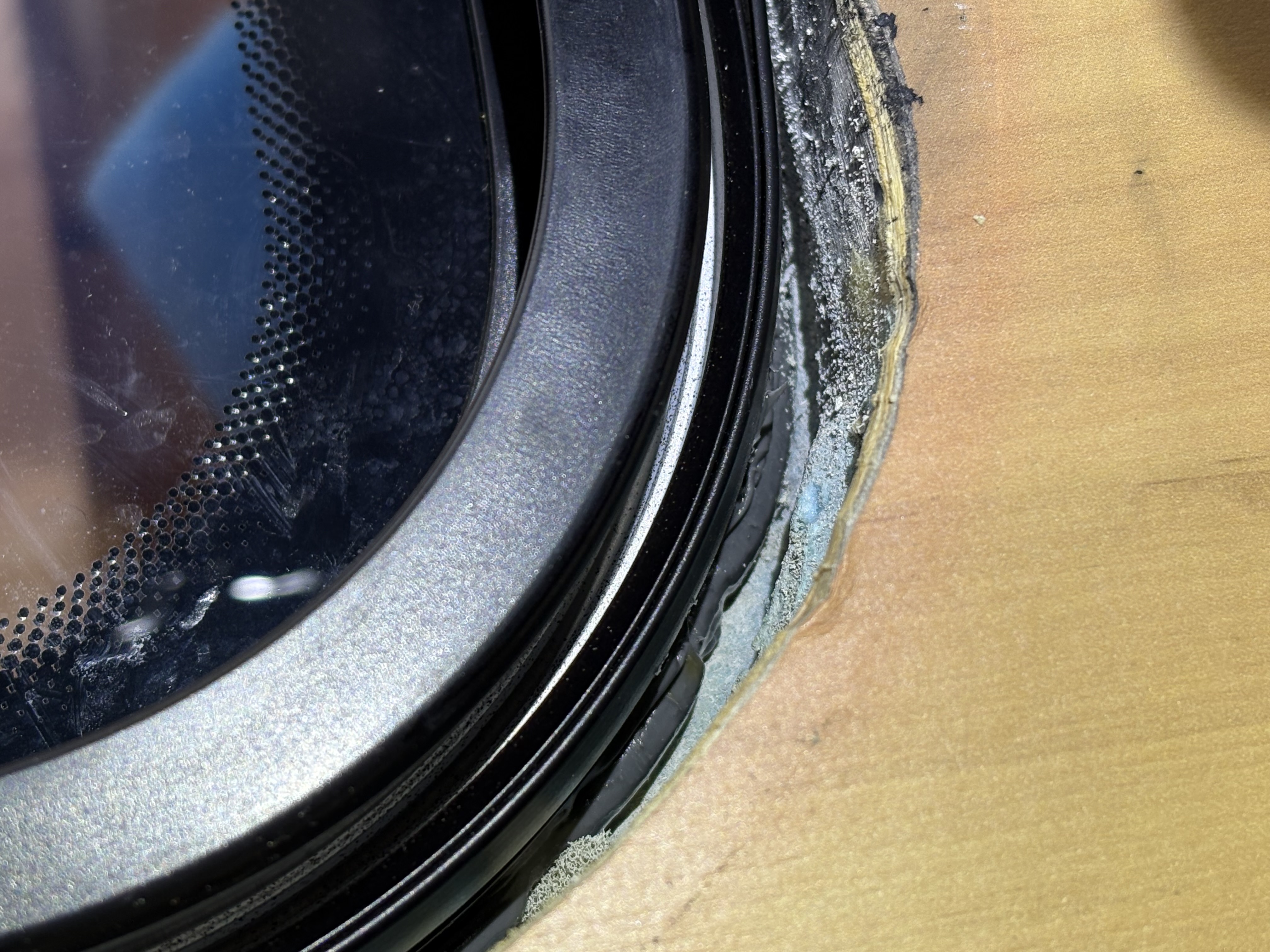

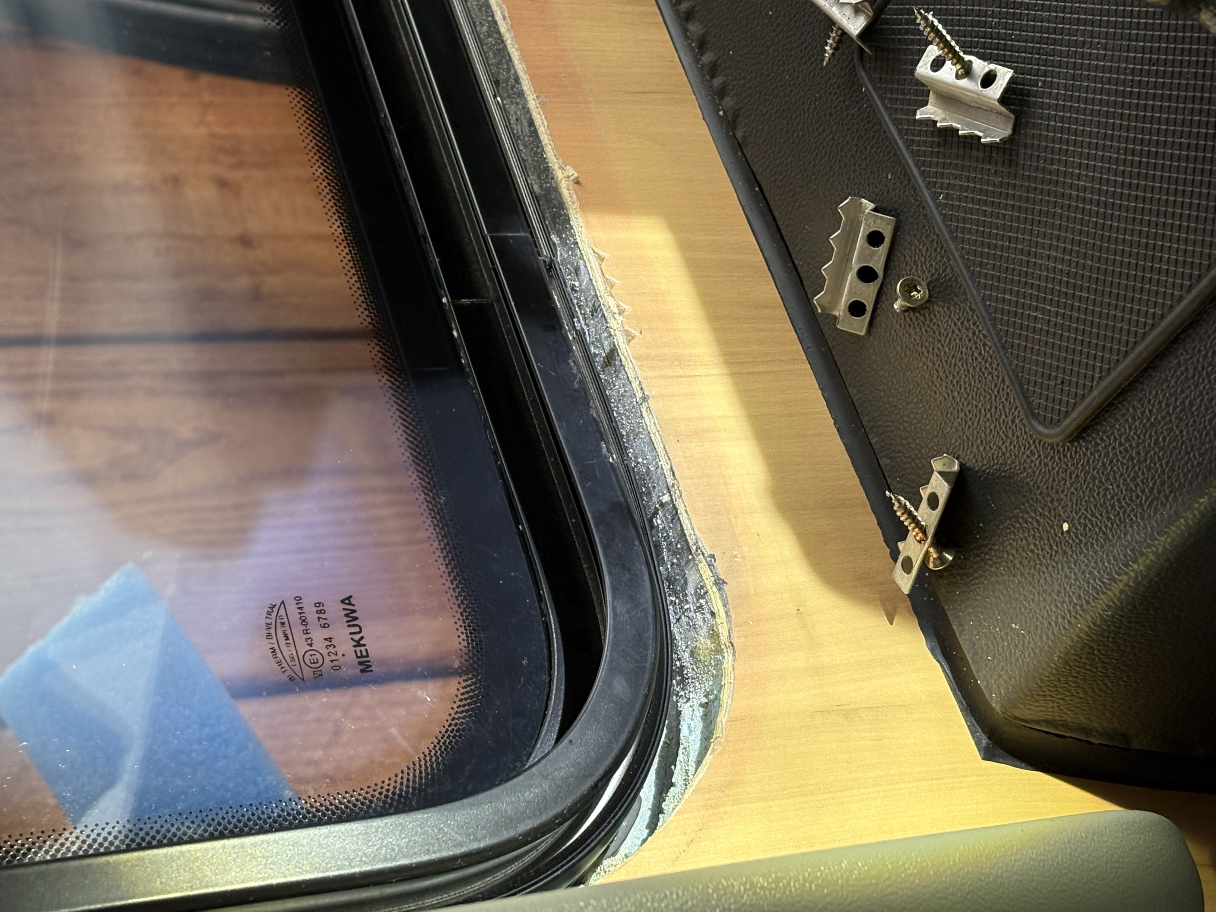

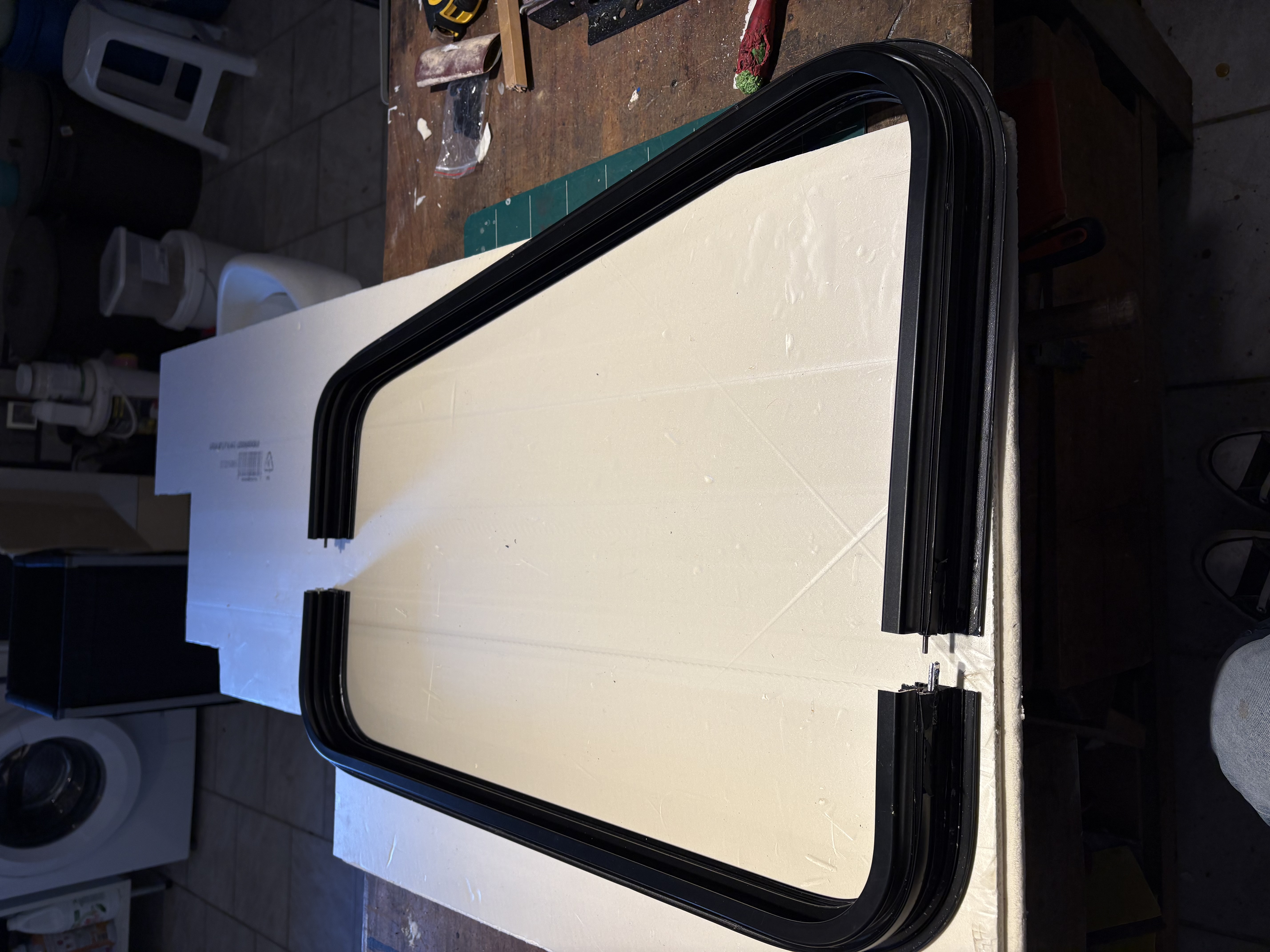

Je décide donc de déposer cette vitre. Rien de compliqué pour l'enlever du CC, 1 gros joint de propreté intérieur à enlever, il est emboité en force dans le profil alu de la vitre, dépose des pattes intérieures qui sont vissées dans le profil alu de la vitre et qui permettent de plaqué le profil contre la carrosserie à l'extérieure. Ensuite il faut pousser gentiment l'ensemble vitre et profil alu, vers l'extérieur, dans mon cas c'était monté avec du butyl gris, joint d'origine qui reste souple et du coup ça c'est bien passé, ouf ensemble déposé !

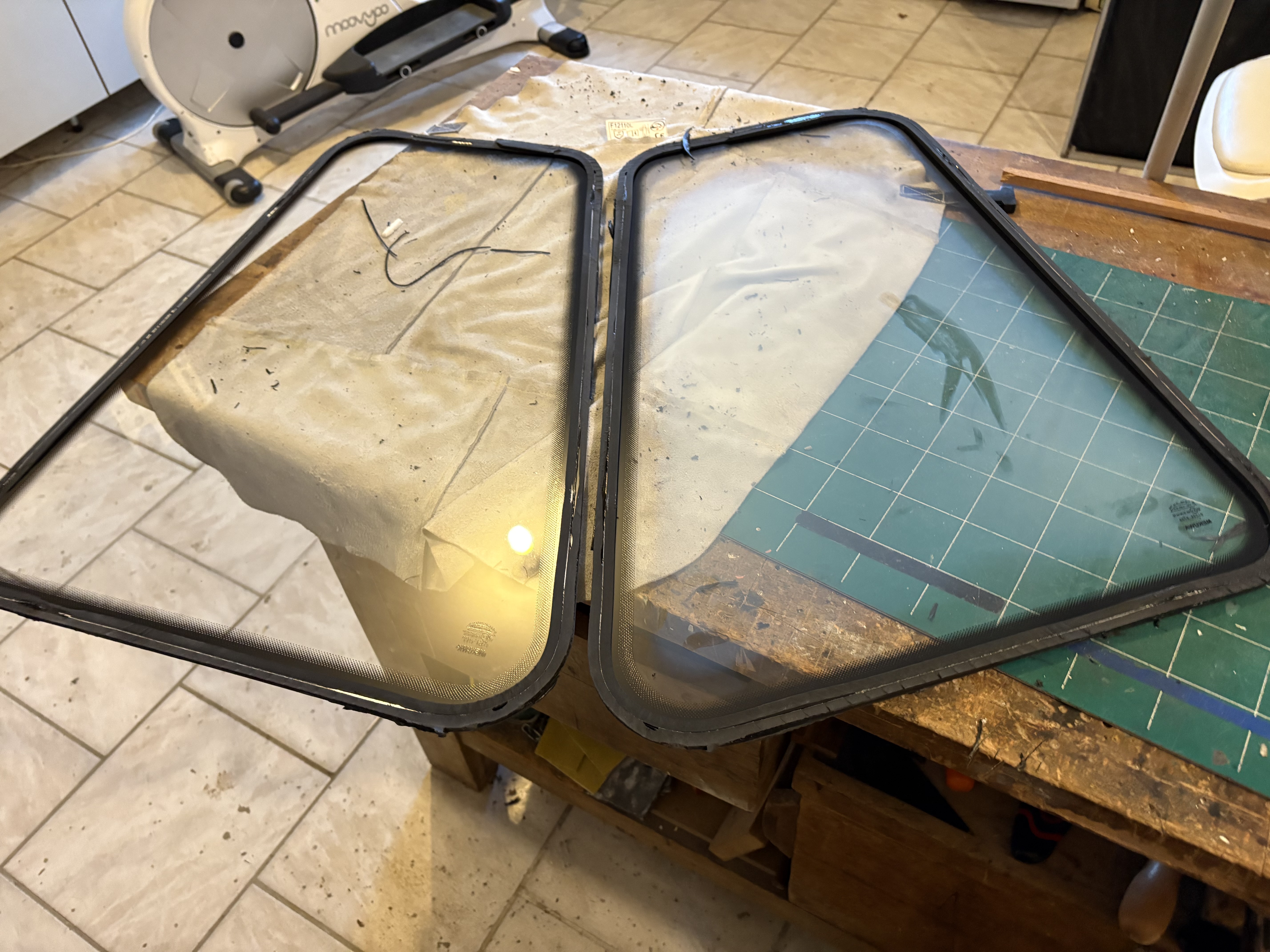

ensuite et là ce n'est pas simple, il faut enlever le profil de la vitre. Il est en 2 parties, le verre est emboité dans ce profil avec un joint extérieur qui es- déposable, il faut y faire attention pour le reposer après. Mais il y avait aussi du silicone qui collait le vitrage au profil, après 1.5h tout était déposé !

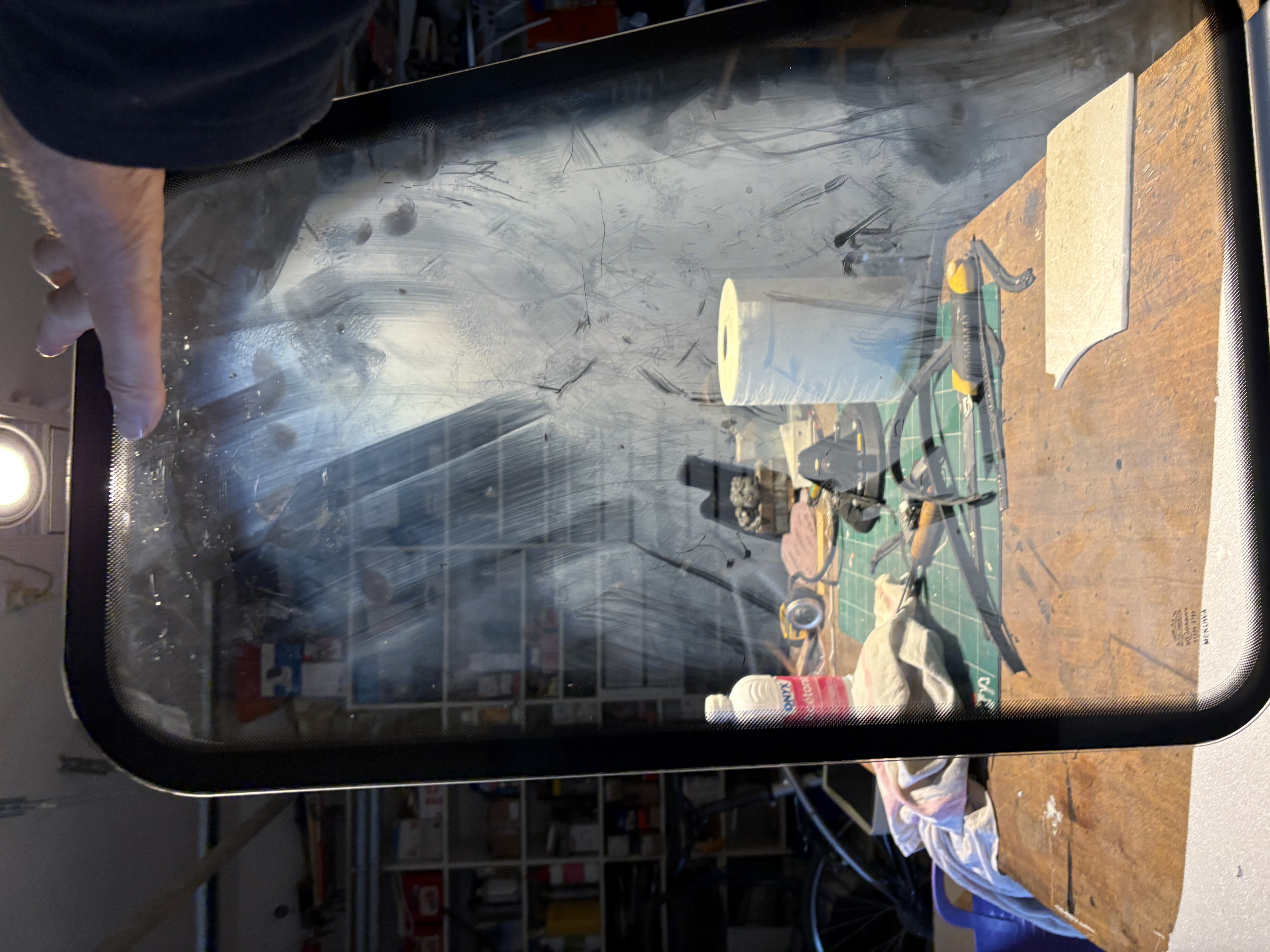

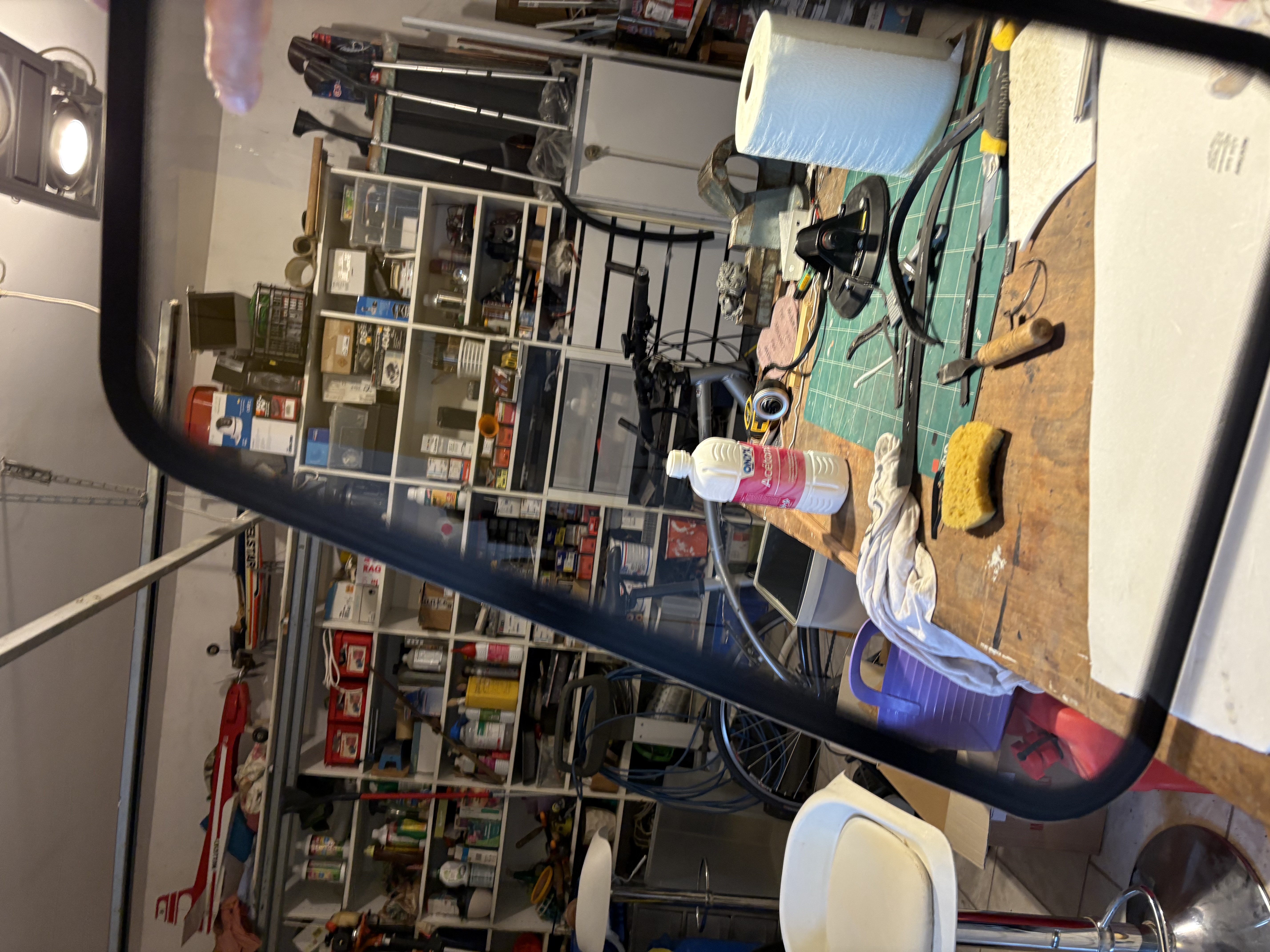

J'ai donc mis un coup de cutter pour séparer les 2 vitres et la, on voit bien le film opaque sur la vitre !
Je nettoies tout ça et j'apporte mes 2 vitres chez mon fournisseur qui me rassemble les 2 vitres en double vitrage, coût de l'assemblage, devinez !! 65€ hors taxes ! Là on se dit que les concessionnaires sont des voleurs !!
J'ai remonté hier soir la vitre dans sont profil alu, vendredi tout sera de nouveau en place, voilà, si ça peut aider quelqu'un, j'en serai heureux.
Je joins quelques photos, si certains ont besoin, n'hésitez pas à me poser vos questions

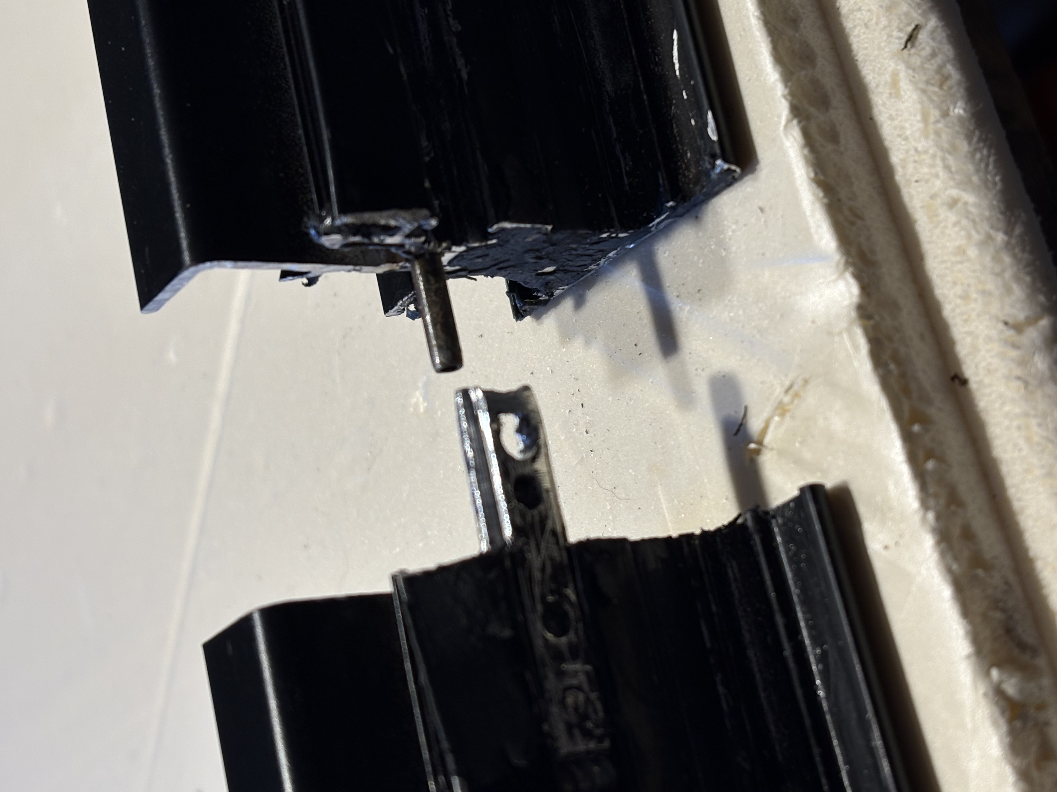

J’ai eu aussi d’autres petits soucis sur ce véhicule que d’autre ont également eu à savoir la porte cellule bloquée, la fameuse HARTAL DE LUX, j’attends encore le retour des concessionnaires entre autre Libertium qui ne m’a jamais répondu ! J’ai tout démonté et refabriqué la pièce en alliage qui casse, maintenant c’est de l’inox massif et ça ne bougera plus !
