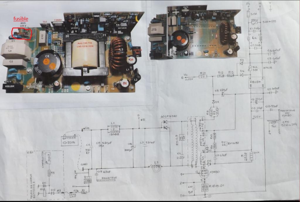

Quand je l’ai branché ce matin, ca affichait bien qu’il était sur secteur, ie panneau apres 1/2 heure affichait alarme secteur alors que j’avais du 220. Je viens d’aller vérifier l’alim 220 de l’EBL si elle n’était pas débranché, il n’y a plus d’affichage 220v sur le panneau alors qu’il est bien branché ! Pas de fusible coupé sur l’EBL mais je ne sais pas où est ce fusible non plus ! Je crois en haut à gauche en 20A !

le fusible du chargeur est dans l' EBL fusible en verre de 3,15A:
Avant d' ouvrir bien vérifier si le 220V arrive sur la prise.
