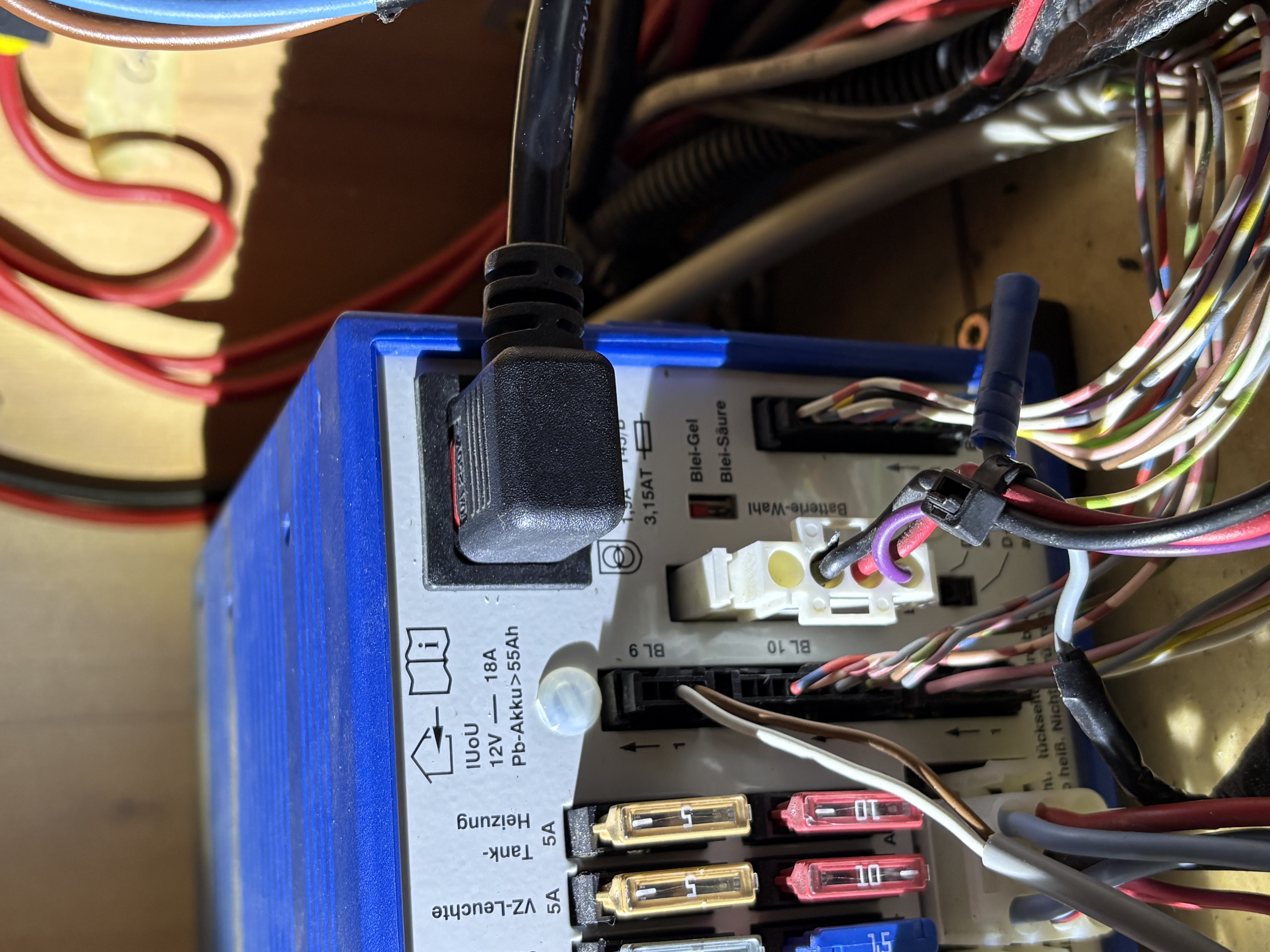

La fiche en question ! En haut à droite et pas d’explication sur le pourquoi les connexions ne sont pas bonnes !
kerozal
Messages : 4021
Re: RX11 probleme charge batterie cellule
Message non lu par kerozal »
Est-ce ien un EBL 220-4?
Jacques STEPHAN
Messages : 49
Enregistré le : lun. 22 déc. 2025, 21:46
Type de camping-car : RX11 le Voyageur 2014
kilometrage : 33000
Localisation : Sud ouest Agen
Message non lu par Jacques STEPHAN »
kerozal a écrit : ↑
mar. 6 oct. 2026, 19:41
Oui 220-4 c’est bien ça
