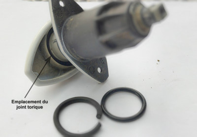

Il est possible qu'un jour vous ayez du mal à fermer les loquets des portes de soutes ou des tiroirs. Cela vient du fait qu'il a un joint torique et que celui-ci se dégrade et fini par casser, il quitte son logement et bloque la fermeture.
Solution démonter le loquet (2 petites vis cruciformes et une clef de 10) remplacer le joint torique. Il n'est pas nécessaire de sortir le barillet (petit circlip) on peut le remettre en passant par la poignée..
En profiter pour nettoyer le mécanisme il sera plus souple.
réf: Joint Torique 30mm OD 24mm ID 3,2mm accessoirement 3,0 mm fera l'affaire.

Je précise qu'il faut démonter la poignée pour engager plus simplement le joint dans sa gorge. Toutefois il est sans doute possible de le faire sans démonter.
