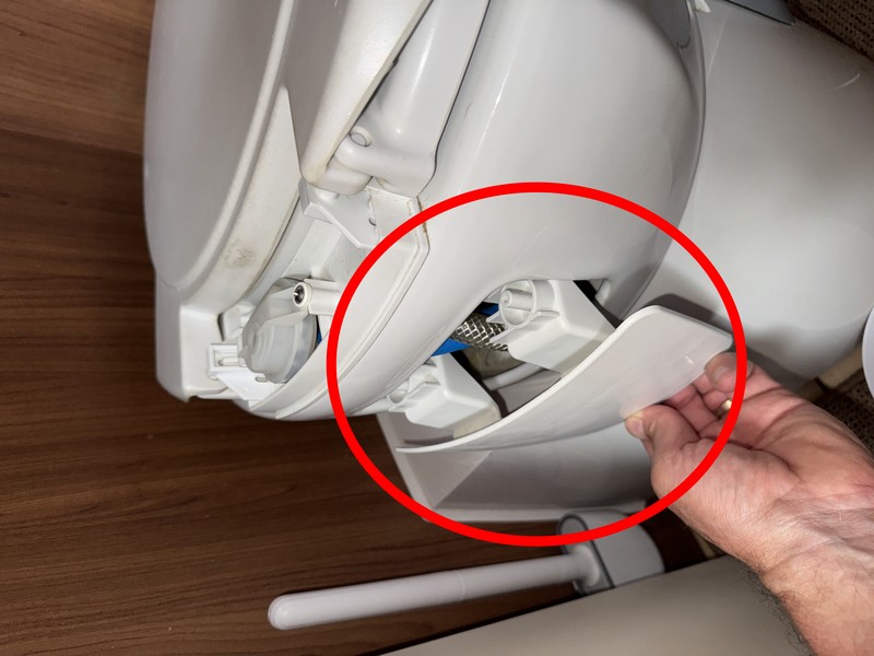

Comme évoqué sur ce forum lors d'une demande d'assistance, nous nous sommes retrouvés avec une arrivée d'eau anémique au WC.
Ce n'était pas la pompe puisque la pression était normal partout ailleurs.
J'ai donc procédé au démontage et au nettoyage de toute la partie eau depuis l'arrivée dans l'emplacement de la cassette jusqu'à la buse dans la cuvette.
Et vu la crasse enlevée, c'était nécessaire. :o

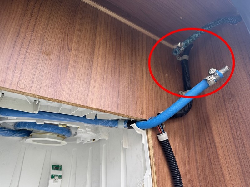

1- Pour commencer, démontage de la partie arrivée depuis la cuve et alimentation de la cassette de manière à valider que tout est bien débouché à la fin.

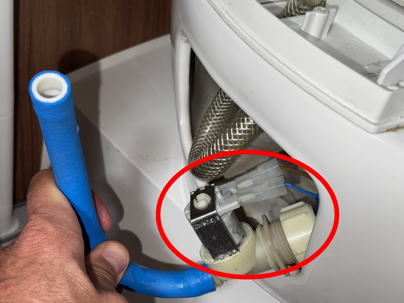

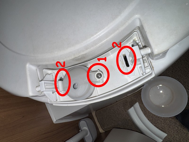

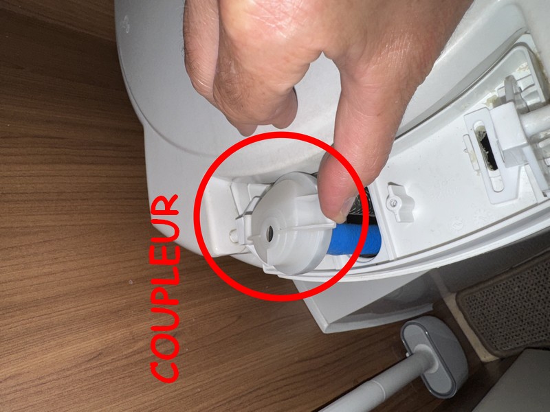

2- Démontage pour accéder au coupleur de l'arrivée d'eau et du tuyau allant à la buse de la cuvette (1)
+ pour enlever le capot à l'arrière de la cuvette (2).
!! Derrière ce capot se trouve l'électrovanne. !!

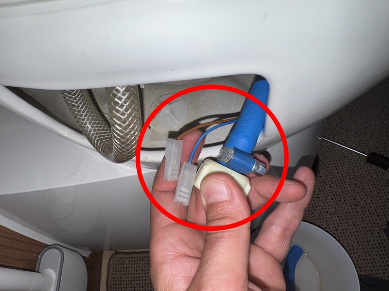

3-Récupération du tuyau d'arrivée d'eau et déconnexion de l'électrovanne pour nettoyage.

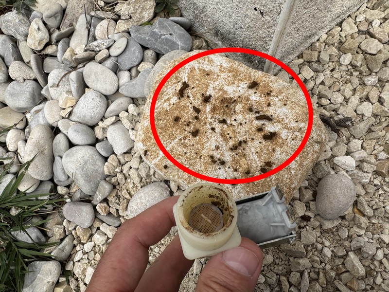

4- Nettoyage de l'électrovanne + de la partie resté sur le WC (en soufflant les cochonneries s'évacuent dans la cuvette) + du tuyau bleu débranché au tout début et je vous assure qu'il était plein de crasse tout comme l'électrovanne comme en atteste la photo !! :o
5- Remontage dans l'ordre inverse et espérer que ce ne soit pas bouché ailleurs !!!! 8-)

çà c'est un boon tuto !
bon sang quelle place il y a autour ce ce WC..... :shock:
j'ai essayé une methode differente , et moin difficile vu l'acces a notre WCs
j'ai envoy un coup d'air par le tuuuuyau de la chasse d'eau .....
sans resultat helos !
