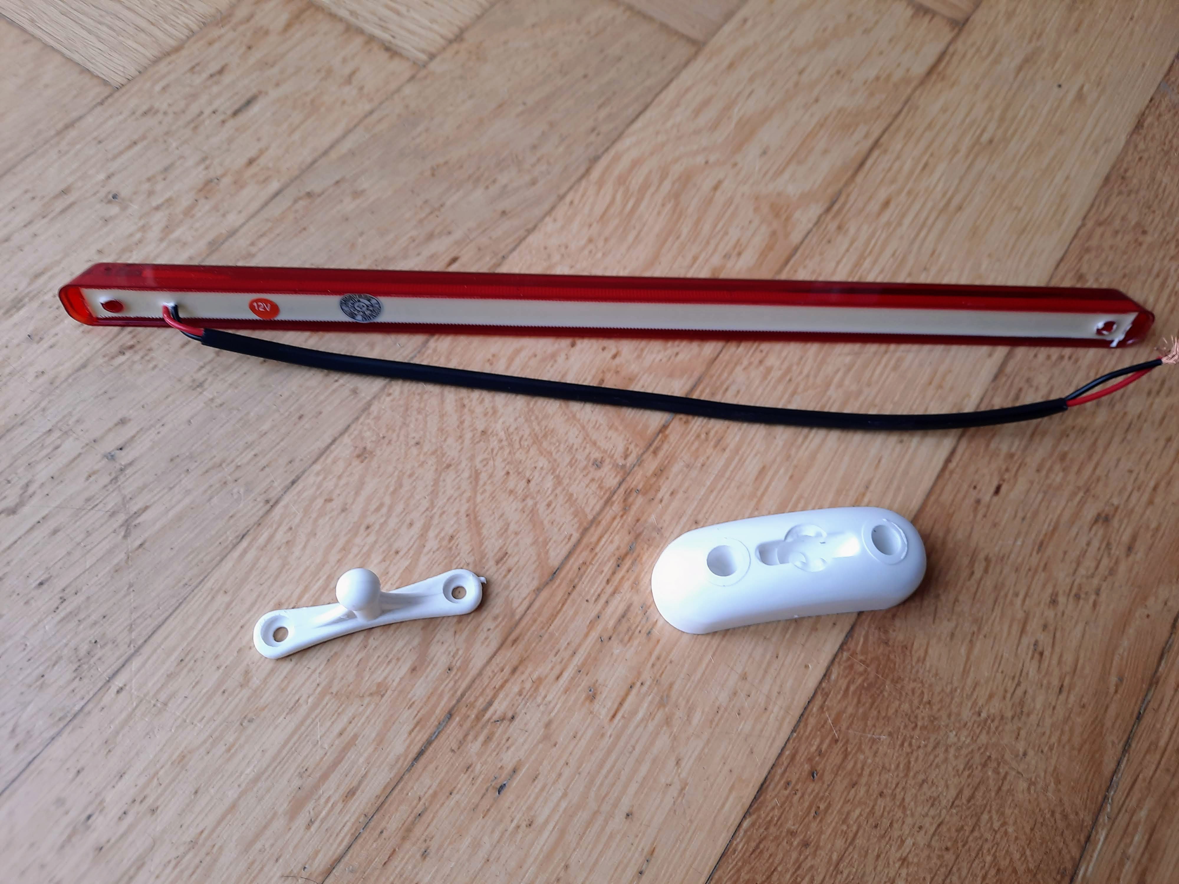

Bonjour Amis camping caristes,
J' ai reçu un arrêt de porte extérieur et un troisième feu stop que je dois remplacer sur mon LVX8.
J' attends une cartouche de Colle Mastic SIKAFLEX 522 pour les installer.
Dans cette attente, je m' adresse aux plus expérimentés d' entre vous pour obtenir des conseils, ou retour d' expérience, sur l'installation de ces petits équipements, de manière à ce que l' étanchéité soit parfaite.
Comme par exemple,
- avec quel produit nettoyer après la dépose de ces accessoires usés ?
- faut-il mettre une grosse ou faible quantité de mastic colle avant de visser les accessoires neufs ?
... et autres recommandations auxquelles je n' ai pas pensé.
Je vous remercie par avance pour vos remarques et conseils avisés.
Christian
kerhor 29
Re: Conseils étanchéité: arrêt de porte et 3ème feu stop
surtout pas de colle car le démontage va être sportif
juste un joint d'étanchéité type butyl, pour le blocage de porte une noisette sur la vis avant de la mettre
nettoyer a l'essence F et égrainer légèrement les surfaces pour améliorer l'accroche
