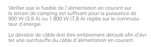

j'ai trouvé la notice sur internet, le Truma est équipé en deux puissance : 900 et 1800 Watts
Capture d'écran 2024-01-07 160751.png (27.97 Kio) Vu 4153 fois

Pour Alain tu peux choisir la puissance électrique 900w(6A) ou 1800w(10A) suivant la source disponible.
Bonsoir Gilbert,
Oui, mais en 900W le temps de chauffe est beau coup plus long. Il me semble qu'il est même possible d'utiliser en même temps les deux énergie ( gaz et électricité). Nous réglons toujours le thermostat sur 60°
