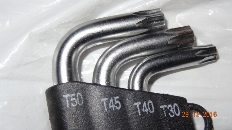

Vous constaterez que ce type de vis nécessite une clef Torx pour son démontage et non pas une clef Allen pas plus qu'une clef à tête hexagonale.
L'empreinte Torx à utiliser est de la taille T30 afin de ne pas détériorer ces vis.
Ci-dessous photo de ce type de clefs :
Clefs empreinte Torx
Clef empreinte torx numéro T30.jpg (54.43 Kio) Vu 21426 fois

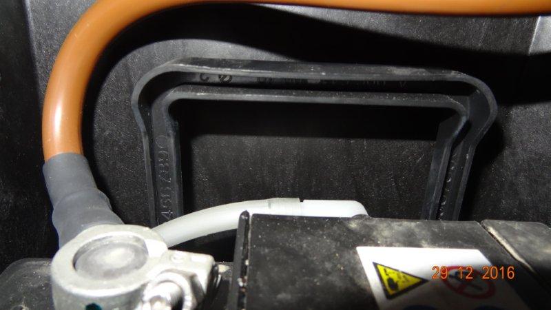

Nous découvrons alors la "big" batterie et inutile de vouloir la soulever ainsi aussi bien par ses 2 poignées repliables que par la grosse située vers les pédales.
Ci-dessous photo de cette fameuse poignée :
Ceci n'estpas une poignée pour soulever la batterie
Ce n'est pas une poignée pour souvelever la batterie.jpg (49.18 Kio) Vu 21426 fois
En effet cette pièce, (poignée), est un maintien de la batterie qui évite son déplacement longitudinal (en cas de freinage violent par exemple), et son soulèvement (dos d'âne franchi bien trop vite), ce qui pourrait éventuellement pour effet de mettre les cosses en contact avec le couvercle du bac.

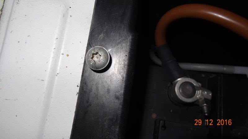

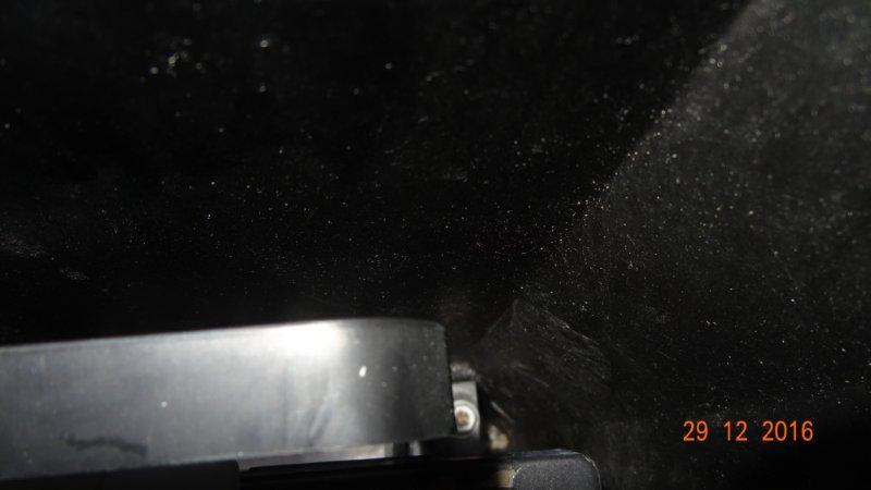

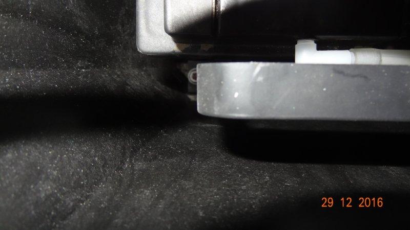

Pour démonter cette fameuse pièce il est alors nécessaire de se mettre à plat ventre entre les 2 sièges avant, (je le souligne que je ne peux ouvrir ma porte conducteur si bien même on peut apercevoir les 2 vis de fixation localisées tout au fond du bac d'une manière plus aisée en passant le "nez" par cette porte).
Ces 2 vis sont situées de part et d'autre de cette pièce, (poignée), et sont très peu accessibles.
Ci-dessous 2 photos de celles-ci :
Vis côté droit
Vis côté droit
Vis latérale droite du maintien longitudinal de la batterie.jpg (33.59 Kio) Vu 21426 fois
Vis côté gauche
Vis côté gauche
Vis latérale Gauche du maintien longitudinal de la batterie.jpg (41.45 Kio) Vu 21426 fois

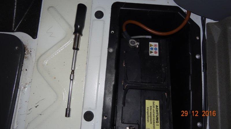

Pour retirer ces 2 vis, une clef à douille de 10 prolongée par une longue rallonge est indispensable.
Ci-dessous photo de ma clef :
Douille de 10 munie d'une rallonge
Outil pour dévisser les 2 vis inférieures du maintien longitudinal de la batterie.jpg (39.54 Kio) Vu 21426 fois

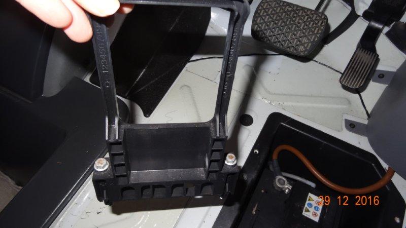

Lorsque ces 2 vis sont démontées on peut désormais soulever la pièce de maintien de la batterie que j'ai nommée poignée jusqu'à présent.
Ci-dessous photo de la dite poignée :
Poignée ou pièce d'immobilisation de la batterie
Maintien longitudinal de la batterie ôté.jpg (44.23 Kio) Vu 21426 fois
