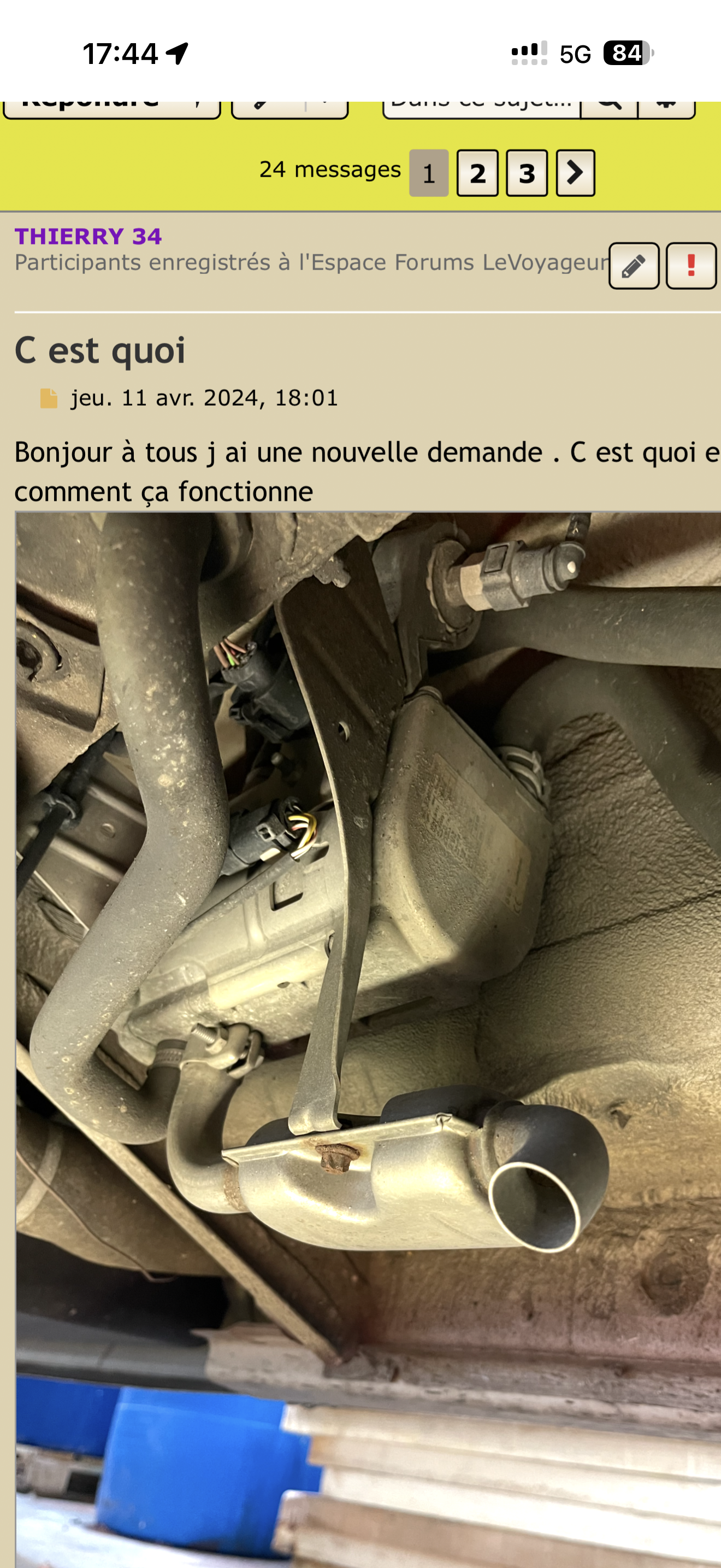

Non pas le miens . J ai pas la fonction chauffage , il sert juste à réchauffé le circuit de refroidissement du véhicule plus vite .

guillet paul a écrit : ↑
lun. 2 févr. 2026, 09:13
Donc moteur tournant, mais il est quand même alimenté par le gasoil. C'est un airtronic.?
Oui moteur en marche .sinon on peux pas le faire démarrer et bien sûr il fonctionne au gasoil . Mais sert que pour que le moteur se réchauffe plus vite pas de fonction chauffage pour le mien .
Thierry34meze
Messages : 4118
Re: EBERSPASCHER.
Message par guillet paul »
Thierry,
Effectivement dans ce cas c'est un Airtronic. Cependant, il ne chauffe pas le moteur mais la cabine..
Cf doc Eberpäscher
Les chauffages Airtronic d'Eberspächer réchauffent l'air de l'habitacle du véhicule à l'aide d'un ventilateur. Ainsi, la chaleur se diffuse très rapidement. De plus, grâce à la consommation de carburant et d'électricité réduite, la température intérieure peut être maintenue plus longtemps, même en cas d'utilisation prolongée. L'Airtronic est silencieux et convient donc tout particulièrement pour maintenir la température dans la cabine du conducteur ou l'habitacle d'un camping-car.

Paul je pense pas car j ai pas, car ça chauffe rien du tout quand je le mets et pourtant il marche .je cherche une photos . On voit les durites aller et retour du circuit de refroidissement .
Thierry34meze

J avais ouvert un post pour ça car j arrivais pas à le faire fonctionner ( problème de niveau de carburant )
Thierry34meze
THIERRY 34
Messages : 227
Votre Prénom : Thierry
kilometrage : 121000
Localisation : Meze 34
Re: EBERSPASCHER.
Message par THIERRY 34 »
Voilà la photos
Thierry34meze
