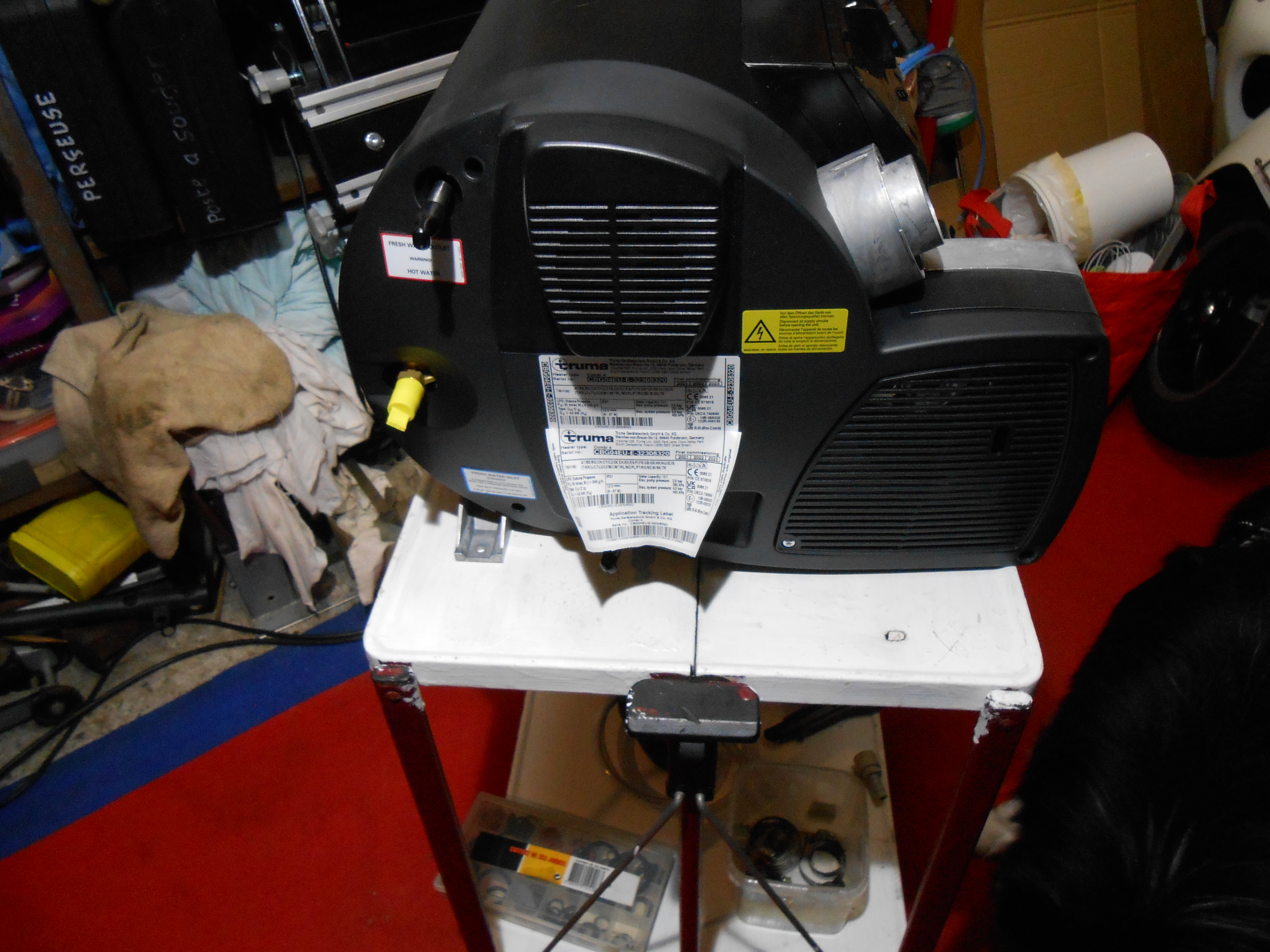

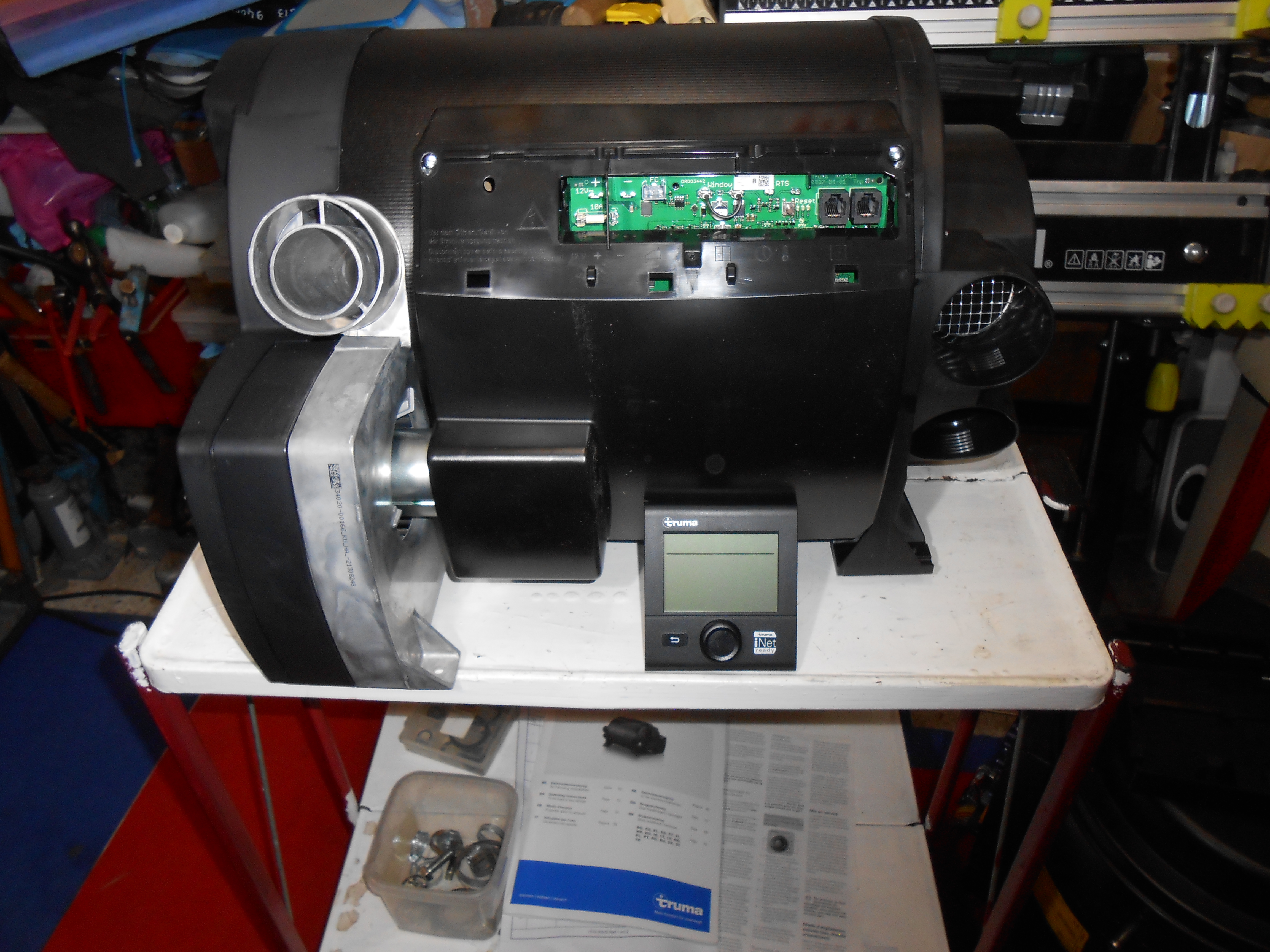

je viens de recevoir le truma 4 inet cp+ que j'ai commandé il y a quelques jours chez un pro "mon camping car com" ..
j'ai abandonné l'idée de commander du truma "chinois" , avec le gaz , je prefere ne pas rigoler !
j'ai été livré tres rapidement , mais j'ai du recommander 2 raccords d'eau chaude et freoide , ceux du 6002 n'allant pas
ce truma est livré avec une sonde d'ambiance et son cable , la commande avec ecran et son cable , un raccord gaz avec son olive de la doc pour l'installation
le vendeur m'a dit que le frot controle du truma suffisait , il va mefalloir donc refaire le tuayu de gaz ( trop court ) et les 2 tuayux d'eau chaude , et froide
je vais placer l'ecran de controle dans un autre endroit que le precedant
je vais aussi faire une prise d'air dans la porte de soute du truma et une autre dans le placard de cuisine , en hiver il n'y a pas de souci , mais en été avec surtout les fortes chaleurs que nous avons , c'est plus prudent lorsque l'on se sert du chauffe eau ....
voici les photos du truma encore dans le garage
https://zupimages.net/viewer.php?id=24/04/yxn7.jpg
https://zupimages.net/viewer.php?id=24/04/0d9d.jpg
https://zupimages.net/viewer.php?id=24/04/b54m.jpg
